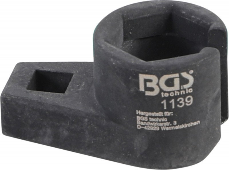

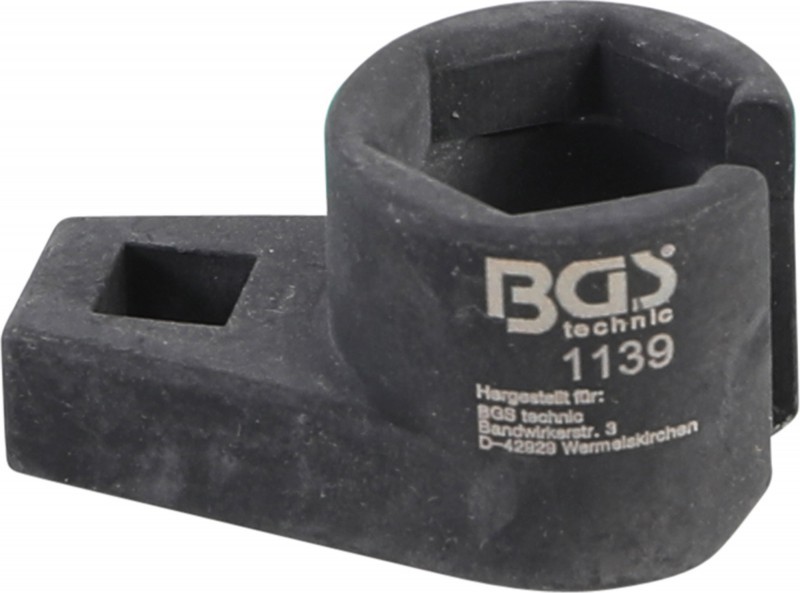

                                        Noi lambda hylsyt on todellakin aivan kuraa yleensä. En ymmärrä, kun pitäis olla 22mm, mutta kyljessä yleensä lukee 7/8" joka on 22,23mm. Joten hylsy on jo valmiiksi valjä ja kun aloittaa vääntämään niin hylsy rupeaa leviämään. Tuo Hazetin näyttää vahvalta, mutta ei mahdu kaikkiin paikkoihin. Esim. 4F 3.0tfsi kuskin puoli on niin ahdas ettei tuo Hazet mahtuisi ja se on myös 6-kulmainen. Tuossa pitää olla leveällä uralla oleva ja mielellään 12-kulmainen. Hankin mahdollista seuraavaa kertaa varten Audin oman lambda avaimen 3337/7. Joka näyttää tuolta.
                                          Mulla on motonetin halvin mahdollinen lambda-avain. Viikkoa aikaisemmin olen vähän laitellut wd40 kierteeseen ja kaikki 3kpl ovat auenneet helposti. Yksi piti avata Makitalla kun kädet ei enää ylettyneet vääntämään :D
                                            Kimmon kommentti on täysin totta. Itselläkin on ollut noita halpoja avaimia, pitkän malliset leviää jos lambda on tiukassa, ja sitten kuvan malliset halkeaa. Pitäisi ostaa kerralla kunnollinen. Olen tehnyt Stahwillen hylsystä avaimen tekemällä siihen hahlon, mutta se on hieman lyhyt. Ei ole nyt ollut tarvetta sille, niin en ole jaksanut parantaa sitä.
                                              Omasta ja emännän autosta lähti nätisti auki katkaistulla kiintoavaimen päällä jonka viereen oli hitsattu puolen tuuman istukalla oleva hylsy.
