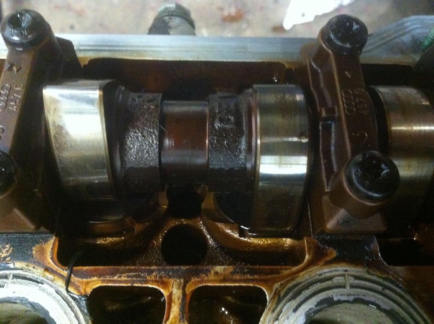

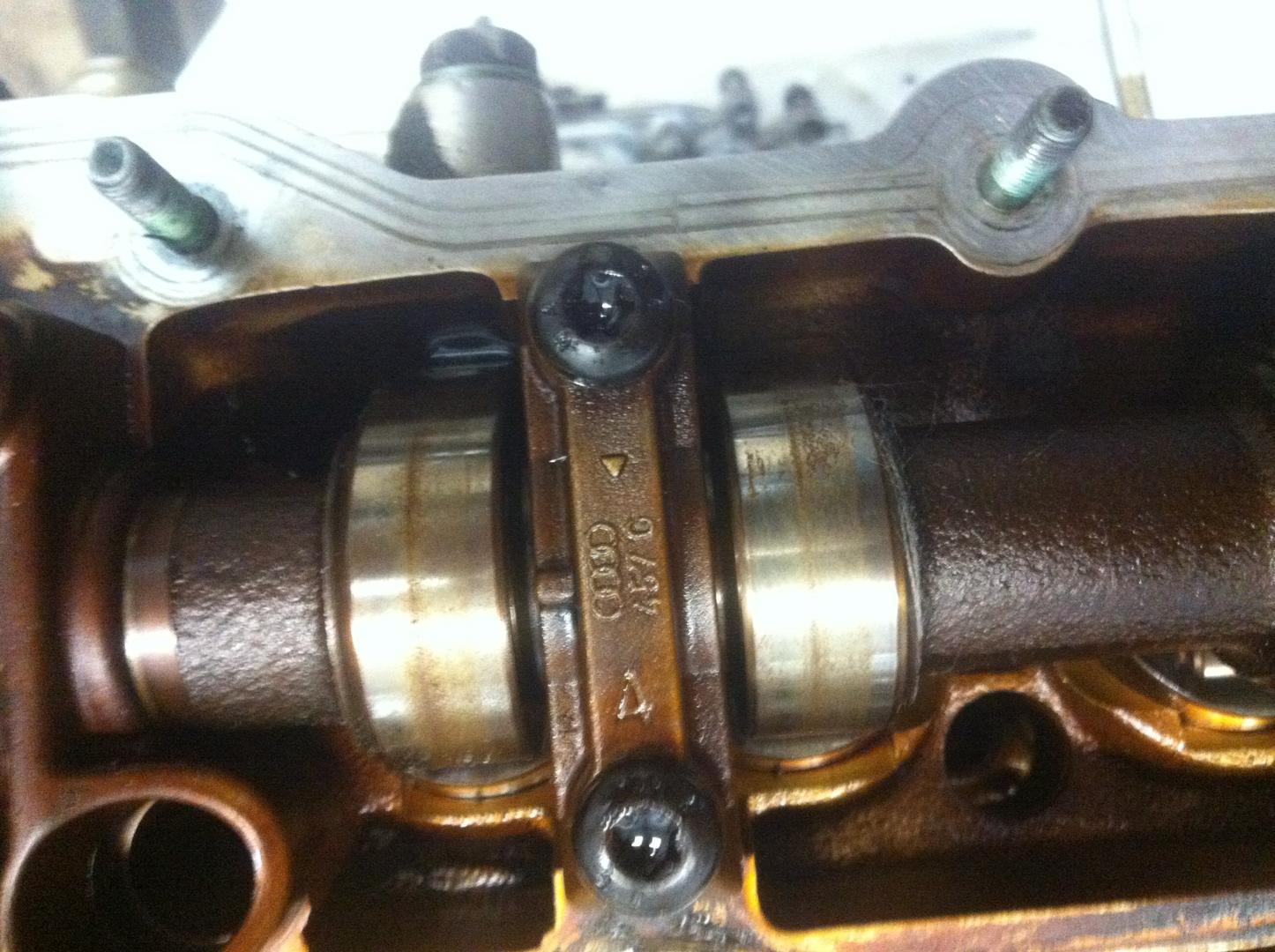

    oon niin käsi näitten tietokoneitten kanssa että en saa kuvaa laitettua tänne millää vit***kaan.. eli siis avasin venakopat tossa ja huomasin että kaikki 4 nokkaa on ruosteessa ja ei lähde pyyhkimällä pois, jossain kohtii niinki pahasti että on syöpynyt niin sanotusti kuopat.. ja kysymys olis nyt sit että tarviiko uudet hommata? jos sinne nyt sit joutuu ne akselit hommaa niin varmaan myös kannattaa ostaa venajouset yms mitä saa laitettua kannet paikallaan kiinni?
    Aika outoa jos on nokat lommolle asti hapettuneet? Mulla vois olla setti imu- ja pakonokkia jouten jos on tarvetta. Ei niitä jousia tarvi vaihtaa jos ei ole tarkoitus alkaa suurempia virityksiä tekemään. Kato vaan ettei nostajissa painaumia näy.

                                                          Bitin nokka-akselit (ruosteessa/hapettunut)
                                                          kai noi kuvat nyt näkyy :D eli ei oo pahimmista kohtaa otettuja mutta suurimmakseen on tuollasta jälkeä tullut nokkiin...
                                                            Onko auto ollut seisonnassa pitkäänkin?
