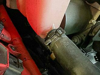

              Vaihdettu ohjaustehostimen letku vuotaa nyt keulan jäähdyttimeltä. Matoruuvilla tms kiinni, eli tasapääruuvia pitää pyöritellä.

                    Kokeillaan alkuperäisiä. Tuskin se keulan jäähdyttimen halkaisija on siitä muuttunut. Eli pari klemmaria ja jollain VAG erikoispihdeillä huoltomies lupasi sen vaihtaa, kunhan käyn autoa näyttämässä siellä.
                    Ilman kokemusta ainakaan minun on mahdotonta sanoa ruuvikiristeisen klemmarin oikeaa kireyttä. Enkä jaksaisi montaa kertaa käydä siellä sopivaa kireyttä etsimässä. Itse toki vois kokeilla, mut letku oli 110€+työ niin ärsyttää jos se menee pilalle ylikiristämisestä. Tai sit järjestelmässä on liikaa painetta ja se sit pettää jostain muualta seuraavaksi. Täytyy katsoa oliko öljysäiliössä sihtiä, ja että missä kunnossa se on.
                      Ne jousikiristeiset on hyvät just tosta kun ei tarvi miettiä sitä oikeaa tiukkuutta. Kertainvestointina ostaa ne "VAG erikoispihdit" (joita myydään muunmuassa ebayssa parillakympillä) niin ei tarvi matoruuviklemmarien kanssa ährätä.
                        Ohjaustehostimen jäähdytin letkuissa ei käytetä jousikiristeisiä, vaan kertapuristeisia ja siihen tarkoitukseen tehtyjä pihtejä kiristykseen
                          No niin, tuollaiset nyt laitettiin sinne D2 kasin keulalle menevään ohjaustehostinöljyn jäähdytysputken liitoksiin. Marmorilta orggis osanumerolla, ja kertapuristeisten puristeluun tarkoitetuilla pihdeillä kiristys. Jospa nyt vihdoin olisi tiivis sekin liitos. Aika monta kertaa sitä on jo yritetty. Jos se nyt pysyy tiiviinä, niin ehkä tästä oppii sen, että on siellä tehtaalla jotain ajateltu.
                            C5 4B:ssä on ohajustehostimessa on molempia, kertapuristeisia että jousiklemmareita. Olettaisin että D2:sta löytyy myös kumpiakin.

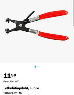

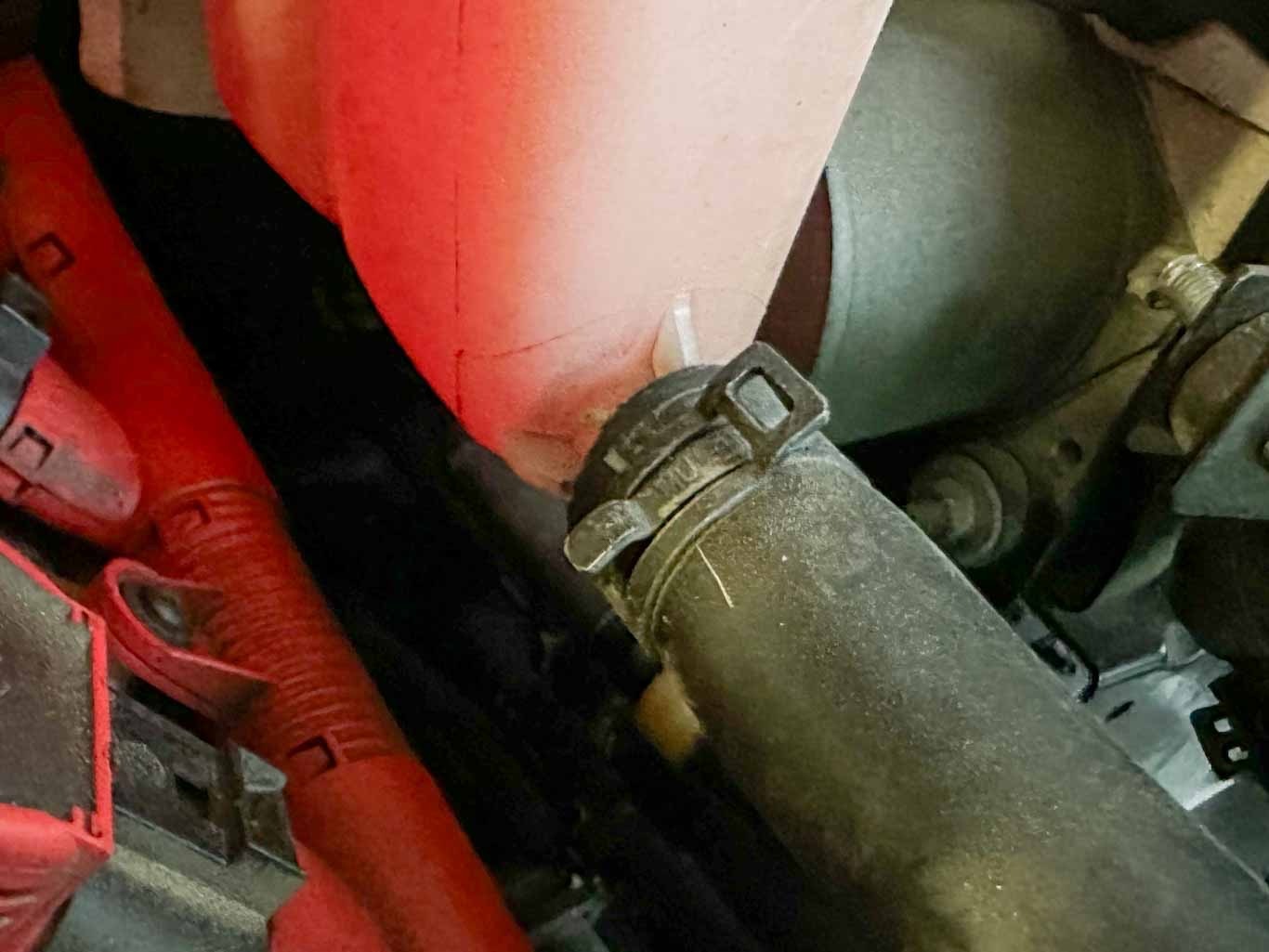

                              Ovatko nämä letkuliitinpihdit oikeat OEM-letkuliittimien avaamiseen?
                                Kyllä, nuo pihdit toimii. Nämäkin on ihan jees: https://www.biltema.fi/autoilu---mp/...eri-2000018955
                                Viimeksi muokannut Killeri; 17.6.2024, 07:42. Perustelu: Linkki Biltemaan.
                                  Kai nuo pienemmät vesiletkujen klemmarit noilla aukeaa, jos on tilaa ympärillä sellaiseen suuntaan että saa tongit ylipäätään sovitettua paikalleen.

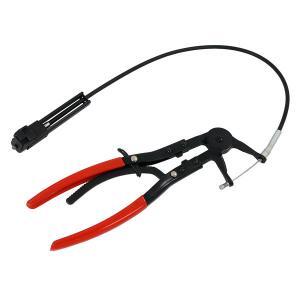

                                  Oon ite käyttäny tällaisia kuvan mukaisia jotka sopii paremmin yleensä paikoilleen missä asennossa vaan.
                                  edit: Killeri ehti ensin. Nuo pihtimalliset on ihan ok olla olemassa, ilmankin pystyy elämään. Tuo vaijerimallinen taas on sellainen että enää en lähtisi askartelemaan ilman.
