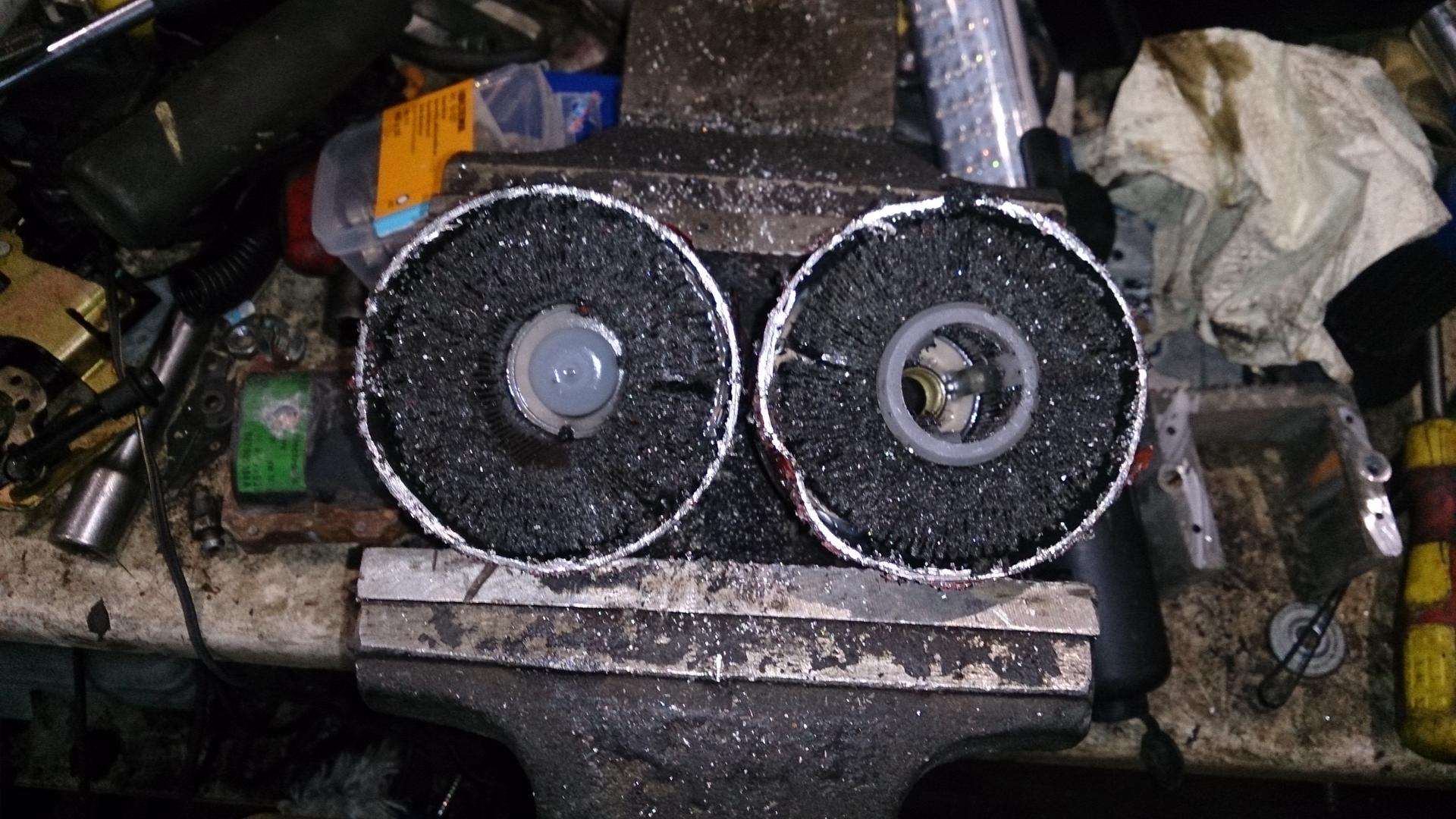

Edit: Ainiin, vaiha se suodatin jos näyttää ettei ole vaiheltu, liittenä kuva omasta Kutosen suotimesta. Aika kurjan näkönen.

No vaihtelin nyt sen suodattimen tuossa ja piti halkastakkin ja kattoa miten skeidanen oli :) Ei paha, eikä kyllä apujakaan. Ei ole jakoa vielä jaksanu katella. Edelleen yks iso epäilys on tuo softa, bensa haisee kun käynnistää, veikkaan että tuuttaa bensaa aika roimasti käynnistäessä...?
