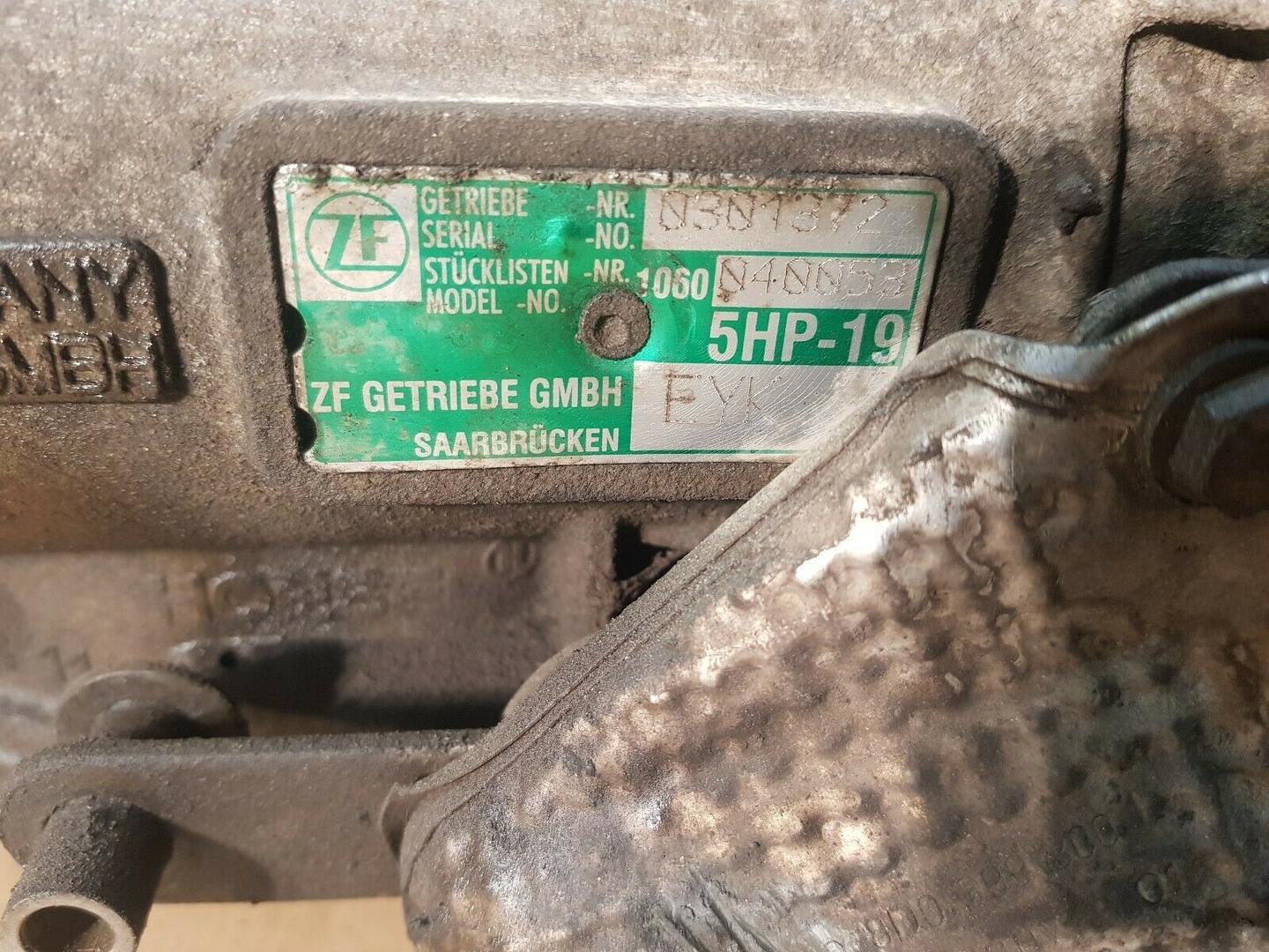

                              Onko 5HP19 pienemmissä koneissa ja 5HP30 V8:ssa? Mikä laatikko on samanikäisissä TDi Allroadeissa. Sellainen on tarjolla, mutta myyjä ei tiedä laatikon tyyppiä.
                                Melko varmasti laatikkosi on ZF5HP19, mutta jos vilkaiset huoltokirjan varustekoodilistasta vaihdelaatikon varustekoodin, niin sadaan täysi varmuus. Turbiinilaatikoiden eroista ja yhteensopivuuksista on foorumilla oma juttunsa, haulla löytynee se keskustelu.
                                  Palaan aiheeseen kesätauon jälkeen. Sain näppiini huoltokirjan, josta löytyy seuraava varustekoodit
                                  Moottori: ARE LY6J/LV6T
                                  Vaihteisto: ENY EYK N5A/ HB
                                  Valmistettu: 05/00
                                  Voiko tämän peruustella saada tietoon, mikä ZF 5HP versio on kyseessä? Laatikossa ei tosiaankaan muuta murhetta, kuin se luistava pakki.....
                                    Googlella EYK loota: https://www.ebay.co.uk/itm/Audi-Allr...-/123944351809
                                    ZF 5HP-19
