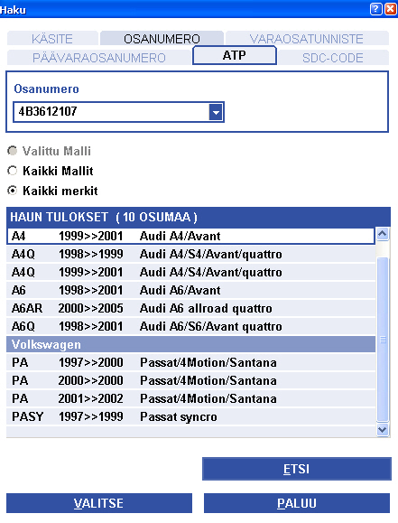

                                        Voisko joku varmistaa oikean osanumeron jarrutehostimelle. Nykyisessä osanumero on 4B3612105A mutta tuolla ei löydy juurikaan mitään mutta 4B3612107C:llä löytyy jo enemmän tai sitten ilman C:tä. Onko nyt niin, että tuo 107C on päivitetty versio 105:sta? Oma ETKA ei anna muuta kuin 107 ilman kirjaimia. RS4:ssa ja muissa B5 A4:ssä näyttäisi olevan eri osanumeroita...?
                                          Alkuperäinen kirjoittaja Mikse Näytä viesti
                                          Korvaava näyttäis olevan 4B3612107
