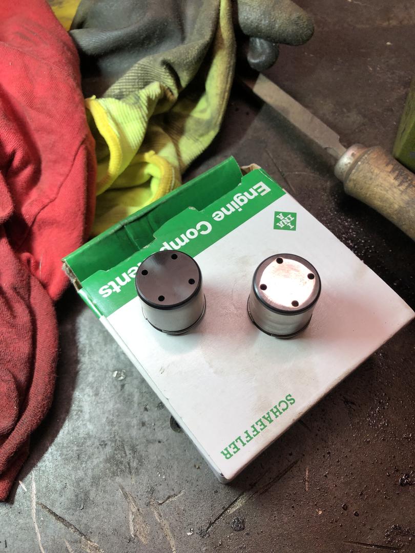

                                            Minulle uusi auto/moottori (A4 B7 2.0TFSI BWE), mutta kyllä tuossa jotain vikaa oin pakko olla. Monet sanovat että nuo TFSI:t kuulostaaa ihan diisseliltä, ja kyllä ne suuttimet vähän äänekkäitä ovatkin mutta täälä on tuollainen ärsyttävä, epämääräinen nakutus.
                                            Eli kylmänä kone käy tosi siististi, ei mitään erikoista ääntelyä.
                                            Sitten kun kone lämpiää niin alkaa nakuttamaan. Nakutus menee kierrosten mukaan eikä mielestäni häviä kovillakaan kierroksilla. Ehkä peittyy muun ääntelyn alle. Nakutus tulee koneen takaosasta, läheltä tulipeltiä. Ruuvimeisselillä kuunnellessa korkeapaine bensapumppu antaa selvästi kovimman äänen. Voiko tuo pumppu aiheuttaa noin kovaa ääntä ?
                                            Nyt vaihdettu:
                                            -Moottorin ilmansuodatin
                                            -Polttoainesuodatin
                                            -öljyt (castrol edge 5w-30)
                                            -Tulpat
                                            -Korkeapainepumpun paininkuppi. Vanha oli kulunut, mutta ei puhki. Nokassa vähän kulumaa, mutta en ehkä uskoisi että se aiheuttaisi tuota ääntä. Tai ainakin sieltä tulisi paineesta jokin koodi.
                                            Click image for larger version  Name:	image_82844.jpg Views:	25 Size:	131,0 Kt ID:	1947272
                                            Click image for larger version  Name:	image_82845.jpg Views:	23 Size:	82,7 Kt ID:	1947273
                                            Kaikki tulpat näytti olevan ok, ei erikoisia värejä.
                                            Mitäköhän seuraavaksi ? Voiko olla ketjun kiristin menny taas ? Eikö se pitäisi vähän sellaista rohinaa enemmänkin kun tuollaista naputusta ?
                                            Kun purin kp pumpun, sain sen painettua käsin lyttyyn. Onko se normaalia, vai pitäisikö jousen olla jäykempi ?
                                            Kone koodi on BWE, nokkien välinen ketju vaihdettu, samoin cam adjuster ? mikä löytyy koneen takaosasta. Alipainepumpun liitosnippa tarkistettu ja se ei pidä ääntä/liiku. Vetoja on normaalisti eikä koneesta tule mitään vikakoodeja.
                                            Ideoita ?
                                            Viimeksi muokannut Greivi; 4.1.2024, 15:20.

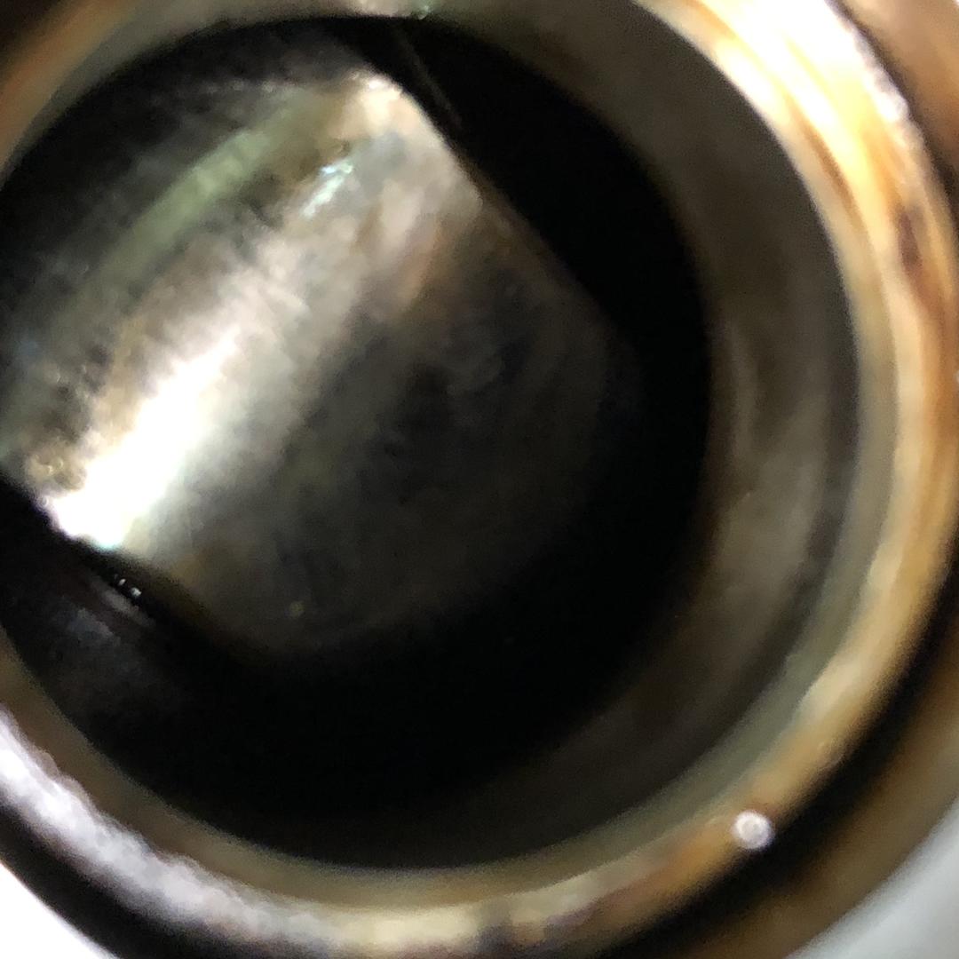

                                                  Ite oon alkanu epäillä tuota nokkaa, että olis kulunu. Onko tuo nokka enemmän Dorito vai sellainen kananmunan muotoinen ? Jos enemmän kanamuna että yksi kulma suurempi niin se sopisi tuohon nakutuksen ”taajuuteen”.
                                                  samalla kun yöllä mietiskelin niin muistin että nokassa oli vähän kulumaa. Reunoissa kun on ne siistit viistot, mitkä pitäisi olla yhtenäisiä koko matkalta. Mulla se nostokohta oli vähä ”lyttääntynyt”. Jonkun muistan sanoneen että nokka on ok niin kauan kun sormella ei tunne mitään terävää siinä sivussa.
                                                  Oli niin pieni reikä enkä pyörittänyt konetta niin ei tullut kunnolla tarkastettua, pinta vaan että ei ole naarmuilla.
                                                  tuossa alla nyt yksi huono kuva, mitta jos seuraa noita reunoja niin ymmärtänee mitä tarkoitan.
                                                  Ja jos nyt oon oikein ymmärtäny ja tuota nokkaa ei oo vaihdettu niin periaatteessa sieltä pitäisi löytyä se ”A” mallin nokka, mikä vissiin kuluu helposti. Tässäkin koneessa öljysihti jouduttu vaihtamaan, se että kauanko oireilevalla koneella ajettu, ei tiedossa.

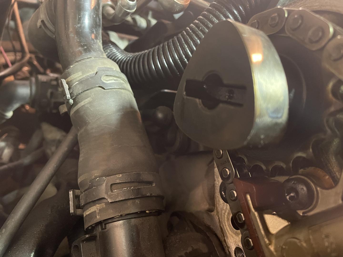

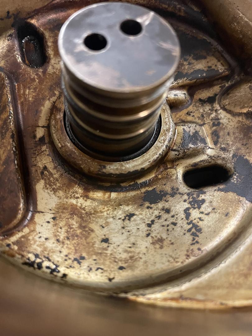

                                                    Kirjoitellaan vähän kuulumisia tännekkin. Eli omaan BWE koneeseen lähti vaihtoon nokkien välinen ketju, kiristin (INA), vvt pyörä(Engine team), kaikki tiivisteet mitä käytettiin irti sisältäen nämä 3 "öljy" rengasta (elring). Samalla vaihdettiin myös vesiletkun laippa ja tiivisteet kun suurella todennäköisyydellä kusi sieltä jäähäriä.
                                                    Pari seikkaa tuli huomioitua työn aikana:
                                                    Tuo nokkien lukitustyökalu on ihan perseestä, nokat pääsee liikkumaan niin paljon että ajoitus on mahdollista laittaa hampaan pieleen. Tein tussilla merkit nokkiin ja pukkeihin ennenkuin aloin vääntämään vvt pulttia irti. Kerran jouduin laittamaan pyörän uudelleen kun jako ei ollut omien merkkien mukaan kohdillaan.
                                                    Älkää laittako Loctitea tuohon VVT pulttiin, se jumahtaa lujaan ilman sitäkin. Tein hylsylle holkin ja laitoin tuen tulipellin ja vääntövarren välin. Silti pultti sorvaantuui pyöreäksi. Oli pakko katkaista vanha ketju sekä sahata vanha VVT pyörä katki että pääsi pultin kantaan käsiksi.Tässä saa olla aika tarkka että ei sahaa nokkaa pilalle. Oli todella ikävä työmaa. Liike oli sinne vetänyt kierrelukitteet että " varmasti pysyy".
                                                    Vedin VVT kopan tiivisteeseen lisäksi tiivistelakkaa, tällä sai pysymään tiivisteen hyvin kun koppaa laitetaan takaisin. Sieltä on ainakin ennen vuotanut öljyä, katsotaan auttaako uus tiiviste + lakka. Ne 3 O rengasta menee ok kunhan varoasti hivuttaa koppaa takaisin paikoilensa. Nuo 7 Torx pulttia on todella ikävät irroittaa/asentaa, täytyy löytyä sopiva jatkovarsi.
                                                    Vanhassa VVT pyörässä oli vähän uraa kaikissa kolmessa O-rengas kohdassa. Kaikki nämä hilut vaihdettu tosiaan alle 100 tkm sitten. Ihmetyttää näiden osien "nopea" kuluminen. VVT pyörä oli Audin logolla, jos se on tosiaan vaihdettu niinkuin huoltokirja väittää.. VVT kopassa oli alkavaa halkeilua, laitan tästä kuvan liitteeksi niin saatte arvioida kuinka nopeasti pitäisi uusi koppa vaihtaa tilalle. Tähän hätään ei uutta ollut/saatu. Kiinalaista en uskalla laittaa.
                                                    Kone hiljeni huomattavasti tuolla remontilla. Vieläkin ihmettelen kun ei osissa ollut mielestäni selvää kulumaa noiden urien lisäksi. Kuitenkin, onneksi meni rahat oikeaan paikkaan.
                                                    Tuntuu että muutama jo eläkkeelle kadonnut heponen löysi tiensä takaisin konehuoneeseen. Vaikea sanoa, ahdot pysyivät samana mutta tuntuu että voima tulee aikaisemin.

                                                    • #86
                                                      Nuo jäljet on ihan normaaleja valulälkiä. Ei se ole halkeamassa.
                                                      Millä sahasit sen VVT pyörän halki? Minä otin nokan irti ja porasin pultin kannan pois kun en viitsinyt alkaa rälläköimään ahtaassa tilassa.
