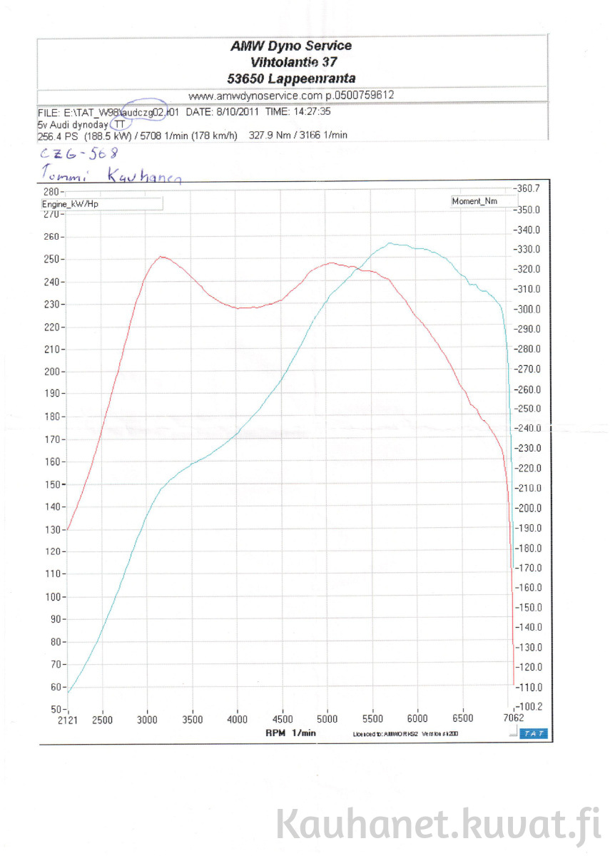

    Eli potilaana vm.2000 oleva TT 1.8Turbo koneella tyyppiä APX. Moottorissa on BSR softa jonka pitäisi nostaa teho ~270hp ja ~390nm.
    Viikonloppuna AMWllä totesimme tehojen olevan jotain aivan muuta kuin bsr lupaa, tuloksena 256hp ja 330nm. Tämä teho saatiin 0.9 barin paineella vaikka bsr:n mukaan softan pitäisi ahtaa n. 1.3 baaria.
    Auto on käyttäytynyt samalla tavalla koko ajan lastutuksen jälkeen eli vika ei ole tullut yllättäen vaan on ollut olemassa kokoajan.
    Olen tässä käynyt bsr:n kanssa kirjeen vaihtoa tämän viikkoa ja nyt sieltäpäin alkaa tulla jo sellaista haku ammuntaa että oksat pois. Uusimpana ideana tarjosivat ''käytä parempi laatuista polttoainetta''
    Nyt tarvittaisiin neuvoja mitä seuraavaksi kokeillaan vai onko kyse softassa olevasta viasta.

    Lisään tähän vielä samat käppyrät kuin laitoin bsr:lle
    http://kauhanet.kuvat.fi/kuvat/Audi+...orque.JPG/full
    http://kauhanet.kuvat.fi/kuvat/Audi+...t_AFR.JPG/full
    Ohessa myös logi tämän päiväisestä testistä kanavilta 003,026 ja 115
    Tehokäppyrähän on tässä tapauksessa merkityksetön, koska penkki ei sama missä bsr on arvojaa mitannut. Tuo ~14hv:n ero saavutetaan varmasti jossain toisessa penkissä helposti. AMW:n penkki vs. esim. harisen penkki, niin lukemat on ihan eri. Vääntöä keskeltä selvästi puuttuu, joka ilmeisesti johtuu paineen puutteesta. Hukkis?

        Tuossa keskialueella on melkoinen kuoppa, paineetkin tippuu 0,8bar jotka pitäisi 1.3bar piikata ainakin. Vasta 5000rpm jälkeen pitäisi ihan pikkuisen tippua.
