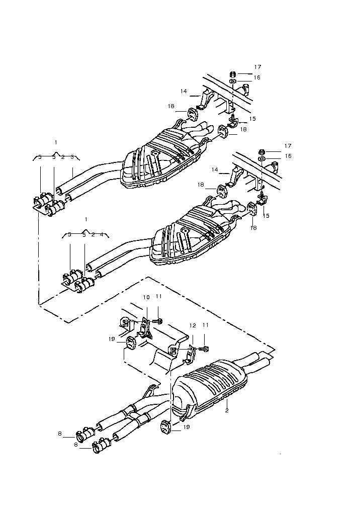

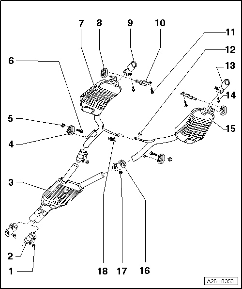

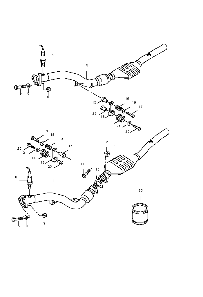

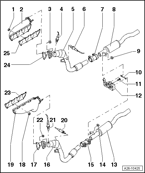

          Löytyskö keltään kuvaa A8:n putkistosta vakio kokoonpanossa? saako tuon elsasta?
            -03 vuotisen mukaan löytyi tuollaiset.
              Noi on jostain vanhasta kasista, D3 ei ole tommosia takavaimentimia.
                etkan kuvat voi olla viitteelliset.
                  Mutta ei nuo ole edes sinnepäin, putkenhan tulee molemmin puolin, kaikissa koneissa.
                    Noi oli vag-catista. Tässä on elsan versio samasta. Minkä vuotinen ja millä moottorikoodilla se sun auto nyt oli?
                      -03 valmistettu, moottorikoodia en just nyt muista, mutta 3.7 kuitenkin. Tommonen se putki on, eli lambdat on aivan katin juuressa ennen ja jälkeen.
