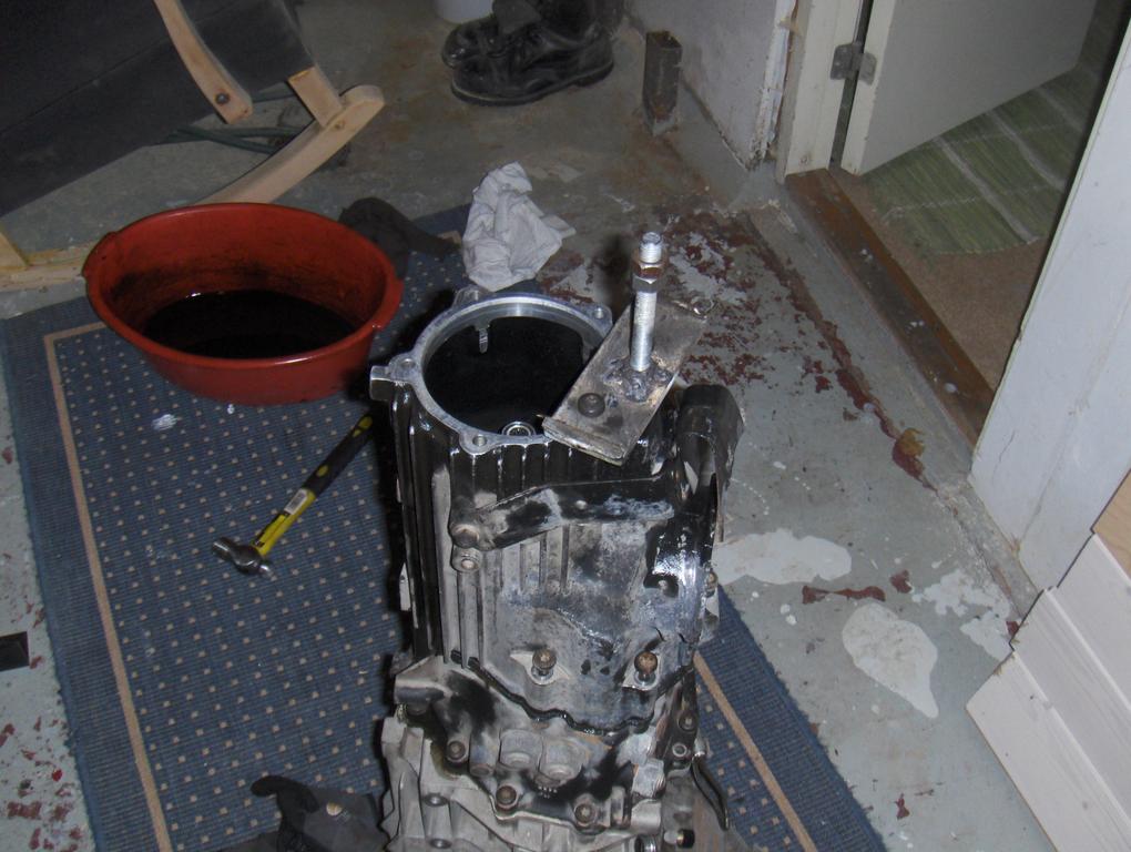

                                    Nyt on selvinnyt että hydrauliprässi on lähes välttämätön, joten hommasin itsellenikin sellaisen halpismallin kotiin.
                                    Ameriikan pojat olivat tehneet 01E-laatikon huolto-dvd:n! Todella hyvä ja selkeä diy-nikkareille. Laitan tämän dvd:n myyntiin kunhan laatikko on taas kasassa :)

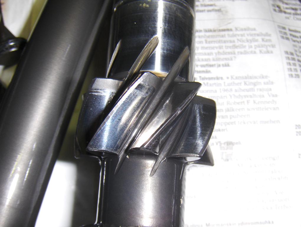

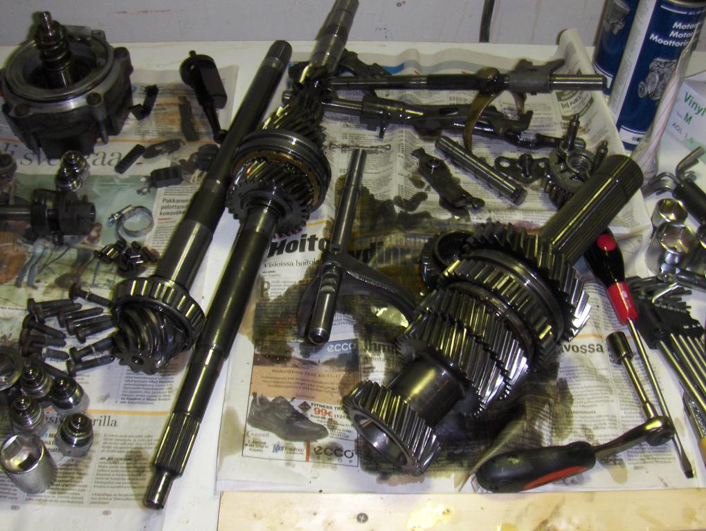

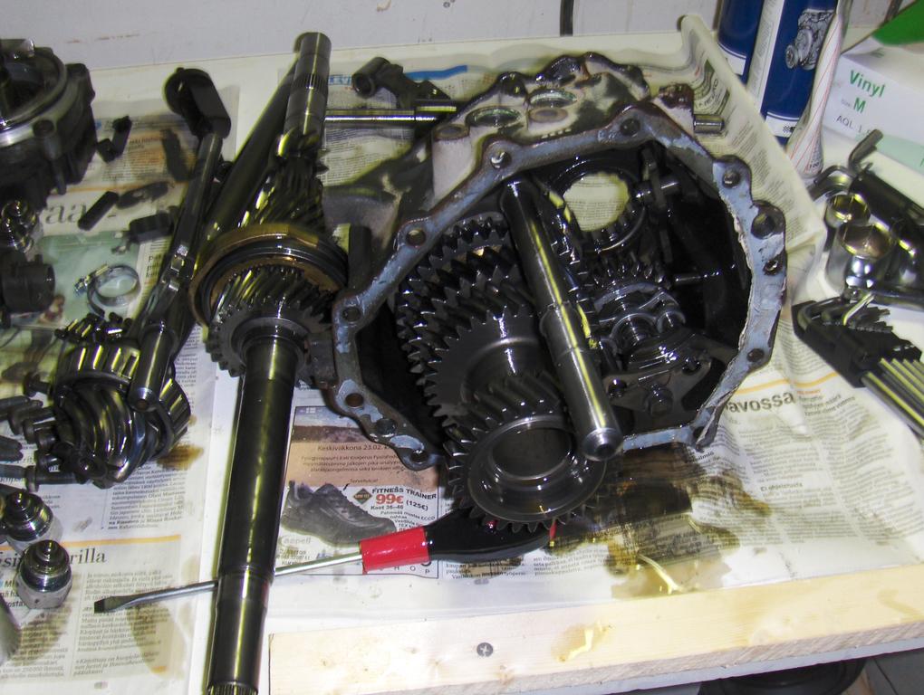

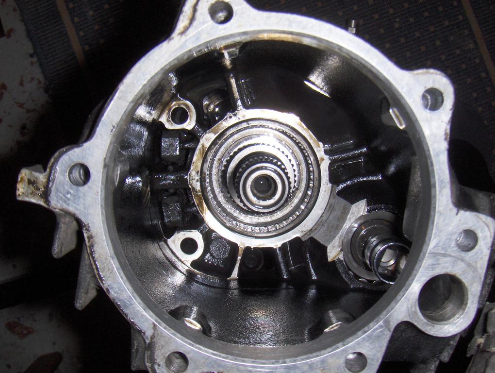

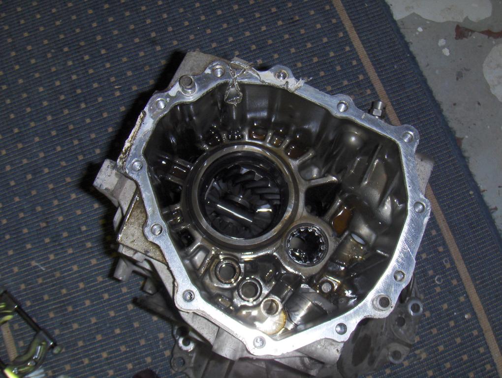

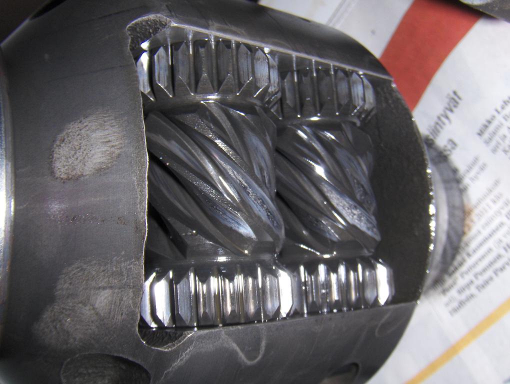

                                      Sain nyt edes keskitasauspyörästön purettua. Magneeteissa ei onneksi ohutta jauhoa kummempaa.
                                        #20
                                        Paljonko on askilla ajettu?
                                          Jos on auton alkuperäinen laatikko niin ihan perus 18v suomiauton verran :) ~300t
                                          Siihen nähden vielä näyttää todella hyvälle.

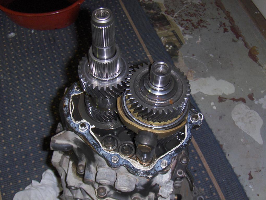

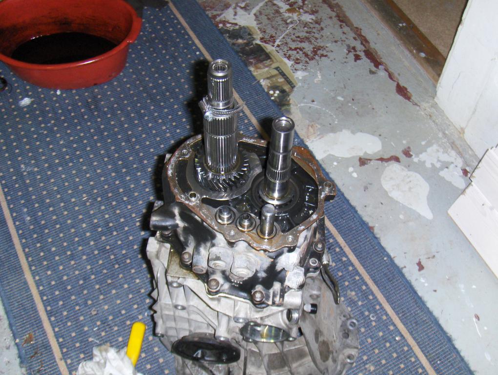

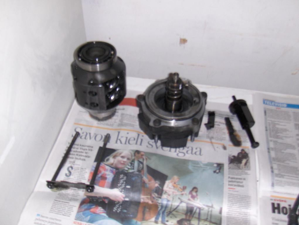

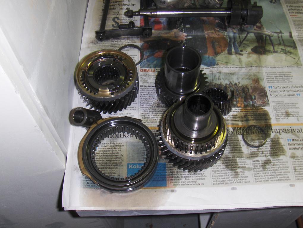

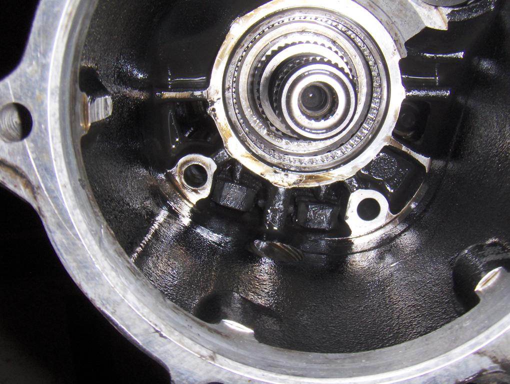

                                          Seuraavaksi pitää laittaa kaksi vaihdetta yhtäaikaa päälle että saa "kuningaspultin auki". Jonka alta paljastuvaan akseliin pitänee väsätä ulosvetäjä(työntäjä).
                                          Laitan kuvia kunhan kerkeän purkamaan lisää.

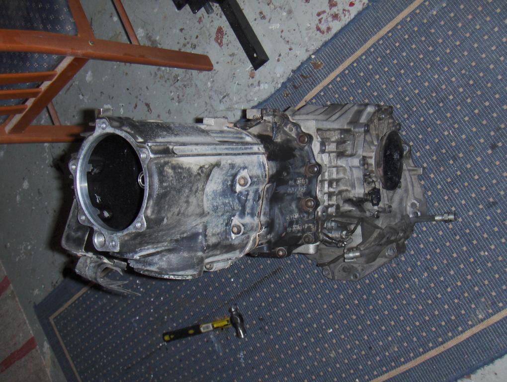

                                              Palapeli on kohta kasausta vailla :)
                                                Vaihteisto on kasassa ja autossa paikallaan. Kovin hyviä informatiivisia kuvia en saanut kokoon.
                                                Itse homma on kyllä helppo kun tietää mitä tehdä.
