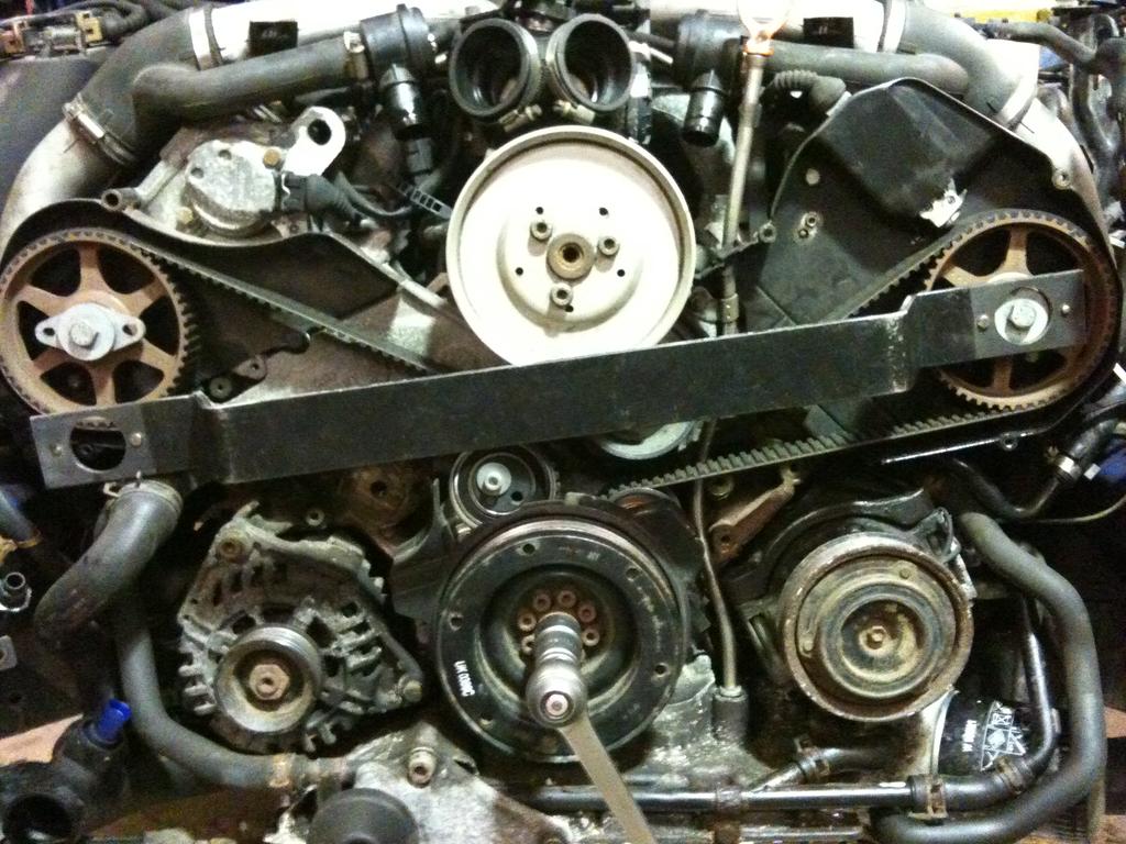

                Tarkisti uudestaan merkit
                Kuulostaa huonolta. Ei sieltä mitään merkkejä tarvitse katsella kun tekee asian oikein. Alahihnapyörästä nyt ehkä voi katsoa, mutta senkin paikka muuttuu kun se otetaan auki. Tuo pitää tehdä oikeilla työkaluilla että tulee kohdilleen, aika monta olen nähnyt joissa heittoa on ollut, jopa merkkiliikkeen jäljiltä.
                Liitteenä kuva pahimmin pielessä olleesta, ja tuolla oli ajettu rempan jälkeen huimat ~5 km. Lisäksi hihna oli pitkittäissuunnassa puoliksi halki. Tuon työkalun pitäisi siis osua molempiin nokkapyöriin keskelle.

                  Edit: mielenkiinnosta, mikä tuon työkalun nimi on joka tuossa okkimin kuvassa on?
                    Toisella puolella nokkien jako näyttäisi olevan melkein toleransseissa, mutta toisella puolella enempi pielessä. Onko kellään muuten havaintoa, montako astetta yksi hammas hihnapyörällä vastaa?

                      Enpäs muista mikä sen työkalun VAG numero on, mutta tässä vähän infoa siitä: http://www.ecstuning.com/Audi-B5_S4-...Tools/ES11348/ tuollainen yleismallinen vaan ei ole hyvä 12v koneeseen koska siinä on ilmeisesti pienemmät prikat hihnapyörissä, ja tuolla työkalulla niitä ei saa ihan keskelle. Eli kun nokat pyörii, prikat "heittää volttia". Eipä sillä nyt niin suurta haittaa ole, mutta itseä se häiritsee :)
                      Kyllä sen tuollakin työkalulla saa hieman pieleen jos ei osaa kiristää hihnaa oikein. Yleensä nokkapyörät pitää irroittaa uudestaan kunhan konetta on pyöritelty uudella hihnalla muutama kierros, että hihna asettuu kohdilleen. Sitten hienosäätö ja sen jälkeen jako on oikein.

                                            edit: täytynee kokeeksi vielä katsella nuo 91-92 kanavat läpi kun lähen töistä.
                                            Viimeksi muokannut RistoEe; 2.2.2011, 13:57. Perustelu: lisäys
                                              En muista ulkoa noita kanavia, mutta ei oikein mene minun järkeen että miksi tuollaista arvoa pitäisi sopeuttaa? Ihan sama kuin kampiakselin anturi, eihän sen arvoja sopeuteta mihinkään. Mitenkäs se sytkä sitten pysyisi kohdillaan?
                                              Edit: Nojoo, näyttäähän siellä olevan adaptaatio nokkien arvoille. Ei silti mene nyt jakoon :)
                                              Viimeksi muokannut okkim; 2.2.2011, 14:28.
                                                Kai sitä käytetään imunokkien säädön kompensointiin? Eli ajoitus saadaan säädön aikana kummallakin puolella samaksi, vaikka toinen puoli olisikin hieman pielessä.
                                                http://www.ross-tech.com/vag-com/m_blocks/090-098.html
                                                [2] The phase position is displayed only when the phase adaptation was successfully concluded
                                                  #25
                                                  Ennen on voinut olla noi rattaat sopivasti 'väärin' niin se kompensoi imunokan ajotusta joka noi herjatkin heittää. Ketju ei varmasti ole siirtynyt ellei nokkaa ole nostettu ja kiristintä löysätty (tai sitten nokassa ei ole enää hampaita). Muistakseni 16 ketjun väliä pitää merkkien välillä olla ja sen toteaminen ei ole maailman helpoin tehtävä varsinkaan kuskin puolella kun pitää olla kirahvin kaula että edes näkee merkit oikeassa kulmassa.
                                                    Täytyykös ketju käyttää pois/siirtää jakorempan yhteydessä? Sittenhän tuo on voinut vahingossa mennä esim. liian löysälle.
                                                      Ei tarvitse. Se on mennyt nokkien/ketjun (jos vika siis on siinä) asennusvaiheessa väärin.
                                                        Sullahan on alusta-asti ollu tota misfire-ongelmaa. Se vois johtua huonosti asennetusta nokkaketjusta ja nyt hihnarempan jälkeen oireilee pahemmin. Oisko siihen historian aikana tehty kansiremppaa tai vaihdettu ketjunkiristintä?
                                                          Huoltokirjaan ei ainakaan ole merkitty mitään. Saksassa ollut aikoinaan liisari-autona, jonka jälkeen tuotu Ruotsiin. Ruotsissakin käytetty Audin merkkihuoltoa huoltokirjan mukaan. Sitä sitten en tiedä, mitä kaikkea on tehty ja ei ole merkitty mihinkään.
                                                          Tyhmä kysymys tähän väliin, onko ketjunkiristin ja hihnan vaihdon yhteydessä vaihdettava kiristin eri palikoita? Huoltotarjouksia kun kyselin niin sielä oli myös kiristin vaihdettavien listalla
                                                          Jakohihnasarja(hihna, kiristin, välipyörät, hydraulivaimennin), vesipumppu ja
                                                          jäähdytinneste. Myös moniurahihna kannattaa vaihtaa samalla
                                                            Se on eri kiristin, pitää jakohihnan kireällä. Käytännössä se on rulla jota tuo hydraulivaimennin pitää oikeassa asennossa. Näkyy tuossa minun kuvassa alahihnapyörän ja tuon työkalun välissä.
