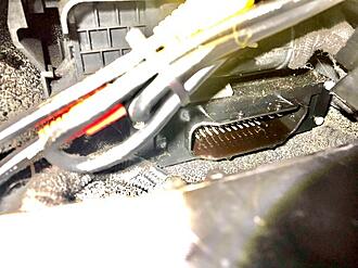

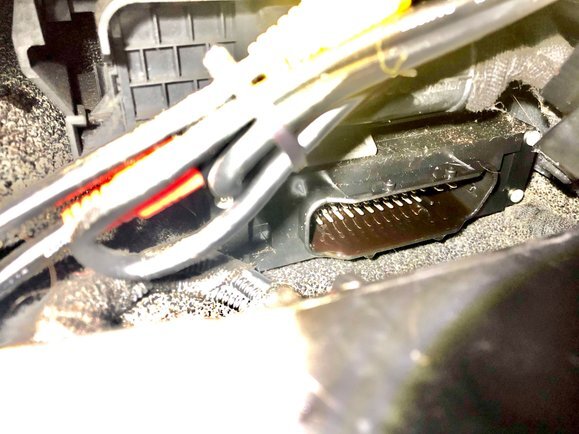

                          • Audi Q7 triptronic ongelma
                            ​Moro, haulla etsitty vikoja, kun niitä voi olla monia niinku yleensä,niin liekköhän kellään samanlaista eli 3.0tdi automaatti 2006. Yön jälkeen ei liiku p-asennolta mihinkään, vapauttamalla saa liikuteltua kahvaa ja autoa, vaihteet töksähtää, kun kytkee R tai D tai S, taitaa jotain vinkunaakin kuulua sekä abs valo palaa koko ajan.
                            Auto toimi eilen täysin ja tällä hetkellä voi liikutella, kun vapauttaa siis vaihteiston kepin meisselillä ja laittaa n asennossa käyntiin. Ei ole ajettu enempää.
                            Vikakoodit:
                            Moottorinohjaus" P1626 databus drivetrain missing message from trans
                            accses/start/authorization: 00263 no signal/communication
                            Jarruelektroniikka: 01315 vaihteiston ohjainlaite no signal
                            /communication
                            Tutkittu johtosarjaa vänkärin lattiasta, missä Q7:ssa on mahdollinen johto poikki, ei löytynyt. Tarkistettu liitin vaihteiston ohjain laitteelta, se oli öljyisessä "nesteessä" pinnit sekä liitin. Puhdistettu ne, ei vaikutusta.
                            Ohjainboksi on johtosarjaa/lattiaa korkeammalla, joten mitenhän sinne liittimeen on jotain päässy ja varsinkin moista jankkia tai ei se jankkia ollut vaan ihan nestemäistä eli voiko boksi sulaa jotenki sisältä esim. Oikosulkuun ja käydä näin? Eli onkohan ohjainyksikön hankita edessä?
                            Jatkamma tutkimista huomenna, mutta jos jollain on suoraa tietoa tai hyvää arvausta, kun sitä toimivaa kristallipalloa ei ole kuitenkaan kenelläkkään niin olisin kiitollinen, kun ajan säästö on poikaa.
                            Viimeksi muokannut Killeri; 10.5.2026, 19:13. Perustelu: Otsikko ei ole osa viestiä.
                            • Audiworldin sivuilta törmäsin vastaavaan, missä vaihteistoöljy oli kapillaarisesti noussut johtosarjaa pitkin ohjainlaitteeseen. Ohjainlaitteen avaus ja puhdistus voisi olla ensiapuna kokeilun arvoista.

                              • Päivitystä aikasempaa eli vika selvinnyt.
                                Mietin tuota vinkunaa ja sitä kuului pikkasen aikaisemminki ja nyt siis vika päällä huomattavasti ennemmän.
                                Eli auto on ihan vasta ostettu ja huoltokirjan mukaan vaihteiston öljyt on vaihdettu muutaman kerran ja aika vasta viimeeksi. Tosin huoltokirjassa ei ole leimoja kaikista niin kuka niistä tietää, että onko totta.
                                Eli laskettu öljyt pois, tuli vajaa 4l ja sen jälkeen täytetty samat n.4l ja auto käynnissä sinne meni vielä 3l ja lopuksi tuli oikeassa lämpötilassa pari desiä ulos.
                                Nyt toimii vaihteisto, vikakoodit nollaatui ja eikä ole syttynyt toistaiseksi.
                                Vaihteiston öljyvuotoja ei näy niin ei kait tässä ole muuta vaihtoehtoja kuin, että öljynvaihto on tehty väärin jossain vaiheessa. Vanhat öljyt oli kuitenkin hyvän näköiset niin varmaan ne on joskus vaihdettukkin 320tkm.
