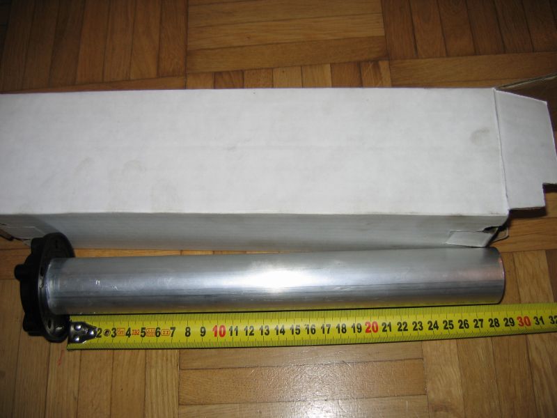

                          Onkos edullista tapaa laittaa bensamittari tollaseen jazin turvatankkiin?
                            http://www.egauges.com/vd2_main.asp avulla tilat tämmosen.
                            iizi :)
                              Ok, tuolla hinnat on hiukan kohtuullisemmat
                                Jotkut anturit sitten ei ole portaattomia, tuli juuri vastaan kun kaverin monitoiminäyttöä kalibroidessa että turvatankin mukana toimitettu anturi oli portaallinen. Eihän sillä nyt hirveesti merkitystä ole vaikka polttoainemittari näyttää viidessä portaassa määrän, mutta tiedoksi vaan. Olimme melkein jo repimässä anturia irti tankista viallisuuden vuoksi, kun "viisari" ei ollut värähtänytkään 10litran täytön jälkeen.

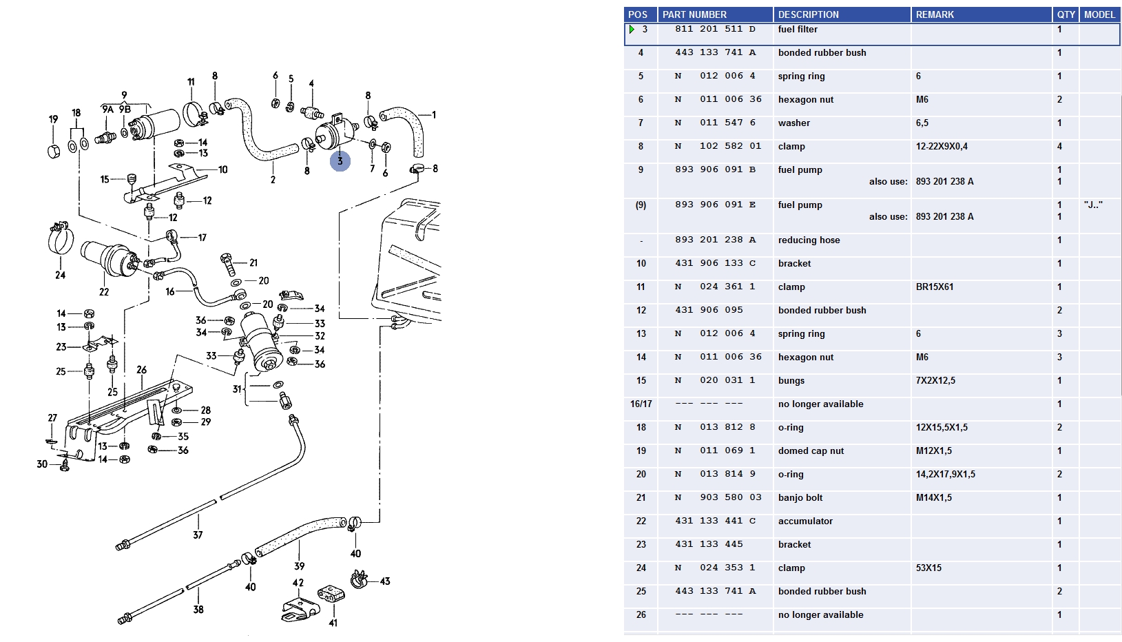

                                    Itse olen käyttänyt karkeasuodattimena VAG-karkeasuodatinta, muistaakseni 12mm letkulähdöt.
                                    http://www.worldimpex.com/parts/genu...pre_57724.html
                                    Tietty jos pumpussa itsessään toimiva esisuodatin ja turvatankista ei pahasti vaahdot murene, niin miksi laittaa toista esisuodatinta.

                                              Ei kuulemma saa tuota suodatinta enää alkuperäisenä, eikä tarvikkeena. Mikä muu suodatin olisi sellainen mikä kävisi karkeasuodattimeksi pumpun imupuolelle?
                                                Ihan tavallinen kaasarikoneisen auton suodatin.
                                                  Niin siis näitä muutaman euron maksavia läpinäkyviä, joissa oranssi suodatinosa?
                                                    Niitäpä niitä. Ulkonäkö ei kyllä ole hirveän hipo.
