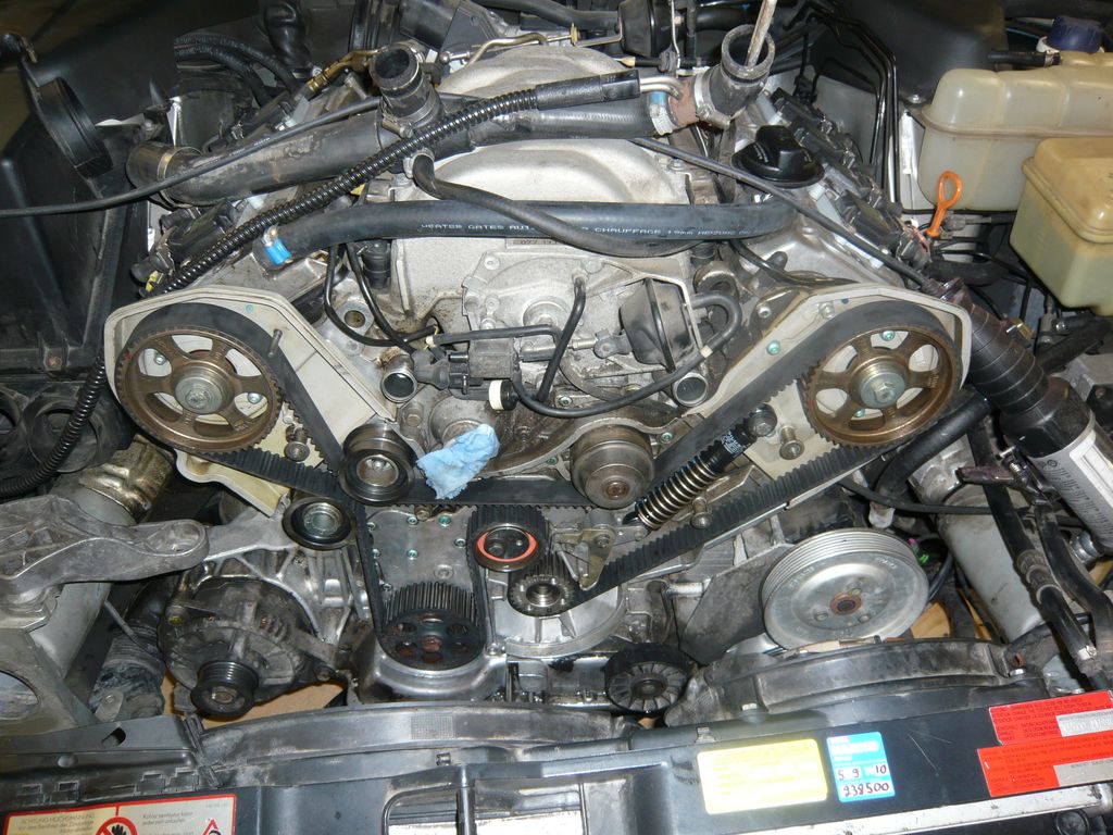

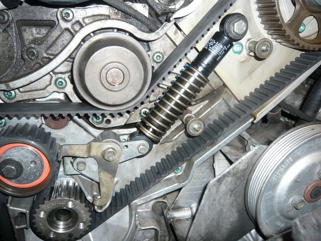

    Öljyvuotojen korjauksen jälkeinen jakopään kasaus menossa, mutta tuli vähän ongelmia. Hihnan kiristäjää ("iskari") ei saa säädettyä ilmoitettuun mittaan 135-139mm. Vaikka hihnapyörässä oleva epäkesko säädetty löyhimpään asentoon, kiristäjän mitaksi jää 128mm. Hihnana Goodyear. Onko kenelläkään kokemusta vastaavasta, vai kasasinkohan jotain väärinpäin? Ei tuossa kyllä monia vaihtoehtoja ole.

        Eihän hihna vaan ole väärällä puolella tappia kampuran vieressä?
        e: eipä taida olla kun kuvia kovasti zuumailin
          Hampaat laskettu, sama määrä sekä uudessa että vanhassa. Mittailin noita hihnoja ja huomasin että uusi on 0.5mm paksumpi hampaan kärjestä selkäpuolelle mitattuna. Voikohan noin pieni ero olla ratkaiseva?

            Pete: Noissa uudemman sarjan koneissa ei onneksi ole enää sitä surullista tappia. Tuo kuvassa näkyvä valu-uloke korvaa sen.

              En ole vielä päässyt niin pitkälle. Ensimmäinen ongelma oli kun hihna ei meinannut millään mennä paikallensa. Ainoa keino millä sain sen laitettua oli kääntää epäkesko löysimpään asentoon, puristaa kiristinjousi kasaan, ja vielä ottaa nokkien hihnapyörät niin paljon ulos kartioiltaan kun mahdollista. Näin toimien sain juuri ja juuri muljautettua hihnan vesipumpun pyörälle.

                  Hihna vaihdettu Gates:n valmisteeseen ja säätöongelma poistunut. On se vaan uskottava että GY:n hihna oli liian lyhyt (tai paksu). Oli muuten huomattava ero hihnojen tuntumassa. Goodyear jäykän ja kovan oloinen, siinä missä Gates joustava ja taipuisa. Eli ainakaan tämän kokemuksen perusteella en voi suositella ko. hihnamallia ABZ-moottoriin.
                  Mainittakoon vielä että Gates:n hihnalle ilmoitetaan 4mm pidempi kokonaismitta, vaikka hammasmäärä on sama. Ei se näköjään paljosta ole kiinni.
