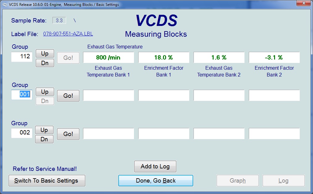

    Loggasin vag com:lla measuring blog 112 ja antaa arvoksi egt temperature bank 1 kenttään auton kierrosluvun ja loppuihin kolmeen kenttään prosentti arvot. Ymmärsin, että porukka täällä on mitannut jollain lämpötila-arvoja vag-comilla noista egt sensoreista. Miten? meneekö mulla joku pieleen?
    Toinen kysymys: miksi toi viimeinen arvo Enrichment Factor bank 2 on koko pitkän ajon ajan ton -3.1, kun muut vaihtelee kokoajan. Vikakoodeja ei ole.
    Pätkä block 112 arvoista
    2040 14.3 4.3 -3.1

      Ei ollut noin.
      Vaan 1/min, %, %, %
      Mikä virhe siinä on päällä ja miten saa poid päältä?

          Kyllä tekstit oli samat kuin linkissä, jonka laitoit, mutta yksiköt ovat väärin
          kierroslukua ja prosenttia, kuten aikaisemmin laitoin. Arvotkaan ei täsmää mihinkään järkeviin lämpötiloihin ja kierrosnopeus tieto on sama kuin vaikka block 003:ssa.

                            Piti nyt käydä itsekin tsekkaamassa tuo, kun aiemmin tallissa katson 3.112 versiolla ja se näytti päin hanuria. Teksit on kuitenkin oikein, arvot väärin.
                            Ja kotona aidolla Ross-techin USB-HEX -kaapelilla ja 10.6 version softalla näyttää samaa. :( Mikä hitto tuossa on vikana?
                            Kaasua painettaessa kierrokset ja rikastus muuttuu bank ykkösessä, mutta toinen puoli ei tee mitään.
                              Toi on just kun mullakin. Label file on "oikein" eli lukee exhaust gas temp. ja enrichment factor molemmille bankeille, mutta noi arvot on jotain ihan muuta, kun lämpötiloja tai enrichment factoreita.

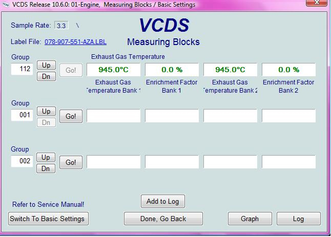

                                  Mulla toimi oikein. Valitettavasti VCDS-koneeni on varustettu hyvin kevyeksi viilatulla XP:llä eikä kuvankaappaus onnistunut kovasta yrityksestä huolimatta.
                                  Näkymä on edellisen mukainen (samal label-tiedosto), mutta luvut järkeviä. 1035C oli arvo seisovalla koneella. Mulla on oikeasti AZA-moottori. Mikä Mikolla? Tota label-tiedostoa käytettäneen AGB/AJK/APB/ARE/AZA/AZB/BEL/BES koneille. Ilmeisesti se ei nyt tästmää johonkin niistä (tai pikemminkin sen ecuun).
                                    Kuulostiko hyvältä?

                                      Tosiaan taulussa pitää lukea 945 astetta molemmissa koko ajan, jos tuosta lämmöt/numerot nousee oikeasti konetta rasitettaessa, alkaa ecu korjaamaan. Tuo 1035 on mittausarvon toinen ääripää.
                                        Moottori ei ollut käynnissä ja mitattu arvo oli kai tässä kohtaa irrelevantti. Oikeasta lohkosta tulee oikean sorttista dataa - sitä tässä kai testataan?
                                          Minulla oli tuossa AGB kone vakioeculla (551 C). Otas Mikko sinä screenshotti kerran sullakin se kait toimii.
                                            Joo muuten hyvä mutta auto on maalarilla tämän viikon :(
                                            Tuo 945 on taulussa muistaakseni koneet seis myös.

                                            EGT:t lähettävät pulssileveysmoduloitua signaalia alueella n. 950-1025 C. PWM tuolloin 10-90 %. Pulssileveys alueet alle 1% ja yli 99 % käsitellään vikatilaksi.

                                              Mulla siis toimii samallalailla toi 112 kenttä kuin Okkim:lla.
                                              Katsottiin kaverin vac-comilla, joka on eri versio kuin minulla, niin samallalailla on arvot perseellään.

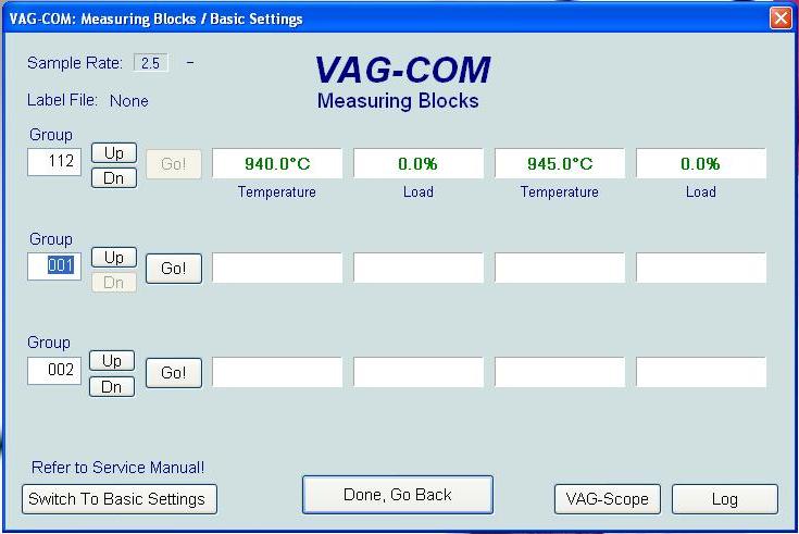

                                                Nappasin tänään shotin omasta versiosta. Täytynee huomisen aikana koittaa uppia sitä (kone ei just nyt ole käsillä).
                                                Oma näyttö antaa seuraavat tiedot 112 blokista:
                                                Temp. Load Temp. Load
                                                945 0% 945 0%
                                                On myös logia jossa 1 sensori antaa piikkejä 1035 jolloin load on 40%. Onkos noissa mitään järkeä? Tai siis luvuissa näyttäisi omasta mielestä olevan logiikkaa, mutta tuo load on vissiin väärä "otsikko"?
                                                Edit: oma moottori on siis AZA, jos tuo nyt vaikuttaa asiaan.
                                                Viimeksi muokannut RistoEe; 23.8.2010, 22:32. Perustelu: Moottorin koodi
                                                  Ei siinä kyllä load pitäisi minun mielestä lukea, vaan just tuo sama mikä minulla lukee. Eli enrichment factor bank 1 & 2.
                                                  Screenshottia odotellessa.
                                                    Tuo 1035 piikki kertoo anturin oleva lopussa, itse juuri vaihdoin anturin tuon takia ja taas toimii. Tuo 40% rikastus tekee kaasupohjassa ahdoilla kivaa röpötystä, jos se siellä päättää piikata.
