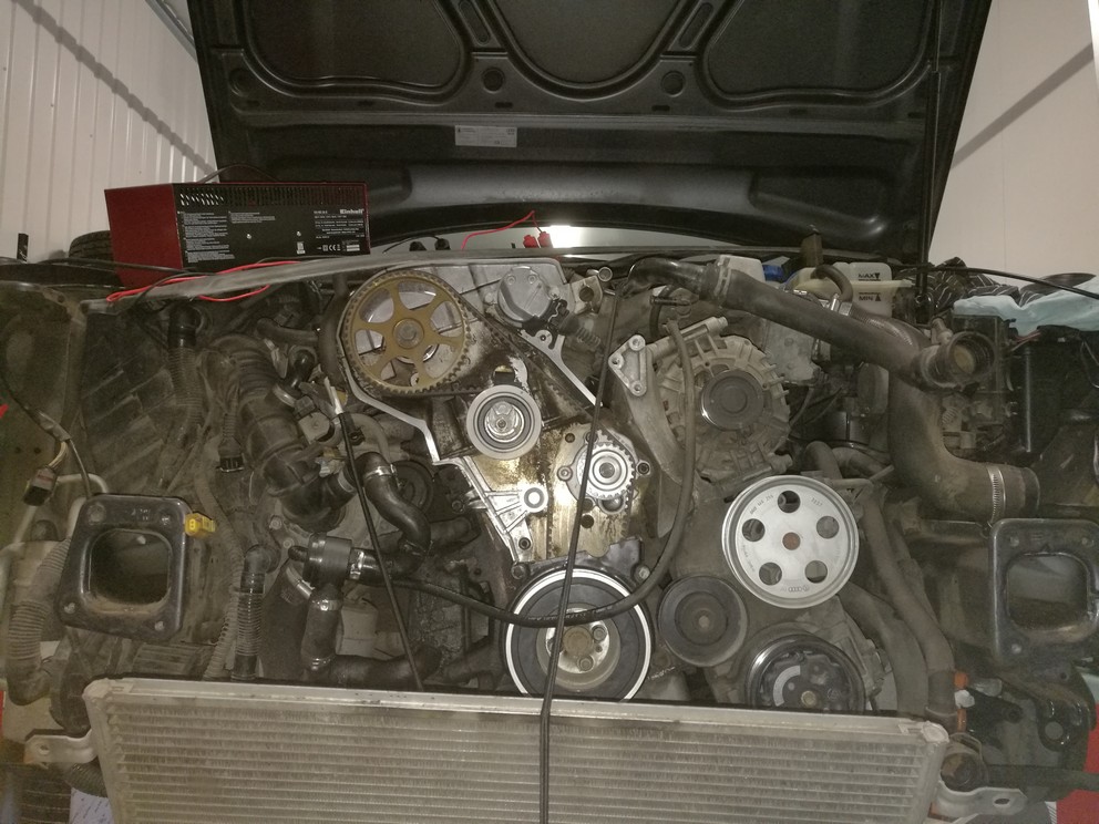

              Tein BFB:n jakopään viime vkl ja sehän on suhteellisen yksinkertainen. Kuten kuvasta näät, tässäkin on kiristin mallia "ei-hydraulinen".
              Esim. Autodocilla sarjoja oli erilaisia, joten kannattaa tosi tarkkaan kattoa mitä niissä on sisällä. Luettelit tuossa on tärkeimmät, mutta samalla tietysti kannattaa vaihtaa apulaitehihna kun se pitää käyttää edestä pois kuitenkin.
              Jos ei oo ennen tehnyt ja on vähän enemmän aikaa niin keulapala kannattaa käyttää irti. Saa samalla katottua hyvin että kaikki muukin on ehjää kuten laturin ja kompuran laakerit, kurkata onko välijäähy täynnä öljyä, uusia jäähdytysnesteet jne...

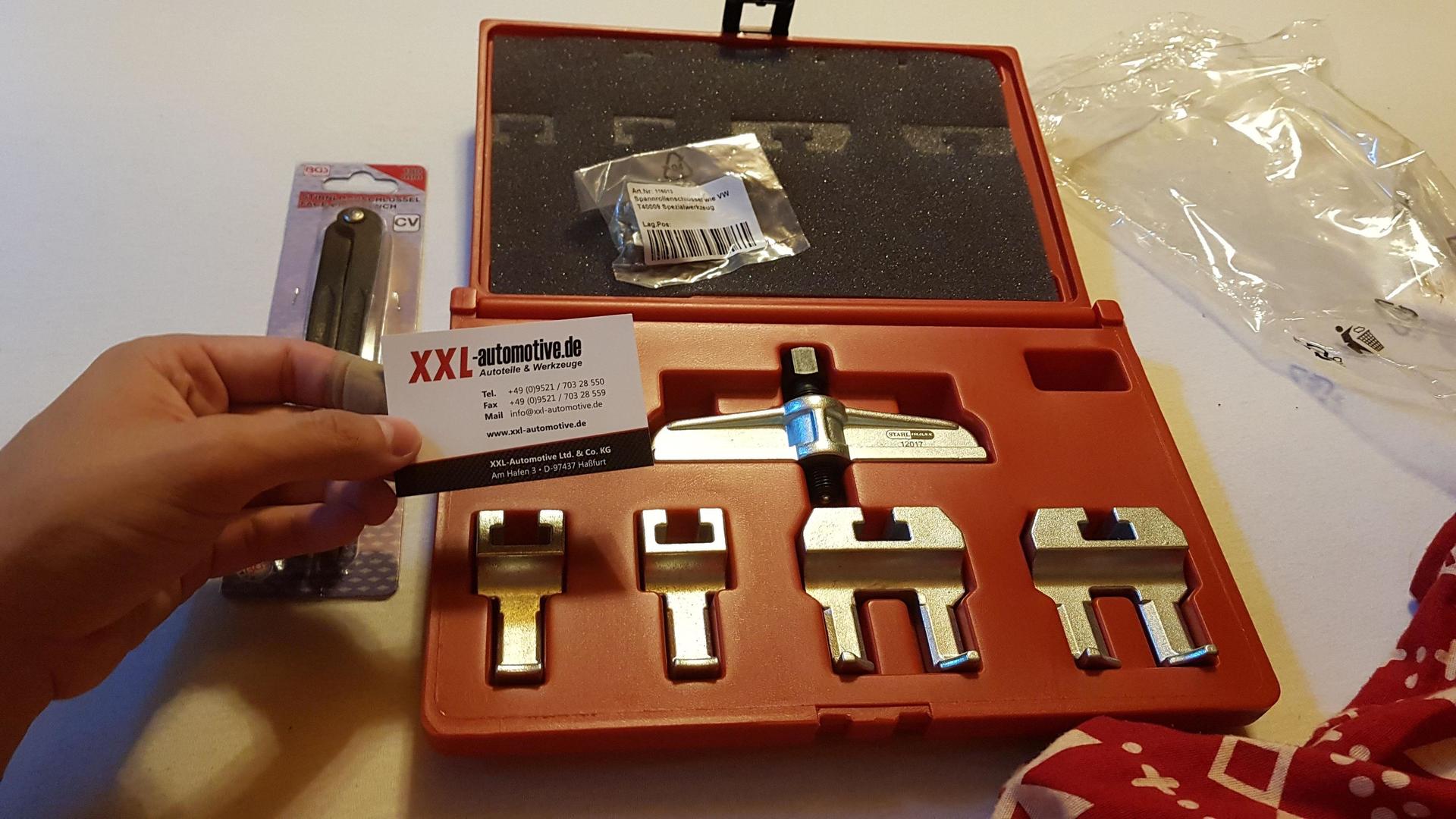

                                    • Audi A8. Onko tähän järkevää tehdä jakopää itse vai onko sama hinta viedä pajalle, saisin lukitustyökalut lainaan. Eniten mietin tässä, että saanko ilmattua pelkästään ilmausruuvilla.

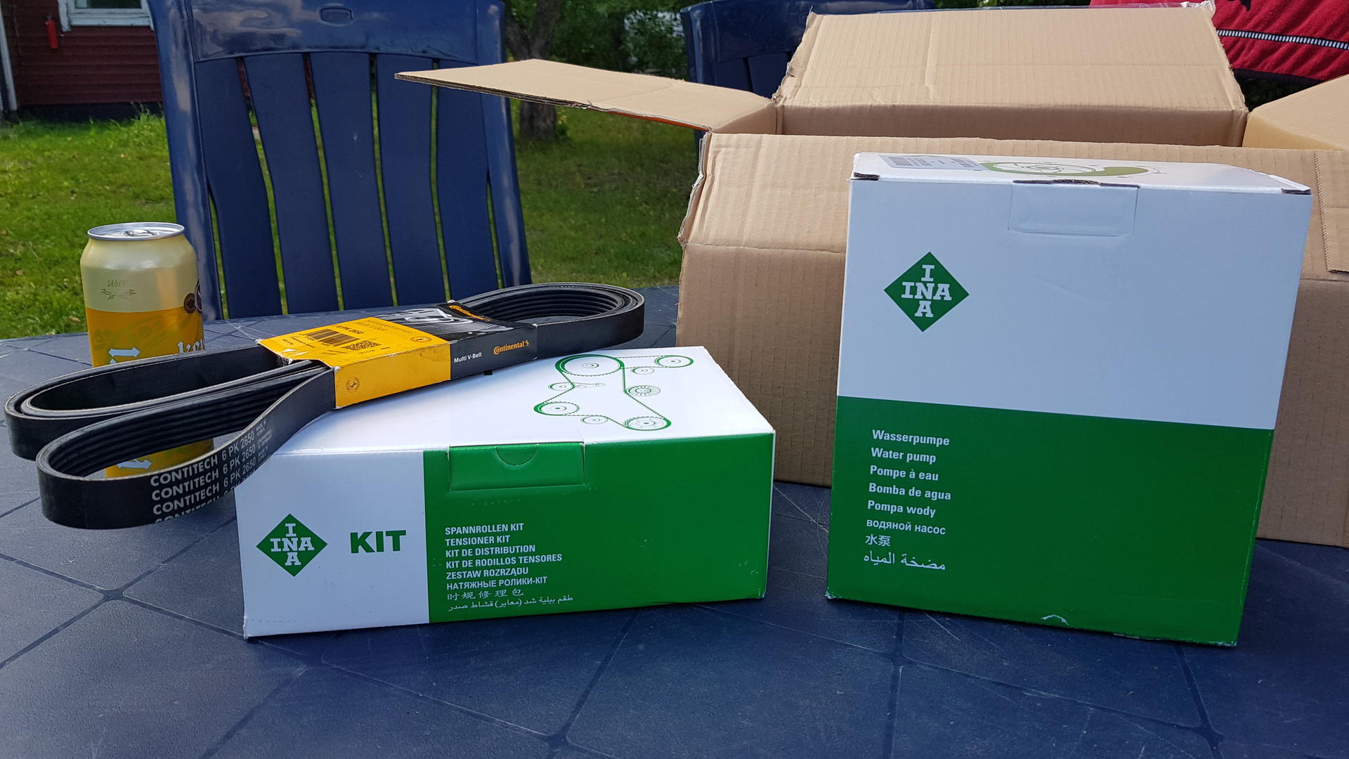

                                                            • Tänään lähti tilaukseen Autonvaraosat24-sivustolta INA-setti vesipumppuineen sekä moniurahihna. Kuten suosittelitte, termarin ostan Audilta. Hintaa tuli yhteensä 289 euroa. CUPONFI19-kupongilla sain vielä 2% hinnasta pois.

                                                              Sieltä tuli ja nopeasti, enää termari Audilta ja menoksi.
