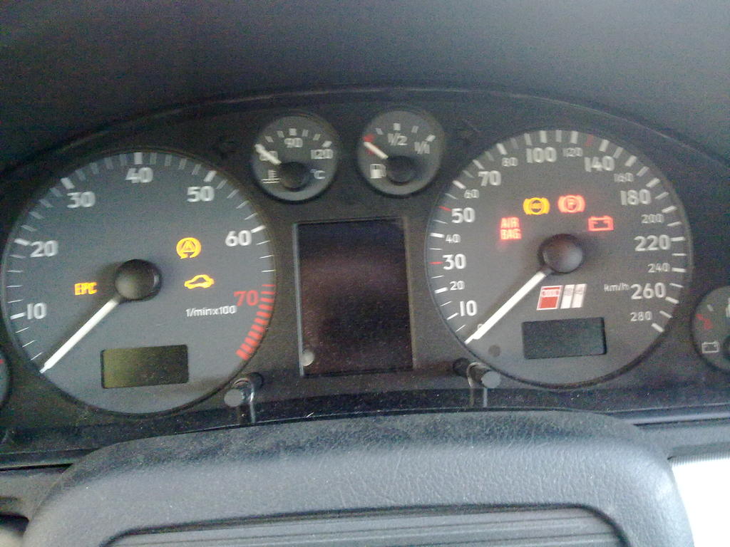

                            Välikysymys moottorinhäiriövalosta, pitäisikö sen palaa laitettaessa virrat päälle ja sammua startin jälkeen? Mulla kun ei sellaista valoa mittaristossa ole ikinä näkynyt??
                              Pitäisi palaa kun autoon laittaa virrat päälle. Ei muutakuin mittari kauniiseen käteen ja polttimoa tutkimaan.
                                Ei noita valoja ole kaikissa mittaristoissa. Pre-facelifteissä ei ainakaan ole, uudemmista en ole varma.
                                  Kädet ei kyllä oo kauniit eikä pätevät mut kait joku osaa kasata minkä puran ;) Onko noihin saatavilla ihan varapolttimoita, jotka pystyy vaihtamaan irroita/kiinnitä meiningillä vai kuinka homma toimii?
                                    Aika jännä homma, tulipahan taas todistettua se että joka päivä oppii jotain uutta :)
                                      Eka kuva heti kun laittaa virrat päälle ja toinen kuva muutama sekunti myöhemmin. Googlesta mitä etsin kuvia niin "pitäisi" olla airbag valon alla, jos on ollakseen ollenkaan, kolmas kuva (en ole 100% varma onko B5 S4 vai B6?).

                                                Tuosta moottorinhäiriövalosta, niin en usko (ei varmaa tietoa) sitä olevan euroopan malleissa. Jenkki malleissa se on "pakollinen". Itsellä on jenkki ECU ja se valittaa kun ei saa yhteyttä juuri tuohon moottorihäiriövalo sydeemiin.
                                                        AZB-koneessa se valo on, liittyy päästöihin, eli syttyy jos jokin päästöihin vaikuttava komponentti on epäkunnossa. Eurooppaversiossa siinä symbolissa ei lue mitään, on vain moottorinkuva. Se on tullut -01 eteenpäin Audeissa.
