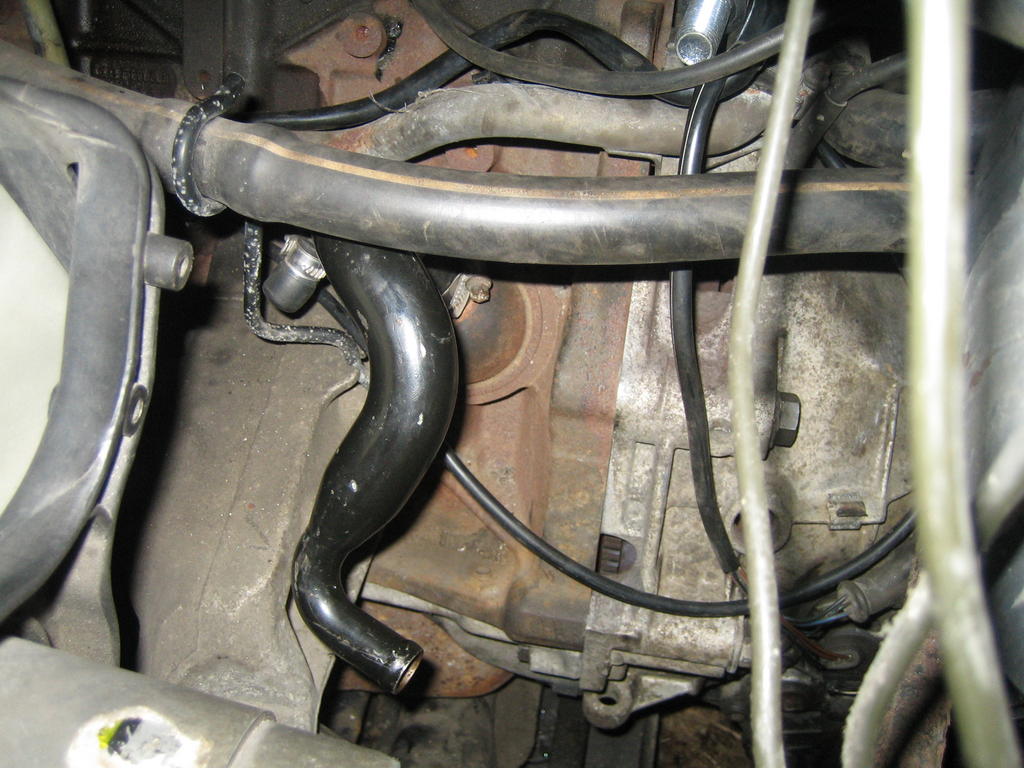

                    Tukiin sen letkun sinne imusarjaanpäin ja asettelin sen rautaisen huohotusputkivänkkyrä sinne niin, että pysyy auki eikä jäädy. Nyt on se pitkän aikaa päähän ottanut ääni pois! JES! Pitää varmaan kehittää siihen jokin suodatin ettei mene kaikki etanat huohotinputkesta öljyn sekaan.
                      Siis kuntoon tuli hyvä juttu, meni mulla vaan pikkuisen hilseen puolelle, että johtuiko tuo nyt tukkoisesta huohotinletkusta vai mistä?
                        Ilmeisesti imi ilmaa jostain noista stefoista ja aiheutti tuollaista ulinaa.
                        Kampikammion huohotin on yhtedessä siihen michelin putkeen jonka takia syntyi koneen sisälle alipaine. Tukiin siis tuon Huohotin putken joka menee michelin putkelle, ja siintasin sen huohotusputken rautaosan alaspäin. Kuvia ohessa
