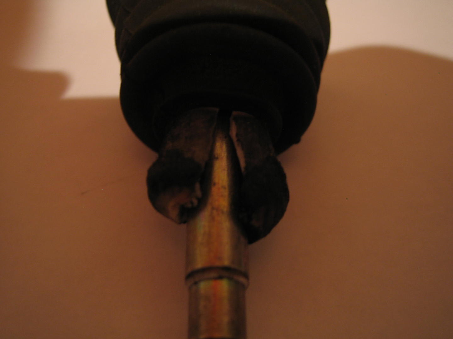

                          Itsellä oli passatissa melko paljon samanlaiset oireet kun sulla. Ja vika:
                            Joo aika paha vika kuvassa, ei onneksi ainakaan yhtä paha itsellä kun ei täristä yhtään joten on vielä asetelma tasapainossa. Voihan siellä olla kuitenkin paininkynsiä tai osa rungosta murtunut.

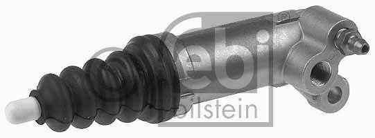

                                Homma on käynnissä ja olin ilmeisesti saanut väärän työsylinterin kun ei sovi paikoilleen. Osaako joku sanoa missä malleissa on sama työsylinteri, pitäisi saada pikaisesti oikea osa että saa auton nippuun.
                                  Typ44
                                  typ89
                                  B4
                                  C4
                                    Oletko Sami lukenut tuon minun topikin vielä? Itse kans ihmettelin sen työsylinterin "sopimattomuutta".

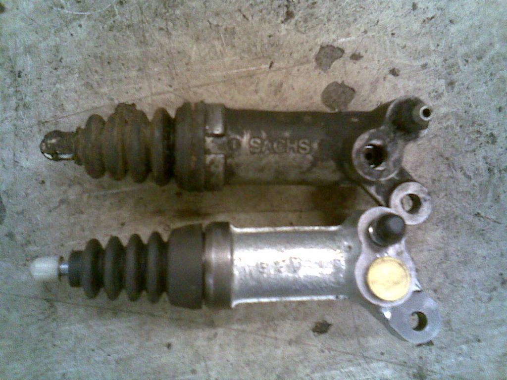

                                      Ei ollut mikään pikkujuttu tämäkään operaatio, ensin tökkäsi siihen että oli väärä työsylinteri joka ei sopinut vaihdevivuston kanssa. Kiitokset Tepolle nopeasta vastauksesta sopivuuden suhteen ja saatiin paikallisesta työsylinteri jossa oli nippa oikeassa kohdassa. Mikä lie ollut tuo väärä malli, ehkä sopii muihin jos tässä kuusilovisessa tai RS2:ssa on erilainen vivusto kuin 5v tai muissa malleissa. Kytkimen ilmaus ei tahtonut onnistua perinteisin keinoin ja se nyt oli odotettavissakin, piti jättää homma kesken. Aamulla pajalta soitettiin vähemmän iloisia uutisia, ilmaus onnistui mutta kytkin ei toimi. Olivat joutuneet purkamaan kaikki uudestaan, olin saanut väärän kytkinlevyn. Sama homma tehtiin kahteen kertaan ja touhutonni ei tällä kertaa edes riittänyt. Onneksi vanha levy oli hyvässä kunnossa ja päätin laittaa sen että saadaan auto pois korjaamolta.
                                      Tässä operaatiossa tuli laitettua samalla kertaa silmälaakeri, kampuran takapään stefa, Sachs Race asetelma, painelaakeri ja työsylinteri sekä ohjausvaihteen suojakumi kun kerran oli paikat auki. Kytkinlevy oli Sachs Race massalevy mutta se piti jättää vielä pois kun oli väärä malli, onneksi vanha orkkisleimoilla varustettu levy oli ilmeisesti vasta vaihdettu. Vähän ketuttaa, samalla olisi mennyt kaikki kerralla ja levyn takia pitää vielä availla jossain vaiheessa, jo nyt joutui maksamaan tuplahinnan turhasta työstä.
                                      Ensimmäistä kertaa koko pitkän harrastushistoriani aikana vein auton korjaamolle vaikka on tullut aikoinaan tehtyä kaikenlaista. Löytyi hyvä tekijä jolta homma sujui ripeästi, olen tyytyväinen toisen P1 harrastajan vinkkiin. Eiköhän se röökinhajukin lähde autosta sitten ajan kanssa. ;)
                                      Ei muuten ollut ihan niin helppo päästä käsiksi paikkoihin kun annettiin ymmärtää. Pikkukorisessa on aika mahdoton irrottaa työsylinteriä purkamatta autoa, jopa ilmaus on tuskien takana ja aika fakiiri pitää olla että pääsee ilmausruuviin käsiksi peilin avulla ja sormenpäillä tunnustelemalla. Taas kerran tuli eteen se että annetaan ymmärtää RS2:n olevan ihan samanlainen kuin kaikki muutkin B4 mallit. En tiedä missä erot oikeasti mutta ahdasta tuolla on niin konehuoneen puolella kuin allakin. Sain kyllä työsylinterin kiinnitysruuvin irti purkamatta kovin paljoa mutta itse sylinteri ei lähtenyt millään irti. Ruuvin etsiminenkin vei kohtuullisesti aikaa eikä sitä näe mistään kulmasta ilman peiliä. Pakoputkiston ja vasemman vetarin irrottaminen olisi jo ehkä auttanut asiaa.
                                        Tältä sen sylkän olisi valmistajansa mielestä pitänyt näyttää. Tuon perusteella olisi ollut sopiva.

                                                Sylinterin päässä olevaa muovihollkkia ei taida saada irrallaan ? Taitaa olla iteltä särki.
                                                  Tuskin saa irrallaan, voisihan tuollaisen helposti sorvata itsekin ja näyttää olevan sen verran kriittinen että voisi valita materiaalinkin paremmin. Jos ei ole muutamaan vuoteen työsylinteriä vaihdettu lienee kuitenkin järkevää uusia työsylinteri kokonaan.
