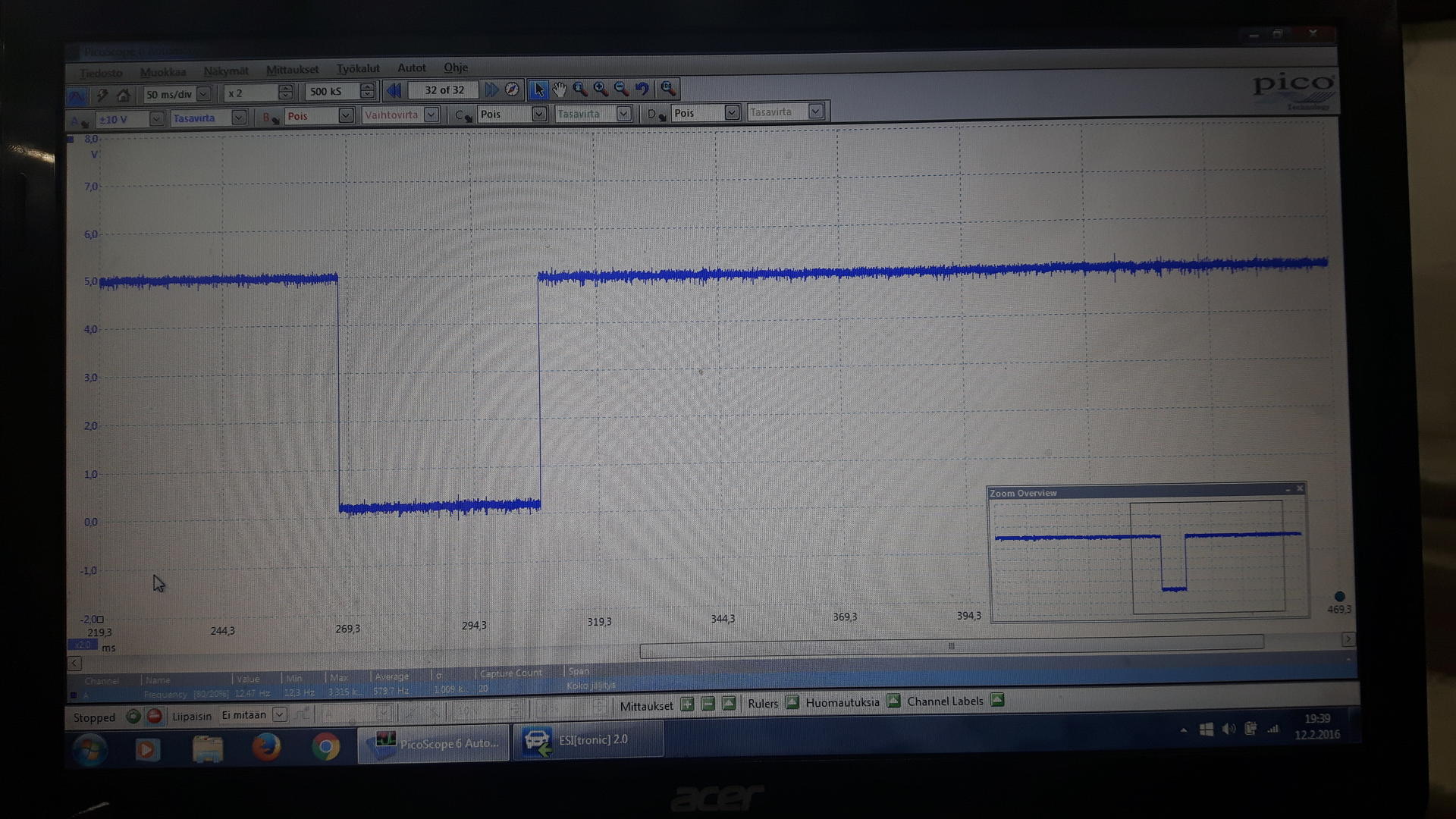

                        Tilannepäivitystä, eli otin töissä oskilloskoopin käyttöön ja koitin vähän mittailla noita antureita.
                        Hall-anturin signaali näkyy kuvassa ja olikin mielestäni ihan sellainen kuin pitääkin.
                        Myös puolalta mittasin ecun signaalin ja mielestäni sinnekin tuli noin 5v "heräte" mutta ei silti käynnistynyt.

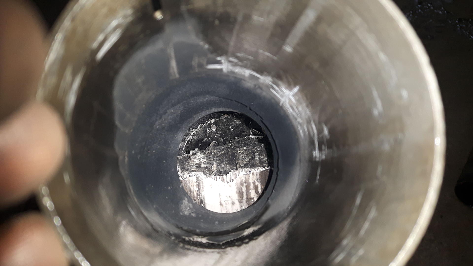

                                          Katti sulanut, eli se lähti. Nyt menee niinkuin kuuluukin. Click image for larger version

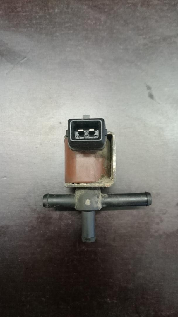

                                                    N75:sen letkut oikein kytketty? Kokeile hukkiksen letku irti ja tulpattuna varovasti.

                                                        Autosta vois tsekta N75 johto irti että onko tuo 0.6 taso peruspaine. Todnäk on eli pudottaa koko ahto-ohjauksen pois. Siihen on sitten monta mahdollista syytä.

                                                          Kokeiltu hukkikselle menevä letku irti ja ahdot huitelee saman tien 1.5-2 väliin.
                                                          N75 johto irti ja ahdot 0.3 täys kaasulla.
                                                          N75 letkut
                                                          Oikealle (pisin putki) turbon imu
                                                          Alas päin lähtevä putki: Paine
                                                          Vasemmalle lähtevä putki: Hukkaportti

                                                            Hukkis on säädettävä eli se kuusiokolo siinä päällä. Mulle tullessa se oli about pohjassa ja siitä otin jossain vaiheessa vähän takasin päin. N75 ei ole hirveen vanha olisko samaan aikaan maffin kanssa vaihdettu joka on myös rs2.
