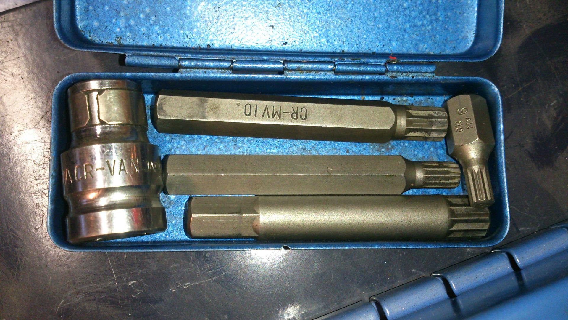

    Omat "hylsyt" on biltemasta, muistaakseni mv10 oli koko, tuollaisella hylsyllä oli helppo homma.

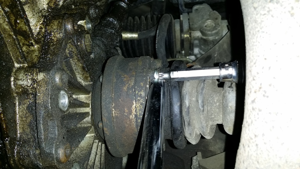

    Otin ylätukivarret irti, se pitkä pultti, sitten vaan rengas linkkuun niin saa vetarin juuri ja juuri pois, ei tarvii purkaa niin paljoa.
      XZN 10 muistaakseni on oikea koko. Itse avasin tooooosi pitkän 1/2" jatkovarren kanssa. Mahtui ihan suorana siitä nilkan takapuolelta ilman mitään niveliä kun käänsi pyörät täysin linkkuun ja käänsi aina seuraavan pultin oikealle kohdalle. Totesin huomattavasti helpommaksi irrottaa sisäpään ja raidetangon nupin joka riittää siihen että koko akseli mahtuu tulemaan pois. Alapallon irrotus ajaisi saman asian mutta ei ollut toivoakaan ahtaassa tallissa tunkin varassa tehden.
      Tuo sisäpään kumin pulleus vaikuttaa hieman kummalliselta, ei ole tullut itellä vastaan koskaan ettei pultteja mahtuisi avaamaan. Millä ne on kiinni saatu jos kumi on tuon näköinen?
      Jamin ohjeet kuulosta siltä että kyseessä on ollut monivarsituennalla oleva auto. Jarpale vissiin vaihtaa C4:een jossa ei tarvi irrottaa kuin raidetangon nuppi (eikä sekään taida olla ihan pakollista, minä otin kun minuutissa sen irrottaa).

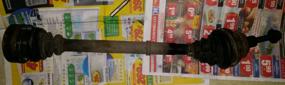

        Helpoin on omasta mielestä ottaa akseli pöydälle. Pultit saa auki kun on semmonen vähän pidempi vartinen avain ja väkisin laittaa sen paikalleen painamalla sitä suojakumia.
          Joo akseli pyödälle, saa putsattua parhaiten. Eikä tuossa kumissa tosiaan ole mitään vaikeaa, vähän pidempivartinen avain ja se painaa kumia sen verran sisään kun on tarvis.
            Ok, pitää vaan sitten hommata XNZ-kärkisiä työkaluja. Jamin hylsysetti näyttää hommaan varsin pätevältä. Eiköhän se kumikin anna sen verran periksi, että tuollainen pitkäkärkinen hylsy mahtuu.

              VAG-tuotteiden kanssa puuhastellessa on XZN-sarja melko välttämätön.

                Ennakkotiedoista poiketen XNZ-kärki M8 oli oikea koko sisäpään pulteille. Onneksi oikea koko oli mukana ostetussa kärkisarjassa. Ainoa harmitus oli ylimääräinen juoksu tallista sisälle sopivaa kärkeä hakemaan.
                Pientä hankaluutta tuotti aluksi se, että sisäpään pultin vääntäminen pyöritti vetoakselia, eikä pultti itse suostunut löystymään. Laitoin ykkösvaihteen päälle ja käskin apumiehen polkemaan jarrua. Eikö tämän pitäisi yleensä auttaa?
