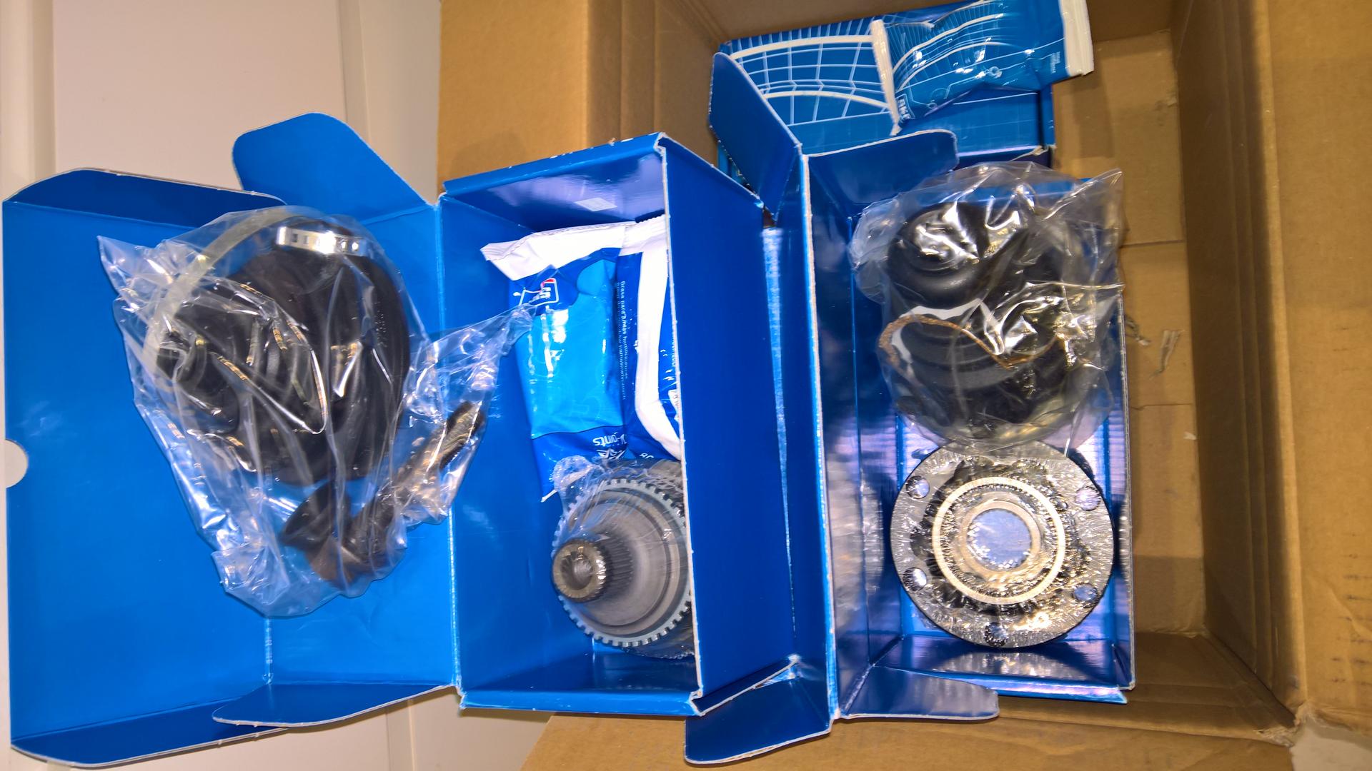

                Jaahas nuo tulikin jo, olipa nopea ja halpa, vielä kun sopii autoon :)
                  Nyt kun katsoin SKF laatikot läpi, niin osasta puuttui sokka, osassa oli väärän kokoinen klemmari jne. Ihan muovipusseissa noi oli vielä laatikoiden sisällä.
                  Näitä keräyskämmejä on ollut muillakin eli kannattaa tarkastaa ennen kuin räjäyttää akselin.
                  Eteen vaihdoin jo ja ne ainakin toimii.
                    Kyllä noi uusien nivelien kumit on paskaa. Nyt mennyt jo ulompi etummainen, sisempi etummainen irtosi siitä laipan tehdas klemmarista (sai onneksi takas) ja taka sisempi riekaleina myös sen laipan kohdalta, menee uusiksi..
                      Ihmettelin itsekin, että on pari päivää tullut ihan uusi käryn haju koppiin ja tänään pääsin montulle, niin samanlailla kuin vaynellä oli edestä sisemmän nivelen kumi irronnut laipasta. Letkuklemmarilla toistaiseksi paikallaan, millainen patentti Mikolla?
                      SKF:n kumeista kannattanee näillä kokemuksilla pysyä erossa.
                        Laitoin vastaavat puristeklemmarit takas, vähän massiivisemmat. En tajua miten se voi irrota, onko vaan huono klemmari alkuaan.
                          Yhdellä puristusklemmarilla kokeilin ja sillä ei pysynyt. Varmaan ympäri ämpäri oleva rasva vaikutti, kuitenkin suht jämerästi se siihen ympärille puristui. Sit loppukin permaquickit kesken. :D
                            Hommahan menee päin honkia siinä kohtaa jos kumi tai nivel on rasvassa siitä missä ne kohtaa. Ei oo yksikään puristettava klemmari irronnu kunhan on jaksanu huolellisesti putsata.
                              Toki mutta kyseessä siis ns tehdasliitos, kyllä sen soisi pysyvät ja varmaan kuivana tehneet :)
                                Itselläkin skf sisäpään nivelen suojakumi irti klemmarista.. oli rasvat tuikannu veks.. kurjaa laatua, kun ei ees öljynvaihtoväliä kestä
                                  Juu nivelissä ei ole sanomista sentään, toimivat. Toisen sisemmän kumin sai uudella klemmarilla, toiseen piti vaihtaa vanha 300 tkm ajettu takas, kun oli päreinä. Samoin yksi etu ulompi kumi piti vaihtaa vanhaan..
