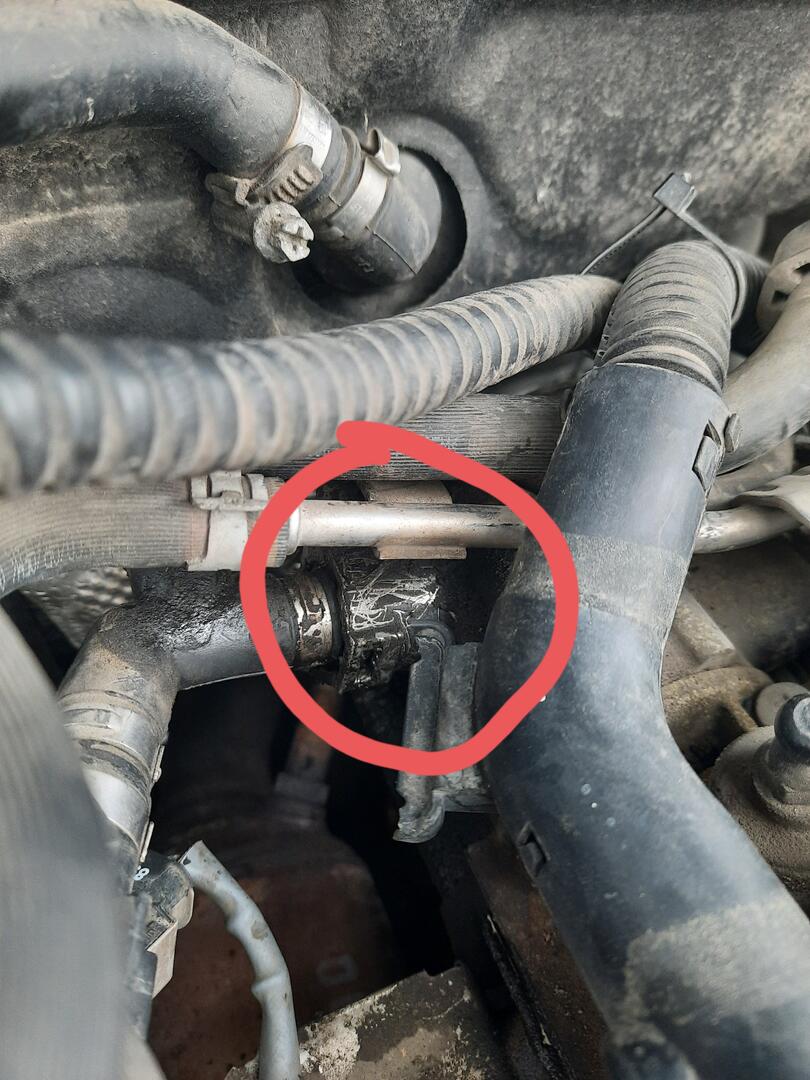

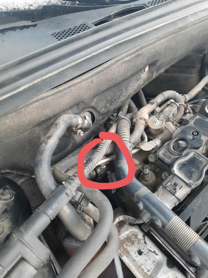

                  Tutkiskelin konehuonetta ja löysin moottorin vasemmalta puolelta koneeseen menevän putken joka oli valskannu kun mustaa mömmöä oli pitkin poikin. Kädellä kokeiltaessa liikkuu sisään ulos selvästi eli kuuluukohan ton liikkua? Mikä putki kyseessä? Putki menee tulipeltiin ja sieltä kiertää oikeelle puolelle. Tuohon putkeen tulee myös joku alipaineventtiili?
                  Muita ongelmia en löytänyt äkkiseltään.

                    Itse itselleni vastaten. Tuo putki joka oli vähän falskannu on ilmeisesti alipainepumpun ja liittynee jarruihin joten sekään ei auta. N80 venttiilin testasin eli otin putken irti siitä ja puhalsin venttiiliin---》ei päästänyt. Käynnissä ollessa ei ollut imua, mutta jonkun 10min jälkeen alkoi pikkuhiljaa naputtaa ja imuakin tuli. Huomasin että moottorin takaosan liepeillä on öljyä pohjapanssarilla. Voisiko joku öljyvuoto aiheuttaa tuota vikakoodia?
                    • Alipainetta se tarvii jarrutehostajalle ainakin. Pitäisin öljyä ennemminkin oireena. Hoikalle menevä seos meinaa ilmavuotoa koneeseen maffin jälkeen siinä määrin, että lambdakorjaus ei pysty asiaa enää hoitamaan. Vaihtoehtoisesti suuttimista ei tule tarpeeksi tavaraa.
                      Mikähän mahtaa bensan paine olla? Onko korkeapainepumpussa kaikki ok?
