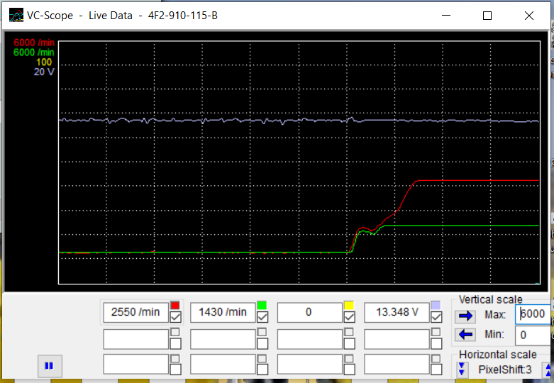

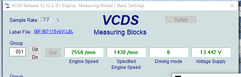

                                  Hiukan katselin myös arvoja ja silmään otti kanavassa 51 olevat kierrosluvut... liitteenä olevat kuvat otettu kun kierroksia koneessa n. 4000rpm. Onko joku anturi sökönä vai onko tuon kanavan arvot laskennallisia arvoja? Se selittäisi kyllä paljonkin pätkimistä ja muita oireita.
                                  Onko vielä jotain kanavia joista voisi oikeasti varmistua että kyseessä olisi suutin eikä jotain muuta? Ei nyt huvittaisi turhaan monen sadan kikkaretta alkaa kokeilemaan.

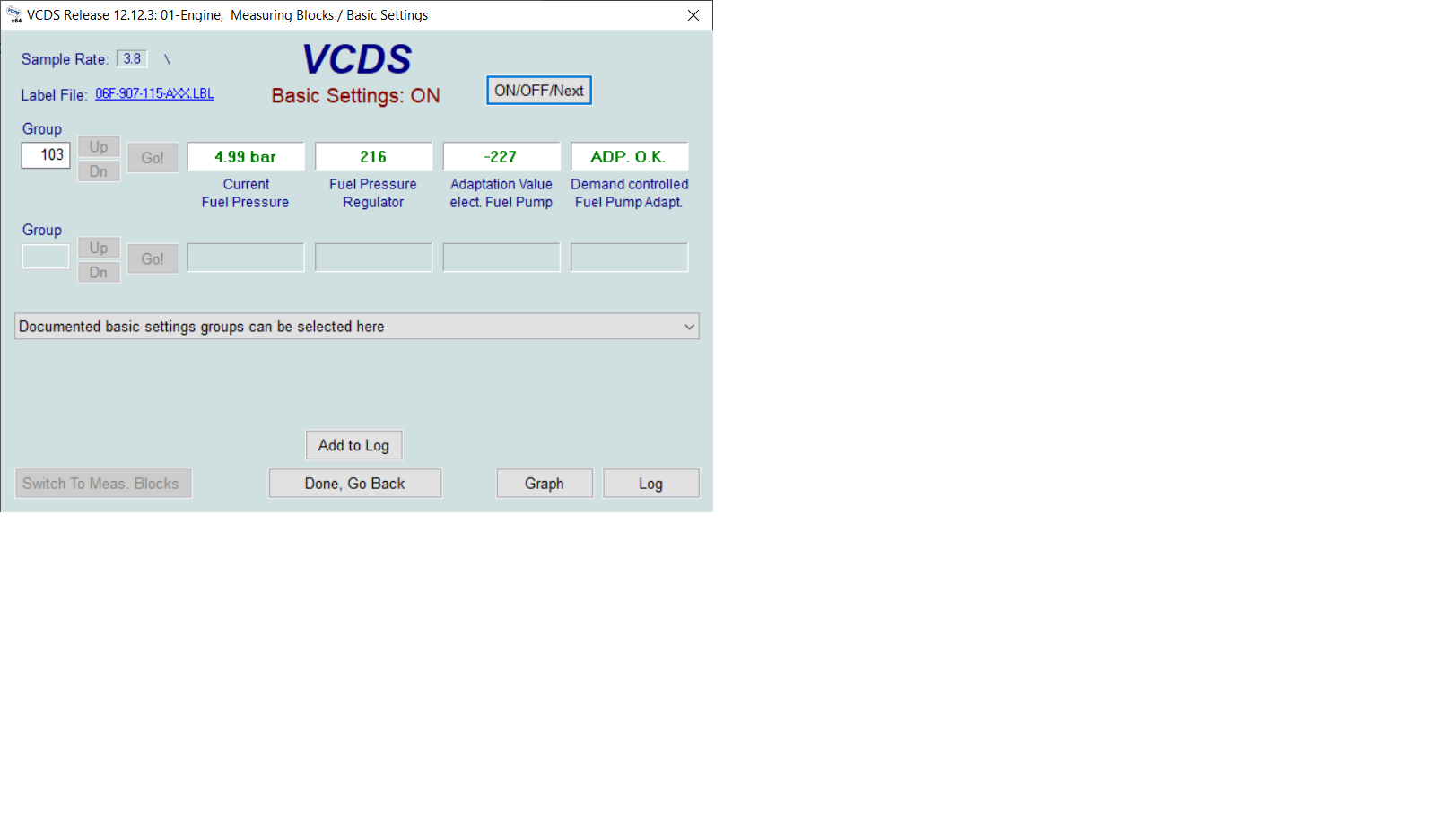

                                      Pitää nyt tarkemmin nuo paineet vielä logitella; tarvii tosin tehdä ajossa koska tyhjäkäynnillä tuntuu toimivan huomattavasti paremmin veikka toki silloinkin jonkin verran misfirea antaa. Näillä ohjeilla kannattaa varmaan aloittaa: http://wiki.ross-tech.com/wiki/index...B/BPJ/BPY/BWA)

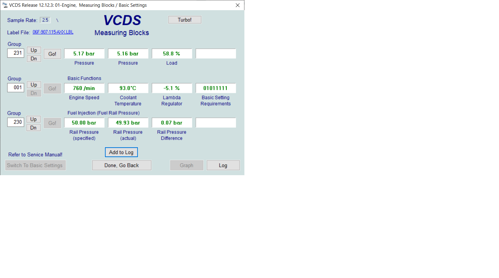

                                      Nuo railipaineet yms. löytynee vissiin kanavista 140-149 mutta mistähän tuohon tankkipumppuun liittyvät arvot oikeen löytyis?
                                        Pa-puolen tarpeelliset paineet saat logiteltua kanavilta 230 ja 231 ja siihen kaveriksi vielä vaikka 001 niin saat kierrosluvunkin samalle logitiedostolle.

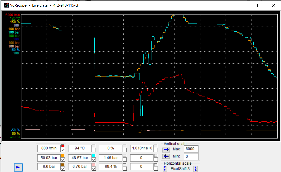

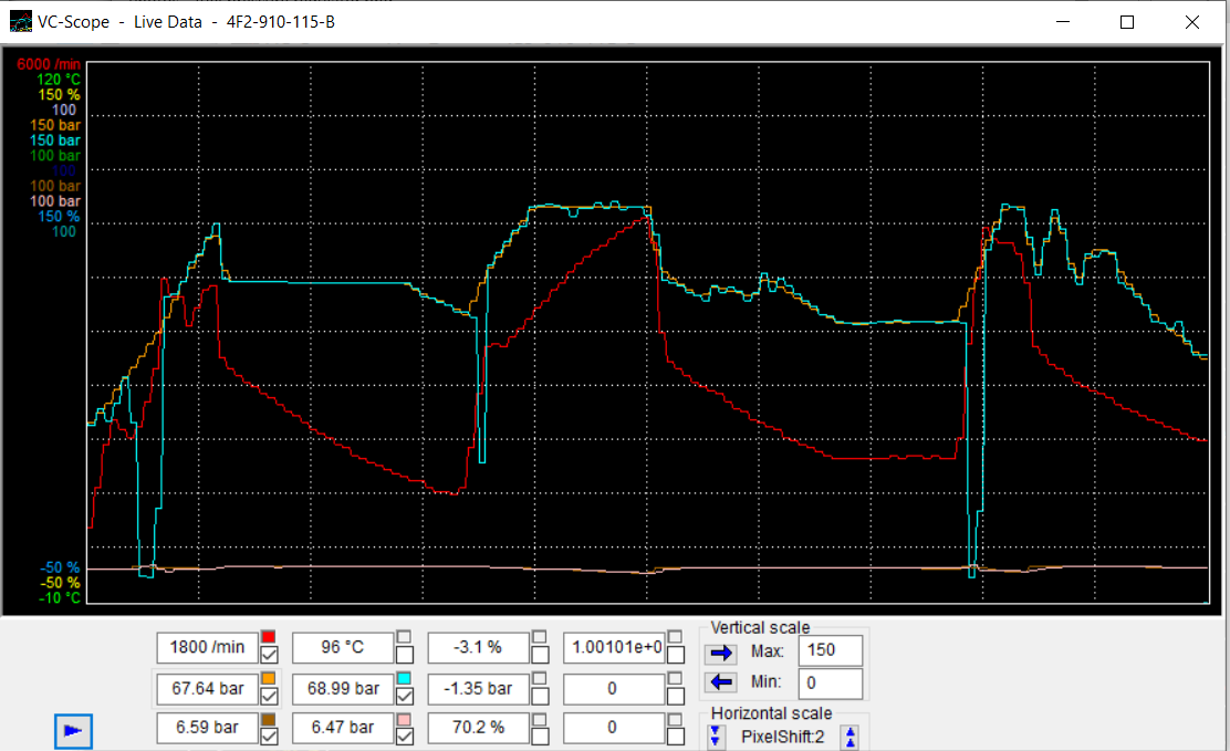

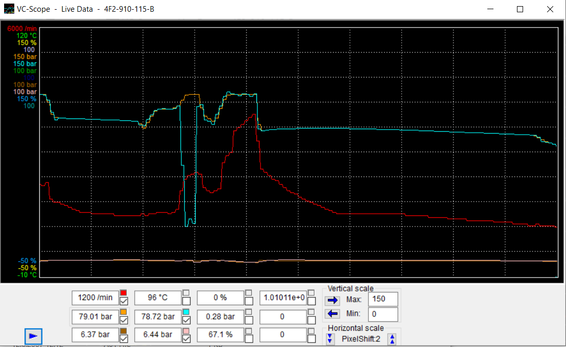

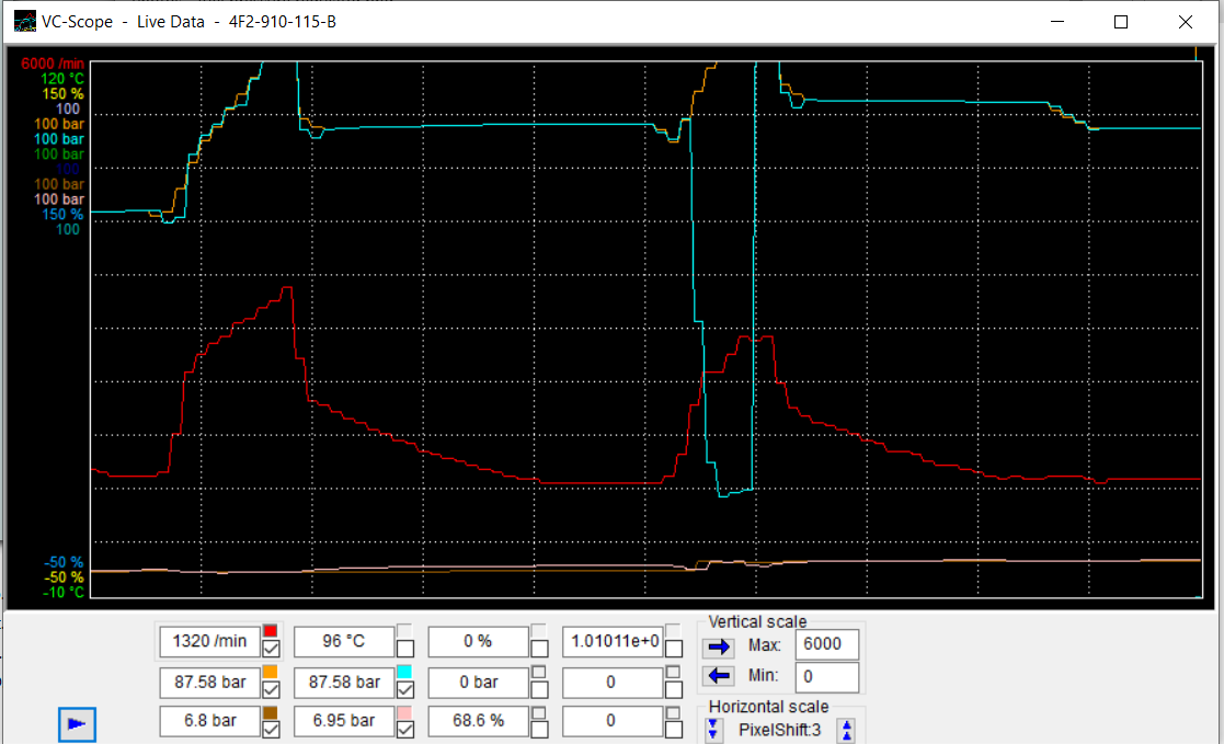

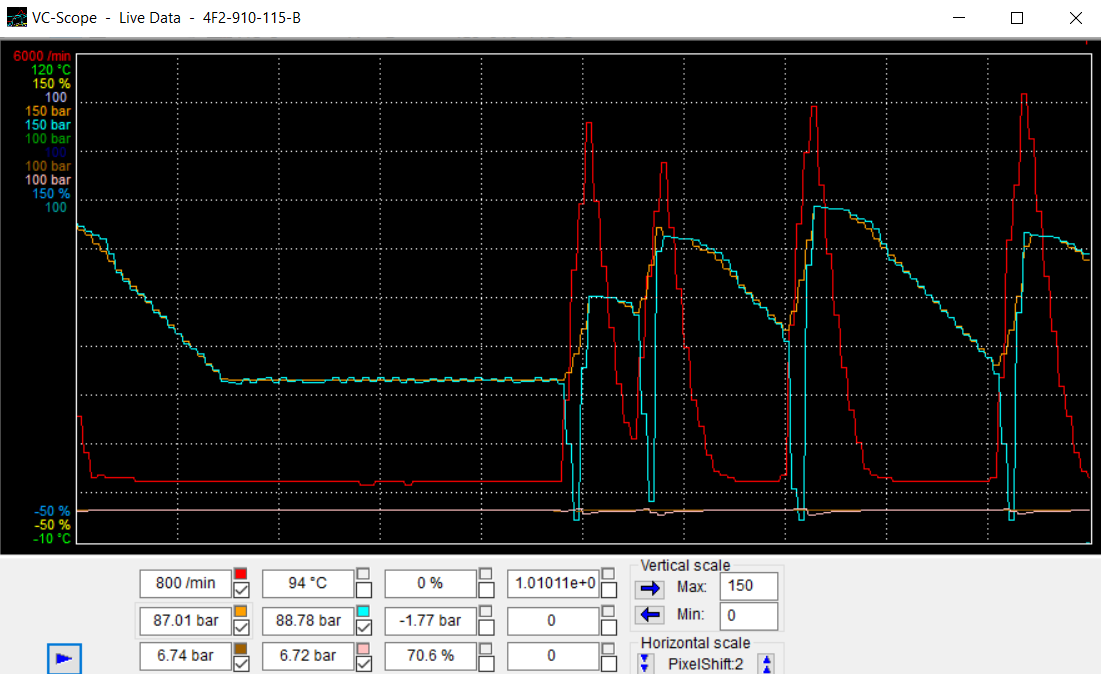

                                          Ei kyllä tuonu vielä selvyyttä... kävin vähän ajelemassa logi päällä mutta hienosti seurasi käyrät pyyntiä. Kotimatkalla sain nyt misfire koodin myös 4 sylinterille normaalin 1 sylinterin lisäksi.
                                          Ehkä se on sitten imusarjan irrotus ja suuttimet finjectorille huoltoon... Vai onko Pohjanmaalla bensasuuttimia korjaavia firmoja?
                                          Nyt kun kävin rääkkäämässä niin sain hienosti näkyviin tuon paineen tippumisen... Eli paine tippuu kiihdyttäessä ja varsinkin kun kiihdytys lähtee tuolta 2000rpm kohdilta. Toki sitten välillä sai sen hienosti näkyviin myös tyhjäkäynniillä kun polkasee pohjaan... hitaasti kaasuttamalla ei ongelmaa tuntunut siinä tulevan. Nyt sain aikaiseksi misfire koodit 1, 3 ja 4 sylintereille...
