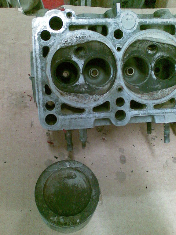

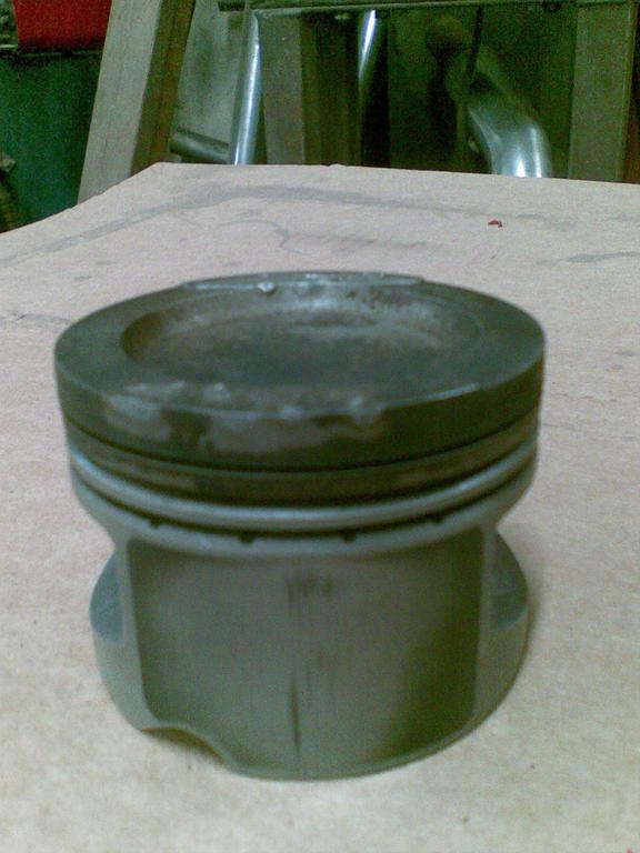

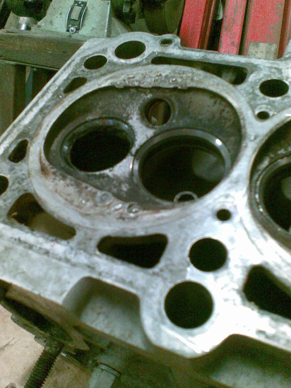

    Tuossa muutama kännykällä napsastu kuva vaurioista. Männästä ei tarvitse sorvata juurikaan, kunhan rösöt saa hiottua pois. Kuopat ei taida haitata. Männässä pientä kulumaa, tähän konkurssiin ei tule mäntiä uusittua:). Kannen saa tasattua ja hioo reunoilta rösöt myös, kun ei jää mitään tiivistepinnalle. Ei tuossa pitäisi puristuksen juurikaan laskea.
    Osista sen verran, että suurin osa tulee tilattua Kalskeen kautta Saksasta ja hintaa jää 200-300€ vähemmän kuin Suomesta ostetuille osille. Veivinlaakereita ei tällä kertaa vaihdeta.
      Ei tuo mäntä näytä pahalta. Kansi vähän, mutta toiminee ihan ok.
        Kansi tosiaan ottanut enemmän iskua, mutta ei tuon takia kyllä kantta aleta uusimaan.

          Nyt on kansi koneistettu, vielä pitää vingulla siistiä palotilan reunat. Hyvä tuosta tulee.
          Ainoa vaan että on näköjään ykkös ja kolmos sylintereissä venttiilien välissä halkemat. Näkyy ylempänä kolmos ja ykkös kuvissa, tumma railo. Tuo on kuulemma normaalia, että halkeaa venttiilien asetusrenkaiden välistä. Tiedä sitten, on kuitenkin toiminu täysin eikä öljyä eikä nesteitä hukkaa.
          Eikö nuo aah ja abc kansihalkeamat yleensä ole olleet nestekanaviin, että sotkee sitten nesteet ja öljyt?
          Mäntä on myös sorvattavana, loppuvkosta on kone läjässä ja koeajot heitetty. Ton jakopäänkopan saa tosiaan muovihitsauksella läjään.
            Perkele. Olis pitäny mitata mäntä ennen sorviin laittoa, männän laki on painunut vähän kasaan joten tuo kahden olakkeen väliin jäävä 'palotilan' osa on soikea. Ei kehtaa kokeilla toimintaa tuolla.
            Tuli kysyttyä marmorilta/volkkari liikkeestä uuden männän hintaa, meinas leuka tippua lattiaan: 330e/kpl. Löytyi onneks purkaamolta ehjä hyvä mäntä, ei vaan mh tuonu vielä.
