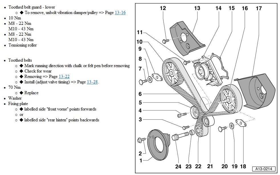

Elsasta katsottuna:
Tensioning toothed belt
? Turn toothed belt tensioning roller with Allen key (A/F 8 mm) towards right and secure.
? Tighten toothed belt tensioning roller with second Allen key (A/F 8 mm).
? Check toothed belt tension between right-hand camshaft wheel and coolant pump.
? ? It should be possible to turn the toothed belt between camshaft wheel and coolant pump with thumb and index finger just about 90°.
? Tightening torque of toothed belt tensioning roller 45 Nm

Mongerruksesta ei vaan saa selkoa, niin voisko joku listata tähän samaan kaikki kiristys arvot?
Nokan pultit?
Kiristin?
Kuningaspultti?
12kpl ison kiilahihnapyörän pultit?
Muuta?
2.8 AAH:ssa oli kiristimen pultille annettu väärä kiristysmomentti. Ohjeessa oli yksi kiristysmomentti, mutta todellisuudessa oli käytetty kahta pulttikokoa ja se ohuempi pultti ei kestä virallisessa ohjeessa kerrottua kiristysmomenttia. Tarkista siis pultin paksuus ja vertaa ohjeen kiristysmomenttia yleisiin kiristysmomenttitaulukoihin. Meillä AAH:ssa pultin kovuus oli 8.8.
Olen AAH:n kiristysmomentteja joskus kysellyt. Haulla saattaa löytyä. Kuningaspulttia ei avattu, mutta muuten vedettiin kaikki momenttiin ja arvoista oli silloin juttua täällä.
Tuosta kun katot, vasemmalta olevat rivit on samassa numerojärjestyksessä kuin numerot oikean puolen kuvassa.
Dampperin pultteja on 8, ei 12. Niiden momentti 22Nm. Kunkkupultin momentti 200Nm + 180 astetta. Sitä ei tosin jakopäätä tehdessä ole pakko käyttää auki jos ei sitten päätystefa ole vaihtokunnossa, kasaus tietenkin uudella pultilla.
