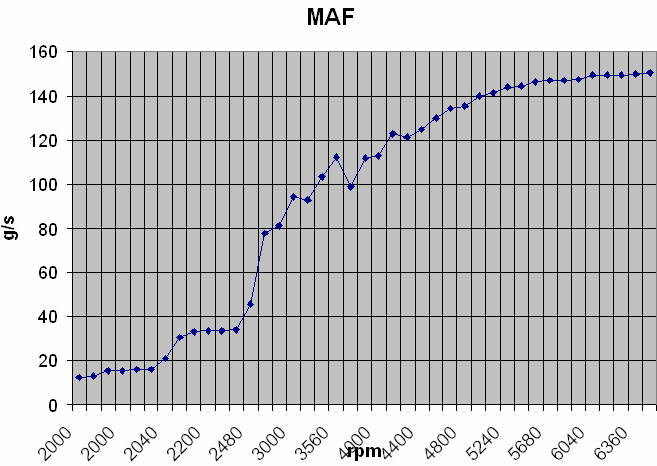

    Logitin tuossa maf:in arvoja kun kiihdytyksessä tuntuu pientä takkuilua. tyhjäkäynnillä n.2,78g/s kolmosella lätkä tiskiin ja esim 3000rpm->94,31g/s mutta 3160rpm->92,71g/s ja seuraava notkahdus 3560->112,22g/s, 3720->98,89g/s. siitä taas eteenpäin 6440rpm antoi lukeman 150,28g/s Oliskohan kellä tietoa mistä moinen notkahtelu johtuu?
    Kuvaaja datasta kertoo nopeammin enemmän. Näkee paremmin onko aihetta huoleen.
      tos on nippu numeroita

        nyt sitä "huojumista" esiintyy jo yläkerroksillakin. oliskohan bensan saannilla mitään vaikutusta asiaan? aattelin vaan kun esim käynnistäessä startti pyörittää melkein joka kerta 5sek. ennenku lähtee käyntiin... pumppu? säädin? mikä?
          Plotattuna siis:
          Näyttää ihan nätiltä, vaikkain 4000 paikkeilla tapahtuu jotain pientä nykäisyä. Ainakin minun mielestäni en nyt ensimmäiseksi laittaisi MAFin syyksi tuon kuvaajan perusteella.
          Näyteväli on jotain 0.5s.

                  hankala mennä tuohon mitään sanomaan miten luotettavia nuo ohjelmat lie... toisinaan tuo nykäys tuntuu selvemmin ja toisinaan vähemmän. nyt ehkä hieman rauhoittui kun putsasin kaasuläpän, maffin ja suihkuttelin kaikki liittimet contact cleanerilla, ja lopuksi akunkenkä puolituntia irti. mutta edelleen se siellä hieman kummittelee. tosin tuo kaasuläppä antaa joskus vikakoodin epäuskottavasta singalista(satunnainen) voisko se vaikuttaa sitten???...
                    Voihan se. Sen tietojen perusteella ecu säätelee buustia.

                            No niin nyt sain selvyyttä tähänkin asiaan.
                            Pirrsihän vimmaantui noiden ahtojen kanssa oikein kunnolla. Tasaisesti kun ajeli 80-90kmh ja kun tuli tarve ohittaa, (tai muuten vaan oikasta jalkaa) nin vitoselta neloselle tahi kolmoselle ja kaasu pohjaan ja kah!!! ahtomittarin neula hyppää yli 1,3bar maksimissaan joskus 1,5:een baariin ja sit vikatilaan. Ei siinä mittään...
                            Rupesin sitten tutkimaan letkuja ja putkia ja kiristelin klemmareita joutessani jos sieltä jotain saisi irti... Huomasin että ahtimelta n75:lle menevä letku oli asennuksen tiimellyksessä jäänyt hieman huonosti. Eli oli vaan mutkalla ja litussa sen verran ettei sieltä tuleva paine yksinkertaisesti päässyt tasaisesti hukkaportin kellolle, ja tämä taas aiheutti ahtojen hyppimistä. Kyllä se nyt taas toimii normaalisti. kop kop ;)
