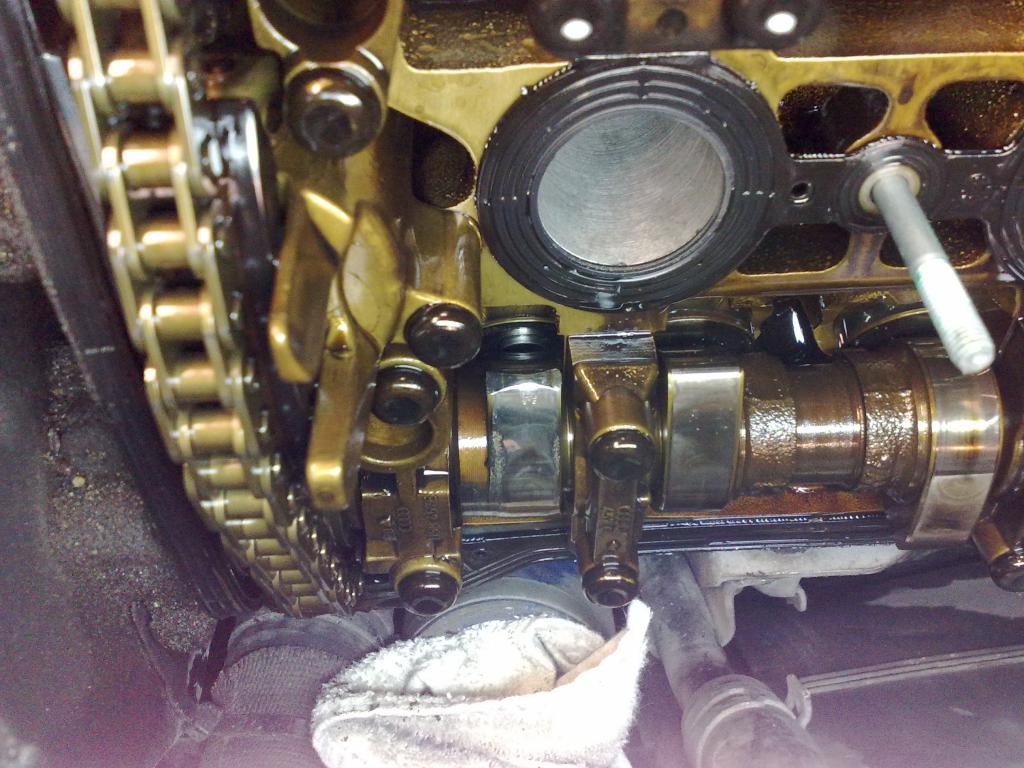

                                                Päivitystä tilanteeseen sen verran että sillä alueella mistä kuuluu naputus niin löytyi kulunut nokka-akselin kärki. Reunoilta kulunut mutta ei vielä mitenkään hälyttävästi, onneksi. Joko se nyt paljastuisi nostaja viaksi? Muut oli kuin uutta vastaavat tai no uutta ja uutta, kärjet oli ehjät.
                                                Eli tälleen mutta ei lähelläkään nuin paljoo mitä kuvassa: http://www.audiclub.fi/audifinns/att...1&d=1236706532

                                                  Eipä tuomonen ääni voi oikein nostajista kuulua, tuomonen epätasainen ääni tulee luultavasti jakopäästä.

                                                    Koska tuo nokan kärki on tuolleen kulunut niin eikö se tarkoita sitä että nostaja voisi olla jumissa tai jotain?
