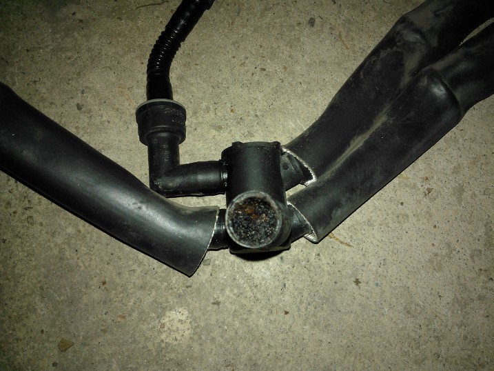

              • Pistetään nyt kuvakin joulun savuongelman syyllisestä. Kovasti oli tukkoinen huohotusletku...
                • Liityn kerhoon. Eilen uusi tulokas A6bit päästi savut.
                  Ensihätään putsasin kaikki putket ja laitoin takaisin paikalleen. Y-putken tulppasin ja pannukakku saa luvan hengittää ulkoilmaan. Lohkon putki oli varmaan jäätänyt, kun se oli melkein tukossa öljy/vesi-möhnästä. Muut putket näytti ihan hyvälle.
