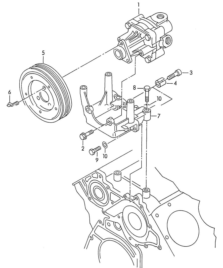

                            Tässäpä vielä hyvä kuva tehostimesta näille autoille:
                            Cabriolet (ACA): 6 CYLINDER; AAH,AFC
                            80/90 (A80): 6-CYLINDER
                            A4/Avant (A4): AFC,AHA
                            A4/Avant (A4): 6 cylinder:
                            A4/Avant (A4): AHA,ATQ
                            A4/Avant (A4): Audi A4/S4/Avant quattro (A4Q): AVK,BGN
                            A6/Avant (A6): Audi A6/S6 quattro (A6Q): 6-cylinder+
