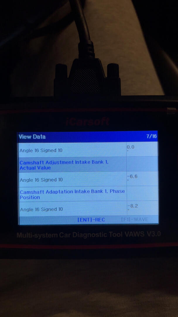

    Oireena imunokan ihmeellinen toiminta, todettu livedataa lukemalla että vvt ei säädy.
    Mitään rikkinäistä en suoranaisesti ole löytänyt, ketju ehjä ja kireä, öljynpaineet ok, öljysilta kunnossa (gen3 niin ei ole öljysihdit haittaamassa menoa), nokka anturi pelaa ja ymmärtää kierrosluvun.
    Jakoa en ole katsonut, phase arvo viittaisi ketjun venymiseen mutta jotenkin arvelluttaa kun vikakoodit pompsahti noista vvt säädöistä. Phase arvo ei myöskään vaihdu yhtään mihinkään kierrosten mukaan.
    Ainut osa mikä on varmaankin rikki on se spool valve siellä magneettiventtiilin alla nokan päässä kun helisee kädessä. Olen nyt tilannut huohottimen, magneettiventtiilin, nokan solenoidin ja nokka anturin.
    Vikakoodeja pysyviä ja ei niin pysyviä ovat: Camshaft position sensor A implausible signal, Cam/Crankshaft correlation, Camshaft A timing over-advanced.
    Livedata näyttää pyydettyä arvoa välillä yli 40 astetta!
    Kysymys kuuluu onko jollakin muilla ollut samaa vikaa kun ei tahdo löytyä mistään mitään suoranaista samanlaista vikaa. Laitan vielä tähän liitteeksi kuvan livedatasta.Click image for larger version  Name:	IMG_1218.jpg Views:	0 Size:	48,9 Kt ID:	1988298

          Alkas olla myös jakoremontti ihan aiheellinen. -8.2 on jo sellanen arvo, että paljoa ei enää kiristimessä ole varoja. Jossakin -11 kohdalla kiristäjästä on jo kaikki ulkona.
