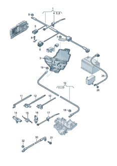

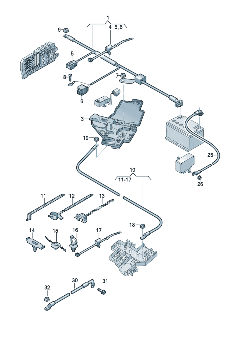

    Tällaset löytyi 7zapista:
    https://audi.7zap.com/en/rdw/audi+a6...id-971-972002/
    Maadoituslinjat 2.0tfsi
    Viimeksi muokannut vV8m5; 13.2.2025, 19:23.
      Liitteen tiedostossa esitetty maadoituspisteiden sijainnit.
        No siellähän olikin niitä useampi, pitää alkaa käymään läpi. Kiitokset!

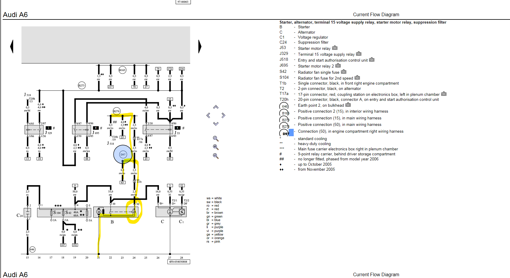

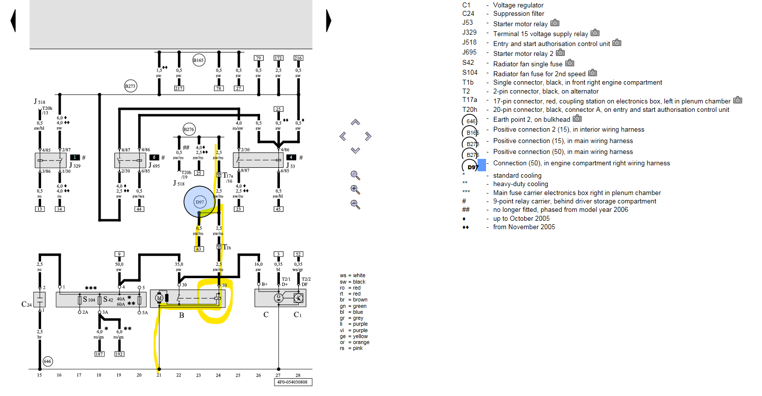

            Onko kenelläkään kokemusta noista P3052 (Terminal 50 short to B+) ja P3046 (Relay Stuck / Does not Switch) koodeista, mitä pitäisi korjata. Ja tähän on vaihdettu ne kojelaudan alla olevat startin tuplareleet uusiin. 2006 A6 C6. Koneen maaliitokset on puhdistettu
              Toimiiko siinä startti muuten? Jos tuo on on oikean auton kuva niin voisiko se starting releen kärki jumia kiinni ja siitä tuo B+ herja?
              Tai sitten startin moottorin hiilet niin kuluneet tai hiilipölyä täynnä, että vuotaa moottorin läpi jännitteen maihin?
              Click image for larger version  Name:	Starting rele.png Views:	0 Size:	180,8 Kt ID:	1983063
              Viimeksi muokannut Sompse; 1.3.2025, 11:58. Perustelu: Lisätty lisää ajatuksia.

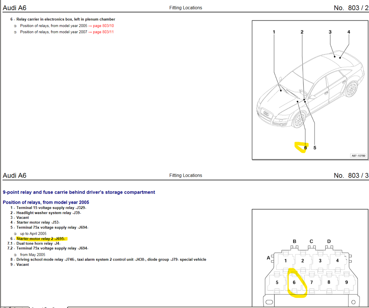

                  Tuo on ainoa tällä hetkellä. Ideoita, missä tuo rele 2 on?
                    Tuolla se pitäisi olla. pos 6
Name:	Starting rele J695.png
                      Eipä taida olla noissa releissä vika, yllä olevassa kuvassa releet 6 ja 4 vikaa, ne on ne uudet. Kokeilin niitä nyt ristiin ja vielä vanhallakin releellä ja vika tulee satunnaisesti. Tosin nyt kun testailin starttaamista useamman kerran, niin olin huomaavani, että kun kone käynnistyy "puhtaasti", niin silloin EPC valo ei syty eikä tule vikakoodia. Sitten kun kuulostaa koneen käynnistyessä siltä, että startti vähän jumittaisi päälle, ehkä puoleksi sekunniksi, syttyy EPC. Pitää vissiin seuraavaksi alkaa purkaa startti irti ja avata se. Startin alempi pulti on helposti saatavilla, mutta joutuuko minkä verran purkamaan että pääsee siihen startin yläpuoliseen pulttiin käsiksi?
