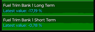

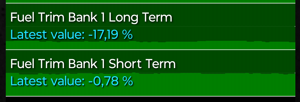

                        Tässä nyt tyhjäkäynnillä lämpimänä, heilui tuolla -15..18% nurkilla.

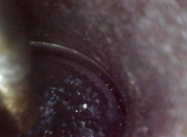

                              Vaikka näissä on imusarja suuttimet niin mulla oli silti yllättävän karstaset imuventtiilit kun käytin imusarjaa irti.

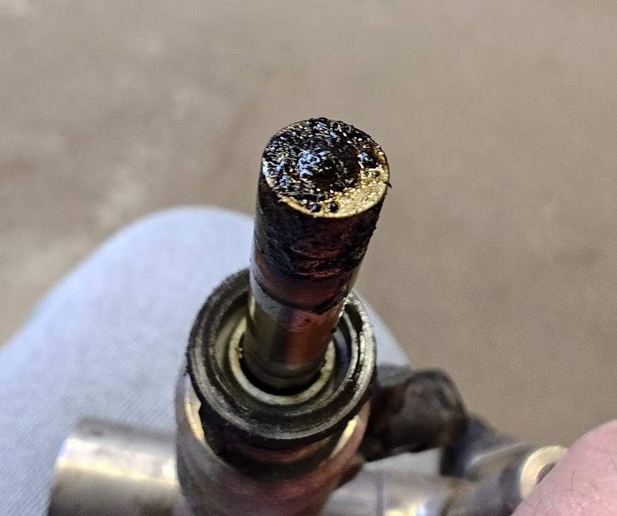

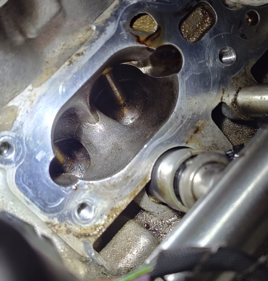

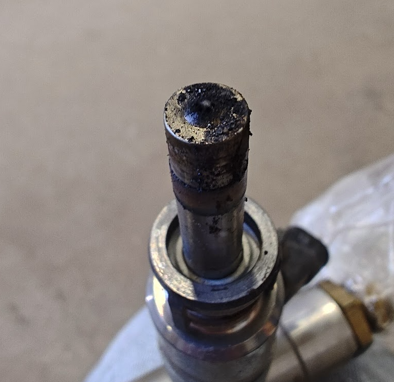

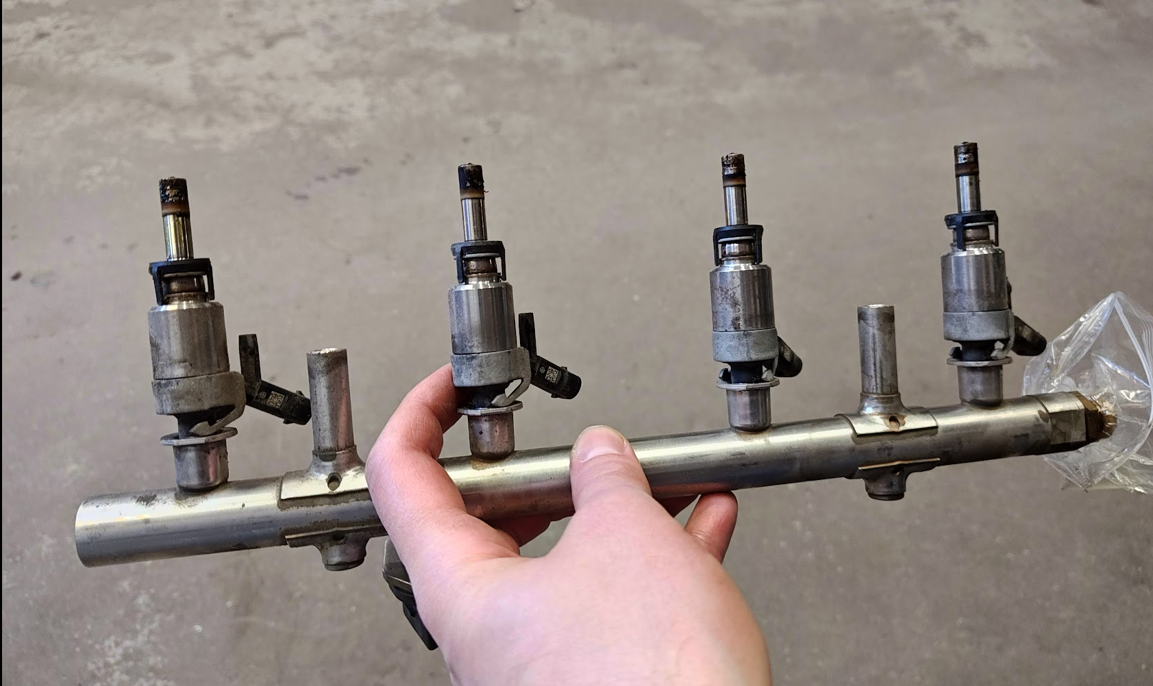

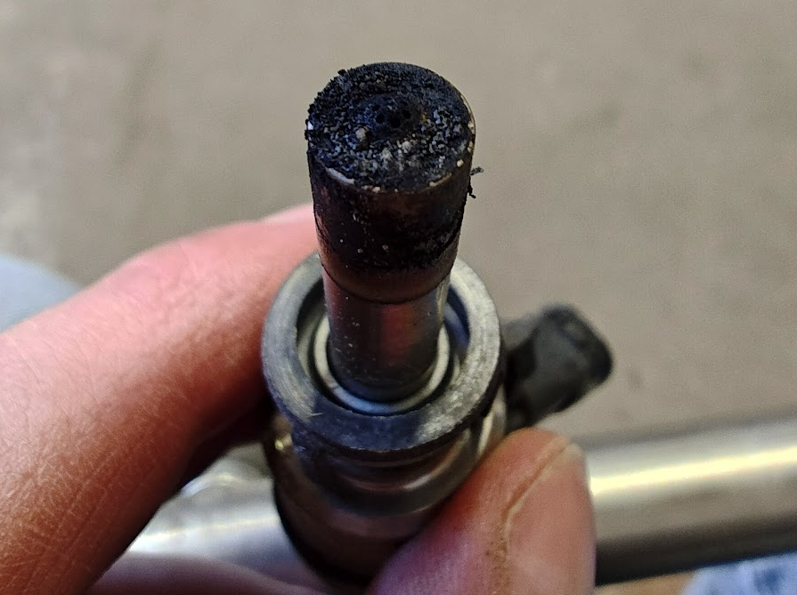

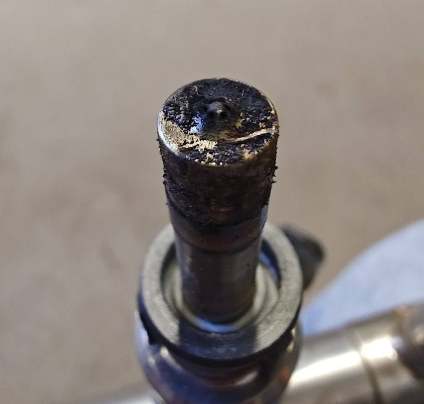

                                        Talviloman ansiosta pystyi omistamaan autollekin yhden päivän, ja sain ruiskut vaihdettua. Samoilla lämmöillä vaihtui puolat uusiin, johan niilläkin on se 200tkm/10v takana ja hinta oli maltillinen. Kanavat ja venttiilit puhdistui toki samalla, vaikkei niissä erityisen paljon karstaa ollutkaan. Kanavat itsessään oli puhtaat, karsta oli lähinnä venttiileissä. Imusarjan läpissä oli myös kevyt kerros. CRC:n GDI intake valve cleaner tuntui olevan hyvä aine tähän, nailonharjalla ja o-rengaskoukulla avustettuna. Kunnolliset "ennen" -kuvat jäi valitettavasti ottamatta, mutta liitteenä vanhempi skoopilla otettu referenssiksi.
                                        Suuttimet lähti suosiolla irti, kun tiivisteet oli pysyneet ehjinä eikä karsta ollut tunkenut väliin. 1. sylinterin suutin oli märkä ja 2. sylinterin suutin kaikista karstaisin. Jokseenkin karstaisia kaikki, mutta vaikea sanoa onko normaalista poikkeavaa ilman vertailukohtia. Täytynee käyttää penkissä joskus.
                                        Koeajo yllätti positiivisesti, käynti varsinkin kylmänä oli siistimpi ja tasaisempi. Heitin n. 30 km maantielenkin reilu 80 km/h nopeudella, ja kulutukseksi näytti 6,3 L/100km. Yleensä alle 8L/100km lukemiin on ollut haastavaa päästä noissa olosuhteissa, eli remontti lienee onnistunut siltä osin. Trimmejä en sen tarkemmin vielä katsellut.
