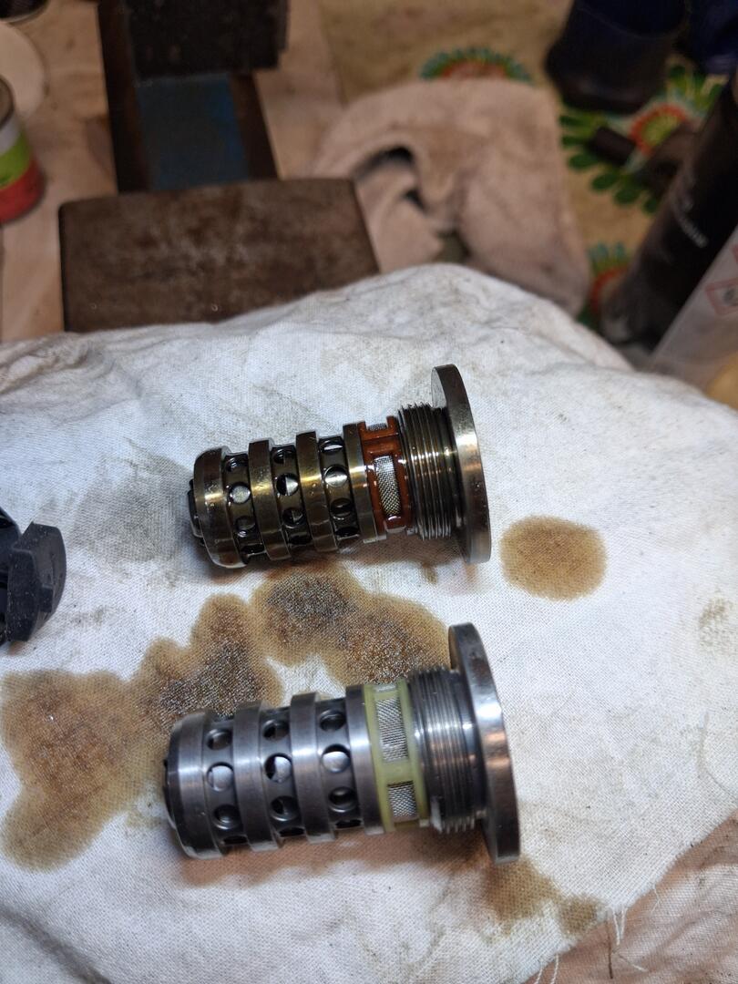

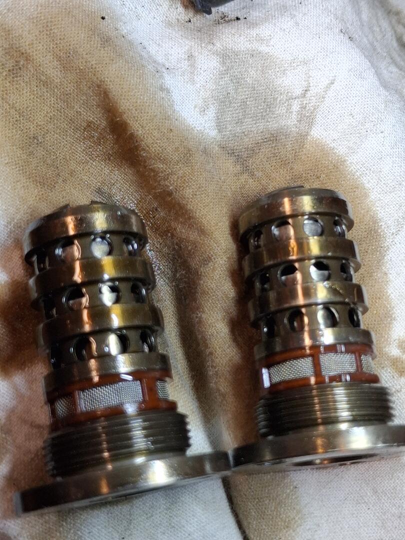

              Solenoidit imu ja pako nokalle vaihdettu, mutta itse venttiilejä ei vielä. Männän vaihto remontissa ne kai on ollut irti ja puhdistettu, mutta voihan se olla että roskaa irronnut kiertoon. Käytän ne irti nyt heti kun kerkeän töiden ohessa.
