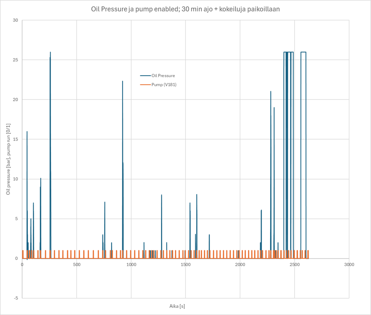

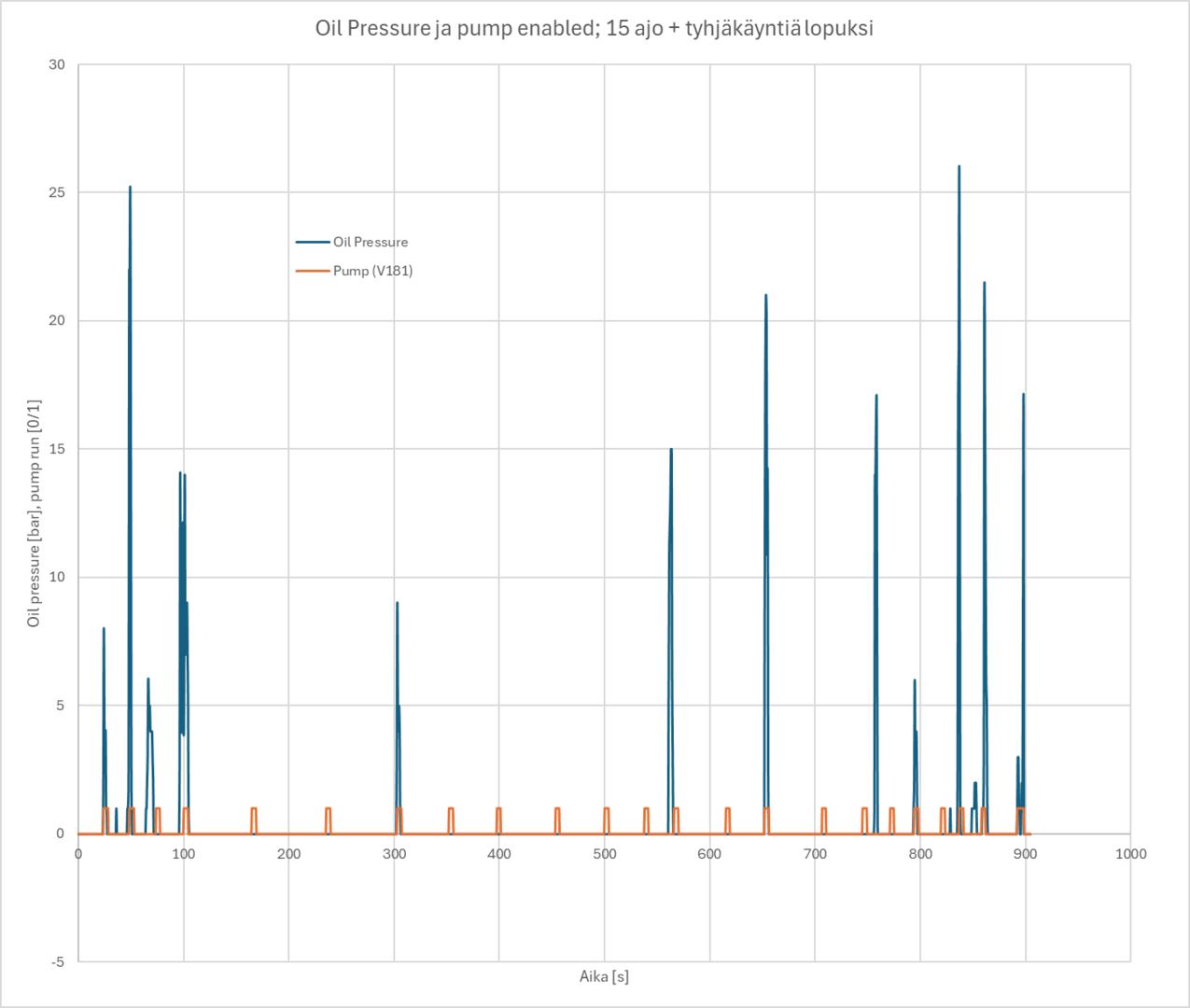

              Logitin tänään tuota Haldexia työmatkalla ja hieman myös paikallaa parkkipaikalla. Jotenkin tämä logitus ei oikein toimi järkevästi. Paine esimerkiksi näyttää nollaa paikallaan tyhjäkäynnillä. Jos nostaa pikkusen kieroksia, niin sitten ilmestyy paine lukemat. Paine myös pysyy ylhäällä vaikka pumppu ei käy. Myös ajon aikaisessa logissa näkyy välillä pumpun käynnistyminen, mutta paine ei login mukaan nouse. Ei oikein ole apua tästä hommasta.
              Jotenkin tuntuu, että pumpun toiminta ja paine käyttäytyvät eri tavalla kylmänä ja lämpimänä, mutta kun tuo logitus käyttäytyy tuolla tavalla, niin ei oikein pääse käsiksi mikä on todellista ja milloin lukemat ei vain näy logissa.
              Yritin saada tähän liitettyä kuvaajaa tai tiedostoa, mutta ei näköjään onnistu...
              e: Kylmänä siis välillä toimi ja välillä ei. Lämmettyään sitten ei enää ollut ongelmia. Kokeilen tuota ilmaamistä kunhan tänään pääsen kotio ja talliin.

                    Ilmasin tuon ohjeen mukaan 4 kertaa. Kummallisen epämäääräisesti tuntuu tuo output test toimivan, välillä ei tee mitään, välillä activate nappi ei tee mitään ja välillä kaikki menee kuin elokuvissa. Joka tapauksessa sain tuon suoritettua onnistuneesti.
                    Tänä aamuna kaikki toimi niinkuin pitääkin. Toki pakkasta ei ollut, joten ihan sata varmaksi ei vielä voi sanoa asian korjaantuneen.
                    Muutamia huomioita:
                    • Paine arvo ja sen kirjautuminen on yhä mysteeri. Tuossa ohjeessa on maininta, että Gen4:sta on jätetty pois anturi kokonaan. Arvon kirjautuminen tuntuisi olevan jotenkin yhteydessä "Estimated Torque" -arvoon. Liekö sitten paine jotenkin laskennallinen.
                    • Pumpun käynnistymisen logiikka ei myöskään ole oikein selvinnyt.
                    • Ilmeisesti logittaminen eri moduleista samaan tiedostoon ei ole mahdollista. Olisi ollut mukava saada eri pyörien pyörimisnopeudet mukaan logiin.
                    Jään tarkkailemaan tilannetta...
