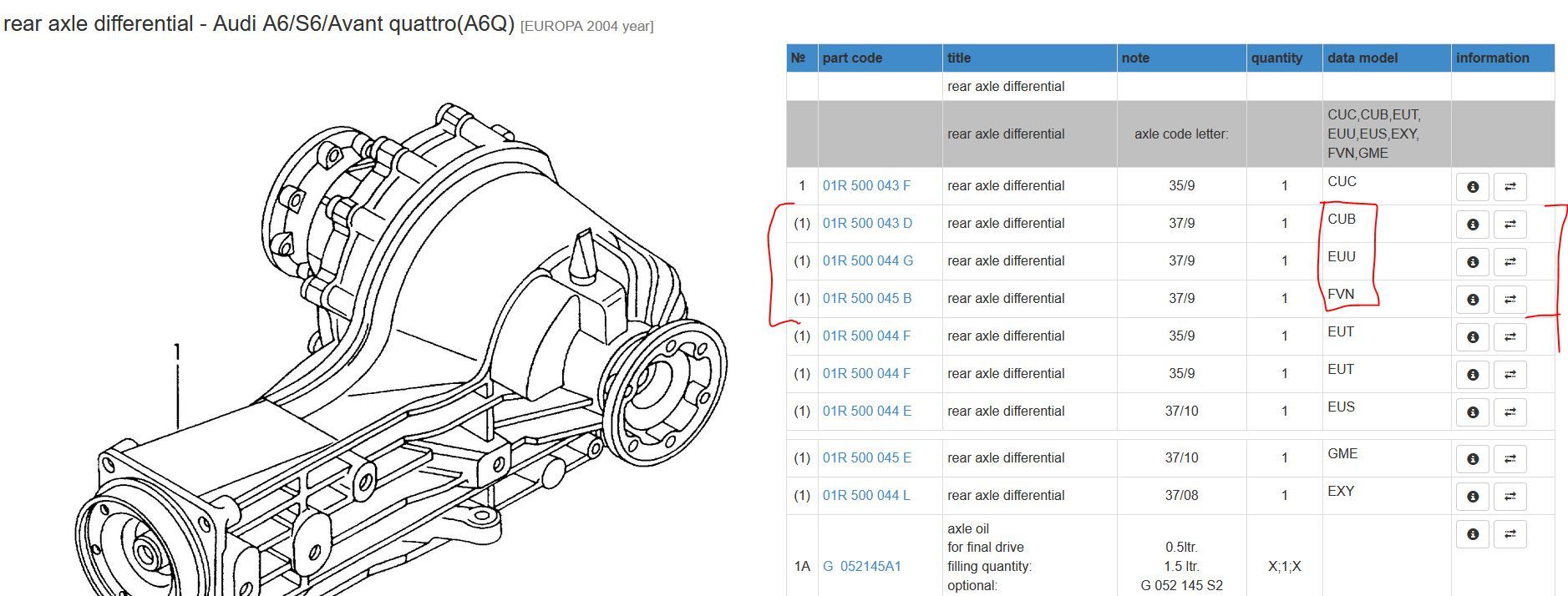

        edit. Lisätutkimukset viittaisi siihen että myöskin A6 ja Passateissa olisi samaa perää, mutta jälleen kerran eri laipoilla. Eli 01R 500 044 G, 01R 500 043 D ja 01R 500 045 B numeroilla
