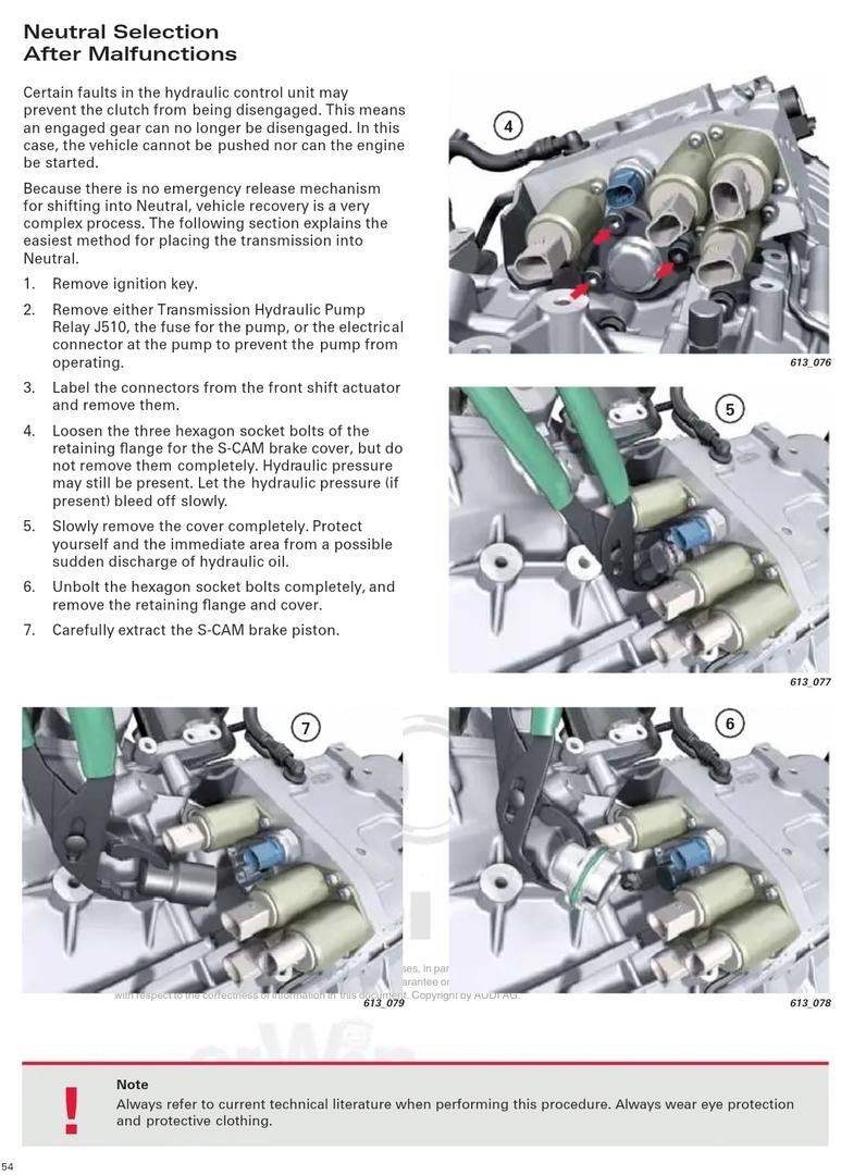

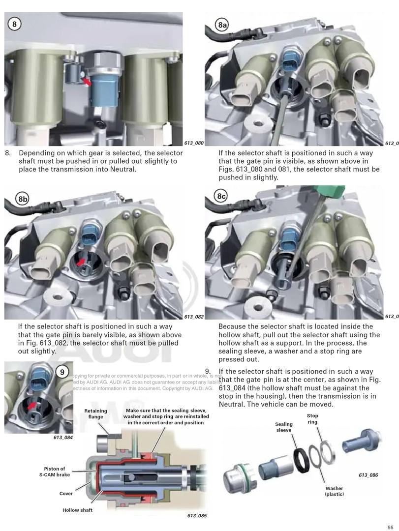

      Tietääkö joku miten kyseisestä kamppeesta vapautetaan vaihde vapaalle? Ei tunnu löytyvän mistään ,jäänyt siis vaihde päälle eikä starttaa joten vaikea myös hinurin kyytiin ottaa...
        Kyseessä siis R-tronic? Prosessi kerrotaan ssp950123:ssa.
        Teknistä etumatkaa:
        Because there is no emergency release mechanism for shifting into Neutral, vehicle recovery is a very complex process.
        https://www.scribd.com/document/5440...r-Transmission

        Miettisin siis muita keinoja auton siirtämiseksi, jos autoa ei saa käyntiin ja vaihdelapoja yhtäaikaa vetämällä ei mene vapaalle.
          Joo R tronic kyseessä. Näyttö väittää että olis vapaalla mutta eipäs olekaa,siks ei myöskään starttaa. Heitti siis uudestaan tuon herjan mistä kysymyskin aiemmin mulla, vaihteet vähän sekoili niin aattelin ajaa parkkii js sammuttaa. Piti käynnistää uudestaan niin eipä starttaa koska luulee vaihteen olevan päällä? ei kovin helpolta äkkiä näytä vapautus, noita padejä en ehkä yhtä aikaa kokeillut,en oo ihan varma,huomenna pitää jatkaa että sais hinurin kyytiin ja korjaamolle. Sekin mietinnässä että mihin, mahdollisesti kuitenkin Autogear Forssa, sinne olin jo aiemmin yhteydessä kun ekan kerran valo vilahti...
          Edit: onkohan turhaa jos koittais kuitata vian pois paikan päällä, tuskinpa siitä haittaakaan on jos saisi sitä kautta vapaalle..
