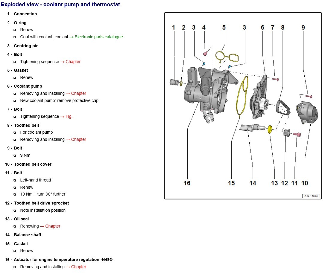

        Väärästä moottorityypistä tuo. Alla räjäytyskuva CJEB:n pumpusta osineen.
          Korjataan linkki vielä tähän: https://audi.7zap.com/en/rdw/audi+a4.../1/121-121003/
          Ja anturia siinä ei ole.
