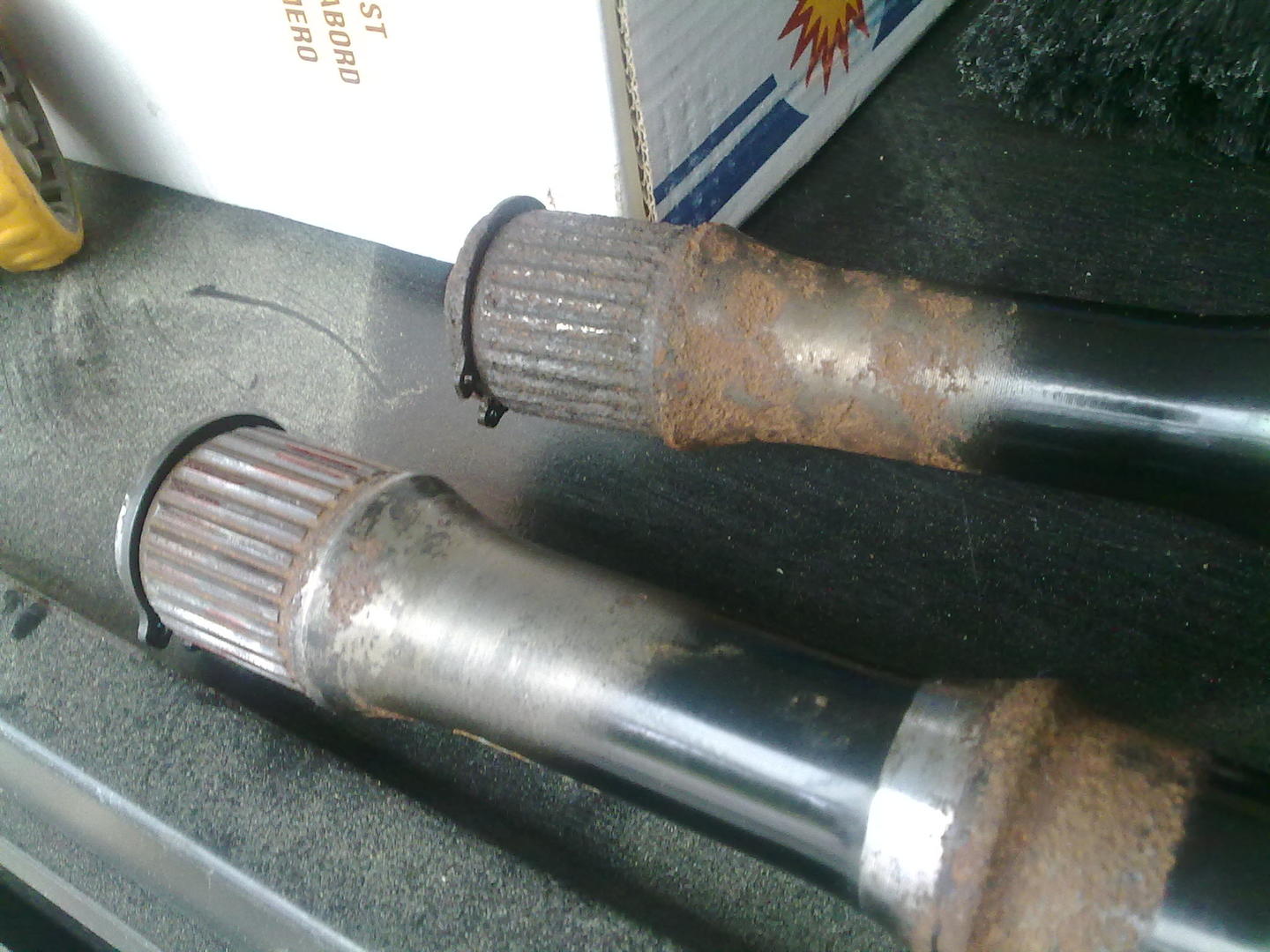

                                                Eilen vaihdoin ehjän vetarin paikalleen. Oli ulkopään boorit ruostuneet olemattomiin.
                                                Otin ylätukivarren ulkopäästä auki ja painoin napaa laippaan pultatula putkella sen verran alas, että sain vetarin käteen.
                                                Sisäpään XZN-kantaiset pultitkin lähtivät aukin, kun talttasin paineilmataltalla avaimen paikalleen.ennen kuin aloin vääntämään. Yritin tehdä tuon varovasti, ettei perän laakerit saa kovin paljon kipeää.

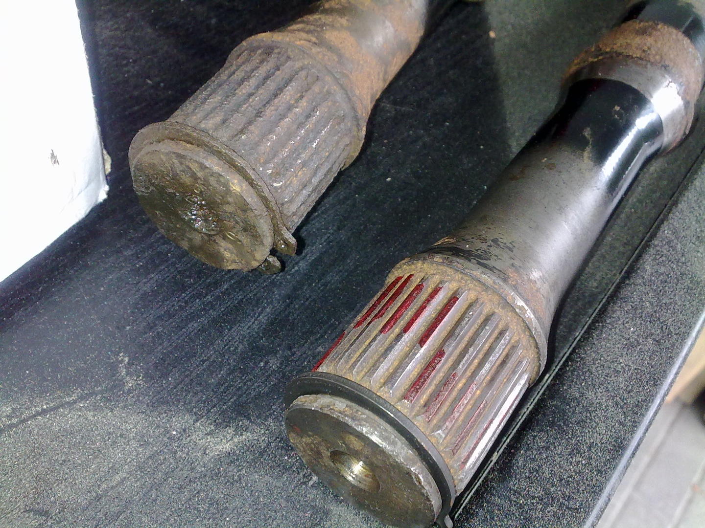

                                                Kokonaan toinen stoori on se.että Italiasta tullleen vetarin sisänivelestä oli yksi kuula ruvella ja italiaanojen kanssa tuli sitten ylimääräistä säätöä. Olivat sitä mieltä, että itse vetarihan on ehjä ja nivelet olivat vain extraa, joiden huolto on ostajan vastuulla... Palauttaa saa omalla kustannuksella. Ostin uuden Löbro/GKN nivelen 50 eurolla ja kun sain vetarin paikalleen, niin sähköpostissa odotti yllättäen Fedexin palautuslappu. Pitää vielä kysäistä, että jos vaikka vain antaisivat 50 euroa alennusta, vai tulevatko hakemaan vetarin auton alta.
                                                Italian vetarin sisänivel lähti vetarista irti vasta 1 tonnin voimalla prässissä ja uusikin nivel piti prässätä paikalleen.
                                                Click image for larger version  Name:	070720228907.jpg Views:	58 Size:	180,8 Kt ID:	1944662 Click image for larger version  Name:	070720228908.jpg Views:	58 Size:	290,3 Kt ID:	1944663
                                                Varaosastahan minun piti hakea vetari, mutta siinä oli 108 mm sisänivel, kun tarve oli 100 mm vetarille, Näköjään ruoste oli iskenyt siihen varaosa-autoonkin. Ostin sen laatikkovikaisena ja vetarin vaihdolla sekin olisi tullut kuntoon. Olisi tehnyt hyvän tilin, jos ei olisi uskonut myyjän diagnoosiin. Nyt siis kuudesta C5 Audistani on ruostunut yksi takavetarin sisäpää ja yksi ulkopää.
                                                EDIT: Sisäpään niveliä on näissä C5 Avant malleissa ainakin 100 ja 108 mm halkaisijalla. Molemmat ovat 32 mm korkeita, mutta sisäbooreja pienemmässä on 33 ja isommassa 28 kpl.
                                                Bensakoneessa (ARJ) vanhassa 100 mm nivelessä oli numero 811407331, mutta ETKA tarjoaa 8D0 498 103 A = SKF VKJA 8580 = LÖBRO 302248. Dieselissä (AKE) on 108 mm 431407331G = VKJA 8005

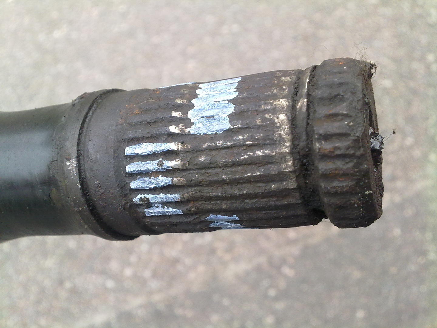

                                                Lisään vielä tähän kuvat siitä poikineesta ulkopäästä:
                                                Click image for larger version  Name:	300720228960.jpg Views:	0 Size:	176,8 Kt ID:	1944800 Click image for larger version  Name:	300720228961.jpg Views:	0 Size:	162,8 Kt ID:	1944801
                                                Vetarissa booreja 30 kpl, halkaisija noin 25 mm. Nivelen halkaisija 88 mm ja pyörän laipan päässä booreja 38 kpl ja läpimitta noin 31 mm. M16 pultti. Nivelen varaosanumero ei osunut siitä silmään, mutta etkan mukaan 4B0 598 099. Olisikohan LÖBRO 301956 vastaava? Tuonne jäi nyt ainakin toistaiseksi Italian vetarin vanha nivel.
