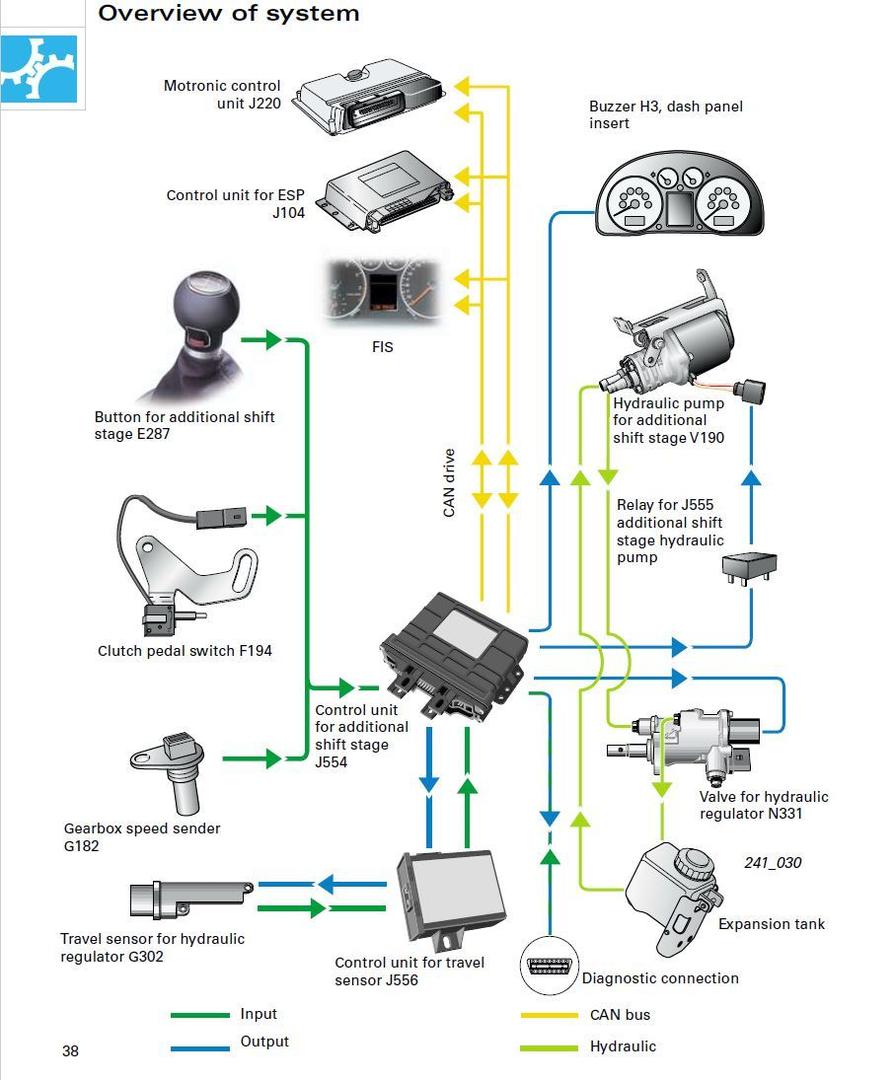

    E. Tässä allun ssp:ssä on esitelty tuota low rangen toimintaa ja hydrauliyksikköä sivulta 38 alkaen:
    SSP_241.pdf
    Viimeksi muokannut vV8m5; 22.3.2022, 20:36.
      Iso kiitos dokumentista. Se näyttääkin kuvaavan aika yksityiskohtaisesti tuota toimintaa. Välitän sen eteenpäin.
        Palataans tähän uudestaan. Onko raadilla tietoa, missä toi G302 anturia ohjaava kontrolleri J556 sijaitsee?
          Siinä onkin hieman lisäaskaretta kun C5 allut ikääntyy ja alkaa elektroniikka prakata. Enpä arvannut että noin monimutkainen häkkyrä on kyseessä.
