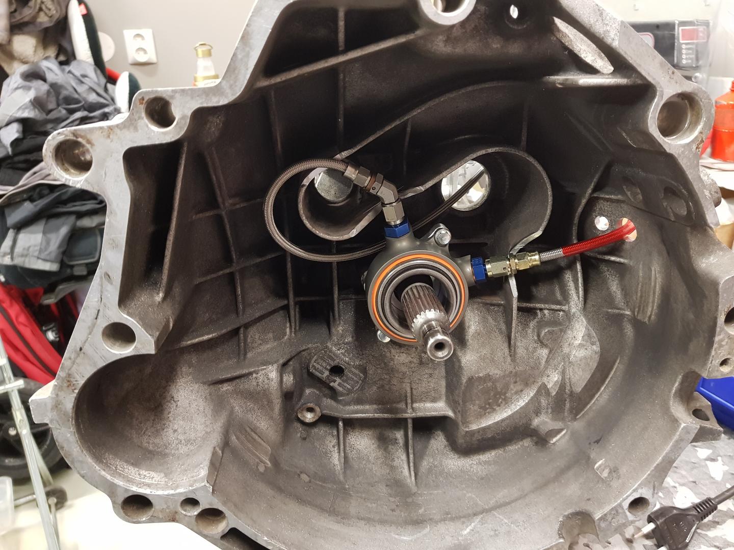

    Itsellä tuplalevy alconi paikallaan ja sen sai ainoastaan toimimaan hyvin hydraulisella painelaakerilla. On tunnokas ja kevyt käyttää.
    Kokeilin normaali käpälää mutta on ihan liian jäykkä käytettäväksi. Tuntui että jotain hajoaa kun painoi kytkintä jalalla. Varmaan 100 kiloa vaati voimaa jalalta.
      Saako sinne mitään painelaakeria suoraan? En googlaamalla löytänyt tuohon laatikkoon sopivaa mallia. Ja toitko mahdollisesti letkut sieltä tuuletus kanavasta vai porasitko uudet reijät?

ID:	1928846 Tarvitsee sovitteen laakerin alle.
          https://helixautosport.com/wp-conten...ngClutches.pdf
          Tuolla on hyvät kuvat esim tarvittavasta painelaakerista yms.
