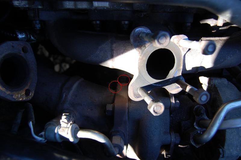

            Olen laittamassa 3B:hen RS2-replica sarjaa ja tällähetkellä purkamassa orkkis pakosarjaa ja ahdinta pois. Melkein kaikki kannen ja pakosarjan väliset mutterit olivat tässäkin tapauksessa todella löysällä, ainakin ylimmäiset joihin pääsi helposti käsiksi ahtimen ollessa vielä kiinni.
            Kuvassa punaisella ympyröidyt mutterit tuottivat ensiyrittämällä päänvaivaa. DP:n ja pakopesän liitoksesta 3 mutteria saa helposti pois, mutta neljäs (vasen ympyrä) on ilkeässä paikassa. Hommasin sellaisen 15mm kaariavaimen jos sillä pääsisi koukkimaan sen löysälle.
            Toisen punaisen ympyrän kohdalla on neljäs ahtimen laipan ja pakosarjan laipan välinen mutteri, joka taas ei aukea ilman että tämä em. mutteri on saatu pois.
            Ahtimen kun saa nyt tuosta irti nostettua pakosarjasta että DP:stä niin silloin luulisi pääsevän myös paremmin käsiksi loppuihin kannen ja pakosarjan muttereihin/pinnapultteihin.
