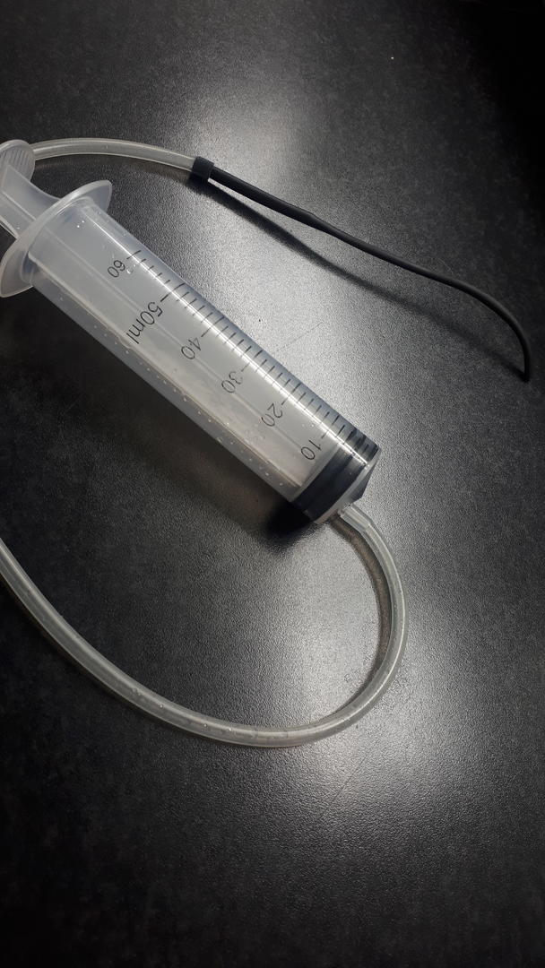

                                      Ruiskulla sain ahdin paikoillaan imutettua 150ml, kuvassa koko pullon sisältö. Varovasti sitten sen vesiputken nipan kanssa, katkeaa tosi helposti. Ai mistäkö tiedän..

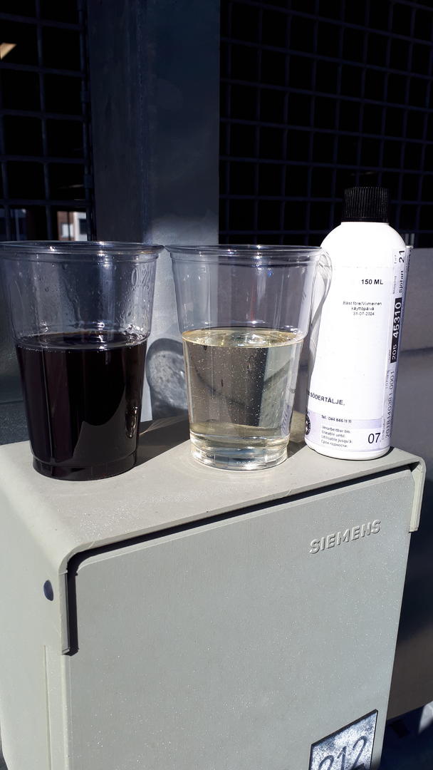

                                        Vaihdoin ahtimen öljyn 225 tkm ajettuun pari viikkoa sitten. Pistin hopean värisen ulos otetun öljyn pulloon. Onpahan erottunut pohjalle lietettä, metallia? Jos joku ei vielä ole vaihtanut noille kilometreille öljyä, niin kannattaa tehdä se heti.
                                        Tuo ahtimen valmistajan 60 tkm kuulostaa varsin oikealta kun öljymääräkin on varsin mitätön.
                                        Huuhtelu olisi kannattanut, mutta vaihdoin injektoimalla. Meinasin vaihtaa jonkun ajan päästä öljyn vielä kerran...
