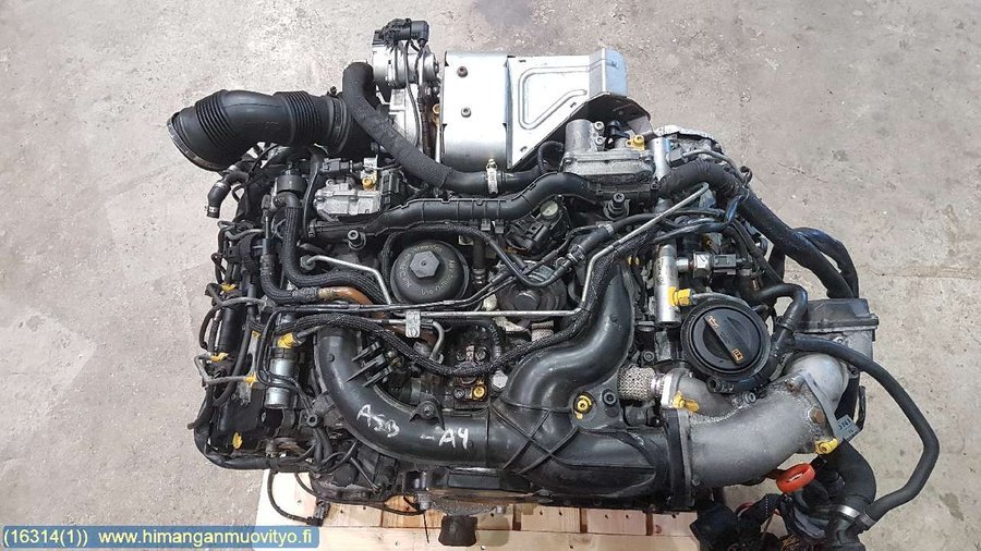

    Kuva vielä netistä missä näkyy johtosarjaa.
