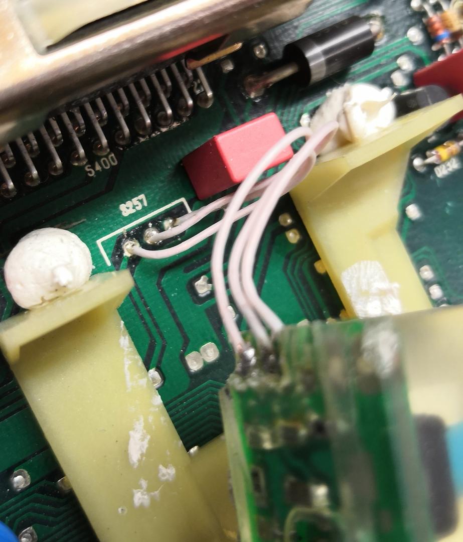

Onko tietoa MAPin pinnijärjestyksestä Vin, GND, Vout piirilevyllä.
Pitäisi asentaa 3bar "budjetti" map.

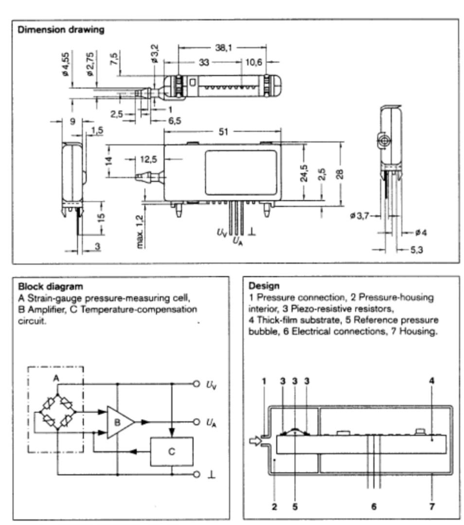

22.2.2020, 23:22
Löytyi
