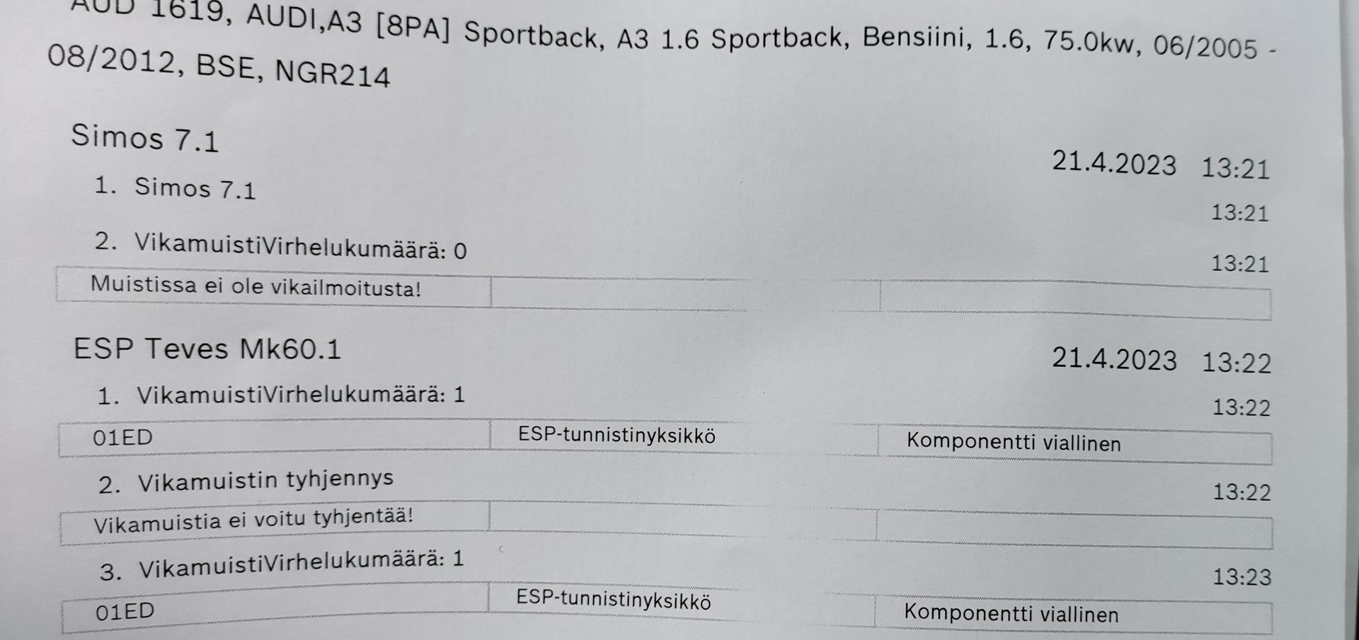

                        A3 vm. 2006 bensiini, vikakoodin (01ED) kanssa apuja?
                        Moi! Uusi audin omistaja täällä hikoilee kyseisen vikakoodin kanssa. Luistoneston vikavalo palaa. Paneeli, jossa ESP/sumuvalo/hätävilkkukatkaisimet ei toimi. Vikakoodissa sanotaan "ESP tunnistinyksikkö: komponentti viallinen". Korjausarvio töineen 1000€ jolloin vaihdetaan uusi tunnistinyksikkö. Voiko kokeilla jotain muuta ennen sitä, vai pitääköhän vaan suostua tuohon 1000€ korjukseen? ? Vinkeistä olisin hyvin kiitollinen.
                        Viimeksi muokannut Killeri; 23.4.2023, 17:49. Perustelu: Auton tiedot viestiin.
                          Tunnistinyksikkö on vähän huono suomennos, eikä varsinaista koodia ole näkyvillä, niin ei tieä kunnolla misä kyse. Kunnon vikakoodinlukijalla pitäisi lukasta, että saa varmuuden, mistä kyse.
                            Kiitos paljon. Täytyy ensimmäisenä yrittää ettiä paikka missä on parempi vikakoodinlukija niin saa enemmän infoa asiasta. ? Oon yrittänyt googlailla, mutta itse niin uusi näissä jutuissa niin en oikein tiedä mitä voisin googlettaa, jonkin verran erilaisista antureista ja niiden putsaamisesta luin.

                              http://wiki.ross-tech.com/wiki/index.php/00493
                              Tarviis vcds:llä lukea koodit että tietäisi takan kuvauksen. Tunnistinta saa halvemmallakin ja jos yhtään ruuvari pysyy kädessä niin vaihto onnistuu noviisiltakin. Ei iso homma.
                                Joo, luetutan noi koodit paremmalla lukijalla kun pääsen sellaseen paikkaan. Ja ruuvari pysyy kyllä kädessä, sähköhommat ja tämmöset mystiset viat vaan ei luonnistu. ? Jos vika on tunnistimessa niin saa vinkata mistä sellasen sais edullisesti ja mahdollisesti jotain vaihto-ohjeita. ?

                                                Nyt on koodit luettu, ja kuvasta selviää mitä löytyi. Osanumero 7H0907655 A. Saa vinkata jos uutena löytyy edullisemmin kun 700€ tai jos joltain löytyy käytettynä.
                                                  ebaysta näyttäs saavan alle satasella käytettyjä.
                                                  Ei oo niin yleinen vika tuo, joten uskaltanee ostaa käytetyn.
                                                    Kotimmaisilta purkaamoilta hieman kalliimmalla:
                                                    https://www.varaosahaku.fi/fi-fi/Hae...caApRUEALw_wcB
