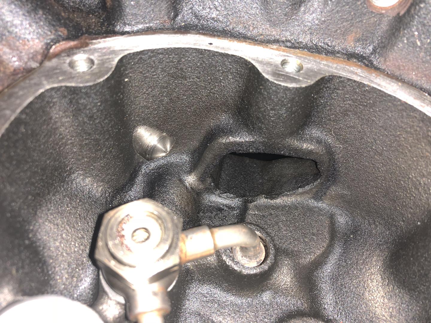

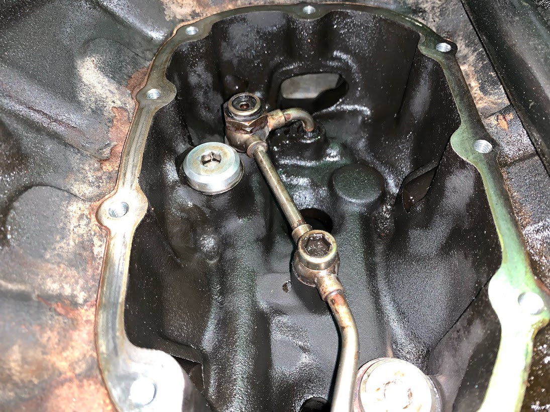

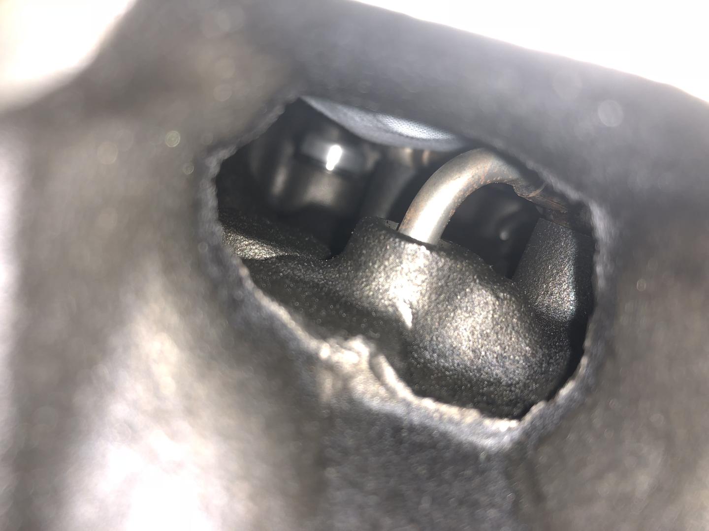

          RS4 lohkon yläosasta menee iso huohotusreikä lohkon takalaipalle, ässän lohkossa ei mene. Lisäksi kansien öljynpaluut menee lohkon sisäisissä kanavissa, ässän lohkossa ne vaan tippuu lohkon sisään. Samalla ne vahvistaa lohkon sivuja.

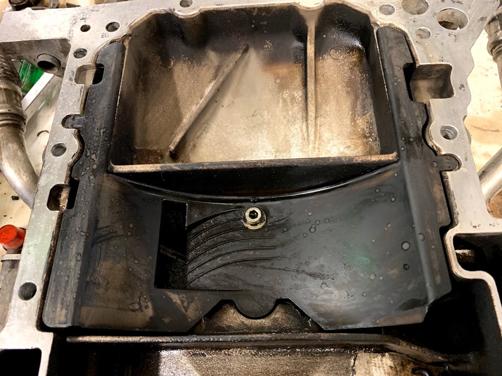

          Ja Risan öljypohjassa on loiskelevy, mitä ässässä ei ole. Eli Risan lohkossa on paljon pieniä parannuksia, mitä moni ei hoksaa.

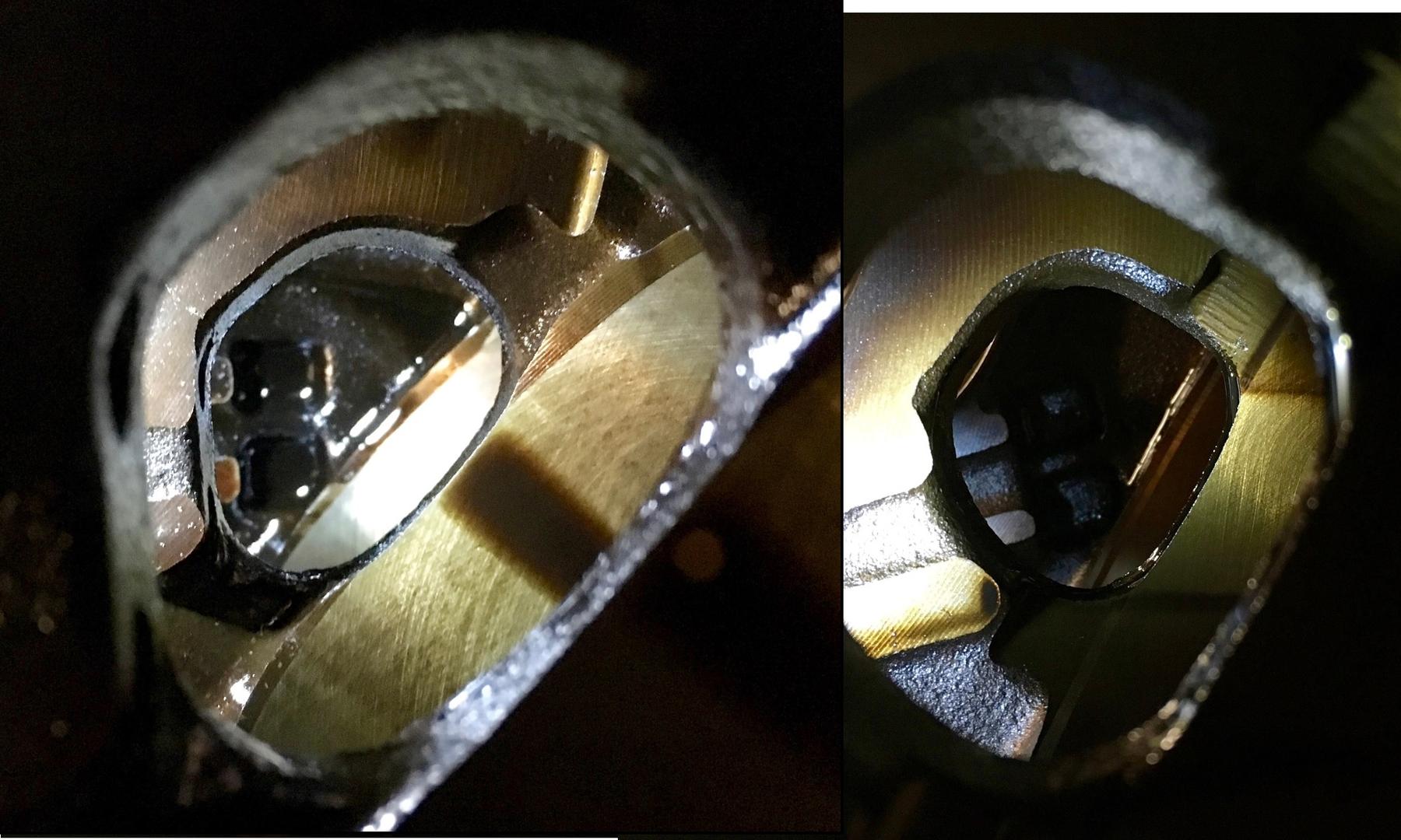

              Ihmetelin alkuun juuri tuota reikää RS4 lohkossa että kuuluuko se sinne kun se on tuollainen epämääräisen näkönen. Mitenkäs se käytännössä toimii kun eikös se sitten huohota tuonne vauhtipyörän ja kykimen puolelle suoraan tuosta?
                Ei, koska siellä on lohkon takapään laippa.

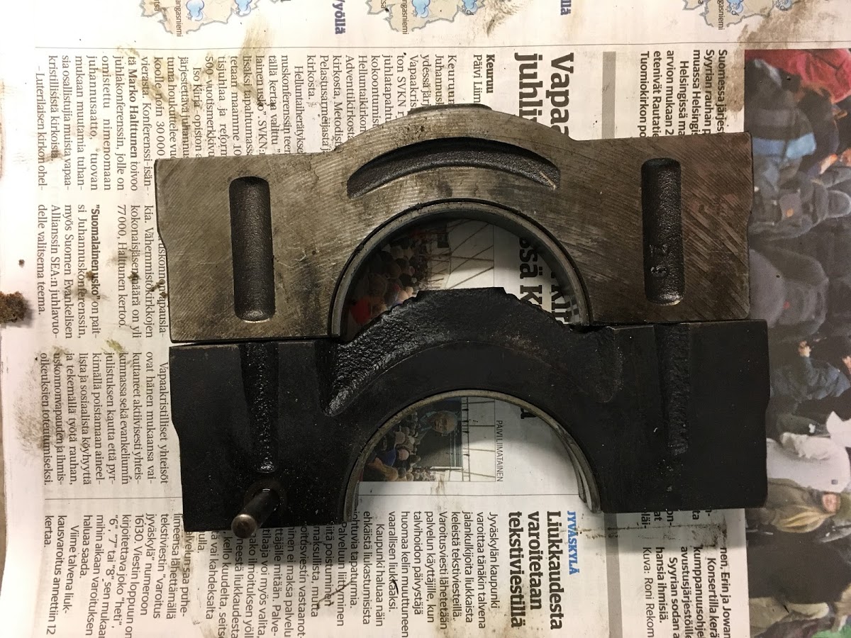

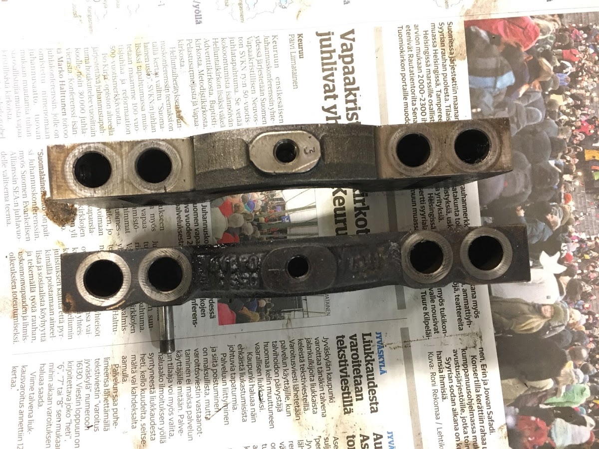

                  Tässä vielä kuvat ässän ja Risan runkolaakeripukkien eroista, sekä lohkon huohotusrei'istä. Vasemmanpuoleinen reikä on ässän lohkosta.

                              Eikä noilla ole oikeasti kuin todella marginaalinen ero. Pulttijärjestely on laitettu samanlaiseksi (eripituiset runkopultit sisä- ja ulkopuolelle pukkia) kuin RS lohkossa, ja materiaalivahvuudessa ei ole kuin millin ero laakeripesästä siihen aukkon mihin se halkeama menee. Uudemmassa ja vanhermmassa ässän lohkossa materiaalivahvuudessa on jo huomattavampi ero (~3 mm) sekä runkopultit menee pidemmälle lohkoon.
