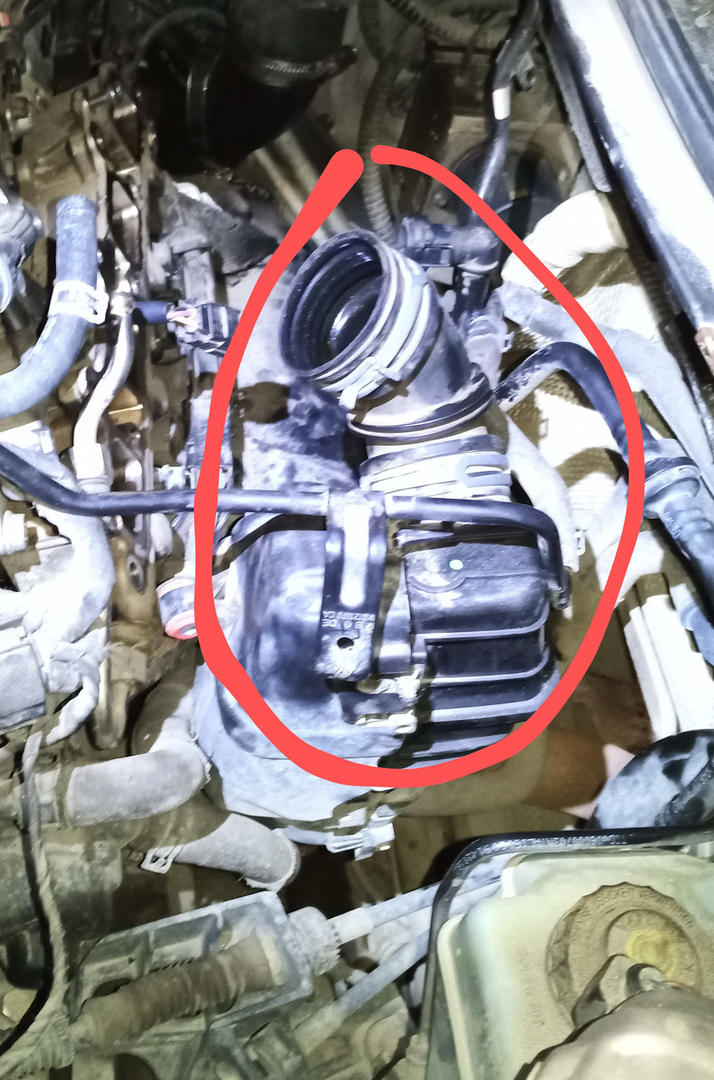

                    Onko kokemuksia tuon 1.4 tfsi koneen suuttimista. Niitä nyt koittanut kaivaa esiin, tökkäsi siihen kun piti ottaa imusarja/suutintukki pois. Ei mahdu tulemaan ulos, kun nappaa kiinni mekaanisen ahtimen yhteen kiinnikkeeseen. Saako tuon korkean tötterön erikseen irti jotenkin, vai tarviiko koko mekaaninen murkula irroittaa? Vinkit tervetulleita.
