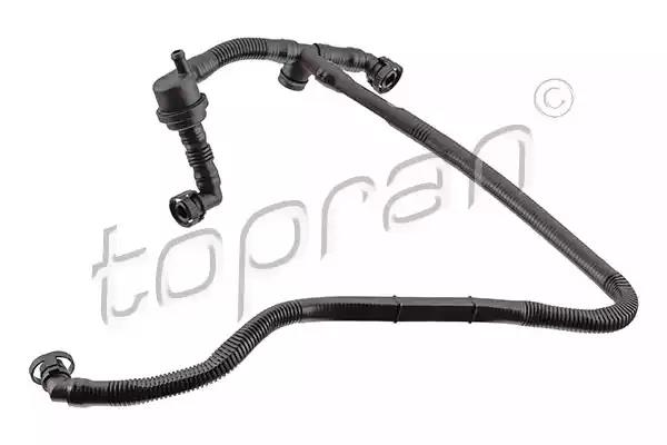

    Spekuloin, että syynä voisi olla auki jumiva venttiili tms. huohotinputkistossa. Hommasin kiireessä sitten 20€ TOPRAN putkiston (liitteenä) ja vaihdoin sen. Laakkosella OE putki oli 200€ ja hieman ahdisti orggisosan hinta. Koeajolenkillä ei vikaa tullut ainakaan äkkiseltään takaisin.

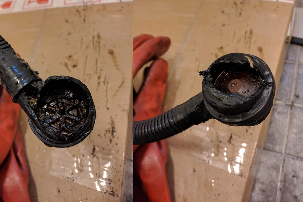

    Räjäytin alkuperäisen huohotinventtiilin auki. Siellä on vain tollanen yksinkertainen kalvo. En tiedä sen tarkemmin noista, mutta kalvo vaikutti ehjältä.

      Jos tuo pcv-venttiili on rikki, niin kyllä se voi silloin vetää täyden alipaineen venttiilikoppiin/kampikammioon. Venttiilin funktio on rajoittaa virtausta imupuolelle.
        Kesällä tosiaan viimeksi tarkistin nuo letkujen sisäänmenot. Kampikammion sisäänmenon ronkkiminen oli vähän vaikeampaa, kun ei jaksanut ottaa vesilämmitteistä? kaasuläppää irti. Auki ne silloin olivat, ja nyt venttiilikoppien sisäänmenot olivat myös auki.
        Ehkä se kalvo sitten jotenkin tarrasi kiinni/jumitti tai oli rikki niin etten sitä tajunnut, ja päästi moottorin vetämään ilmat huohotusletkujen kautta sisäänsä. Ongelma ei ole ainakaan toistaiseksi palannut. Näemmä sellainen max 8v on käyttöikä letkuilla ja venttiileillä, nyt kun on jo 3. huohotusletkuhässäkkä menossa. Melkein joka vuosi noi pitäisi tarkistaa. Tai sitten mulla on ollut vain huonoa säkää, vaikka öljyjä olen vaihdellut 5-15tkm välein ja ihan riitävästi happeakin antanut moottorille.
