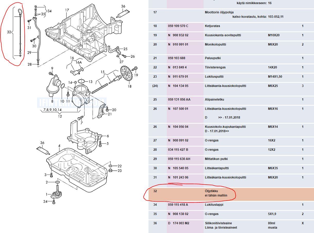

                                Onko 2015 A6 3.0BiTDi Competitioniin (moottori: CVUB) mahdollista laittaa öljyn mittatikkua? ETKAn mukaan tuossa on tulppa.
                                  Katsoin että sinun CVUB ja minun CDUC koneiden kuvissa on sama öljytikun putki, 059 115 630 AH. En ole minun koneeseen vielä onnistunut löytymään sopiva öljytikku, olen kokeilut muutama eri tikkupituudet eikä mikään niistä sopii.
                                    Kävin facebookissa BiTDi Owners -ryhmän haulla läpi ja monta kertaa on kysytty, mutta ei sielläkään kukaan ole osannut vastata. Heikolta siis näyttää..
                                      Luulisin että joku olisi kokeillut vanhemman 2.7/3.0TDI:n (CDYA,CDYB,CDYC) tikulla miten toimii. Noissa öljytikun putki olisi 059 115 630 AA.
                                      https://audi.7zap.com/en/rdw/audi+a6...115-115055/#14

                                        Killerin 7zip-linkissä tikku näyttää olevan 059115611T eli sama kuin edellisessä autossani, 2006 A6 3.0TDissä. Tuossa autossa putki on 059115630K. Pitääpä testata sitä tikkua.
                                          Löysin omasta muistiosta tällaiset lukemat: T40178 säätöasetus 0mm = 566mm pitkä tikku, asetus 30mm = 536mm pitkä tikku. Eli pitäisi siis olla öljyputken mitta päästä öljyn pintaan.
                                          En mene täysin takuuseen, onko oikeat lukemat, mutta noilla voi laskea tarvittavan tikun mitan. Säätöasetukset eri moottoreille löytyy netistä hakemalla. Mulla on kyllä tuo T40178 tallissa, joten voin katsoa paljonko mikäkin asetusarvo nyt vastaa pituutta öljyputken päästä nestepintaan.

                                            Tuli testattua edellisestä autostani tuota 059115611T-tikkua 2015 BiTDi:hin (CVUB-moottori). Omassa MMI:ssä näyttää, että öljyä ala- ja ylärajan väli n. 80 %:sti täynnä. Tikku näytti reilusti yli maksimin eli ei passaa tuo tikku.

                                                  CVUB öljytikun putki Etkassa, ATP-haku, Q7/Touareg malleissa tikku samaiseen putkeen 059115611AM. Puhdas veikkaus, ei toimivuustakuuta.
